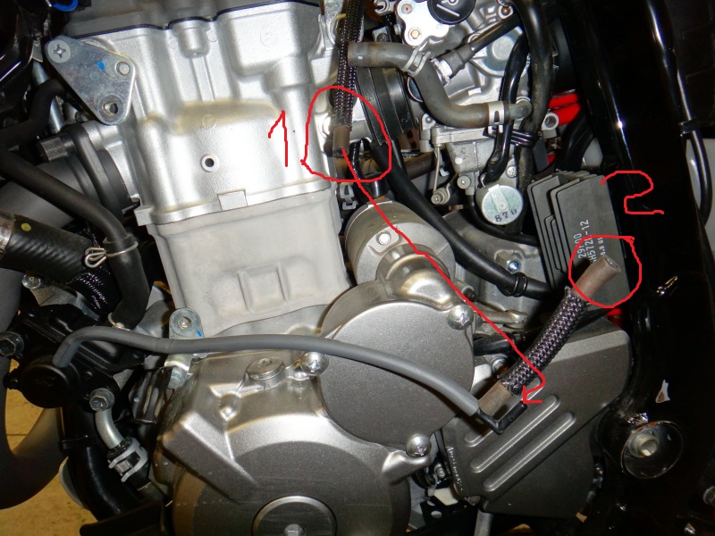

Смотри: Шланчик 1 был на тройничке? Шланчик 2 был на бензокранике? Теперь шланчик 1 вставляем в бензокраник?
Добавлено (02.04.2014, 10:08)
ershn8d, ну, типа обратное разряжение, выдув smile
Прикрепления: 4370340.jpg (177.9 Kb)

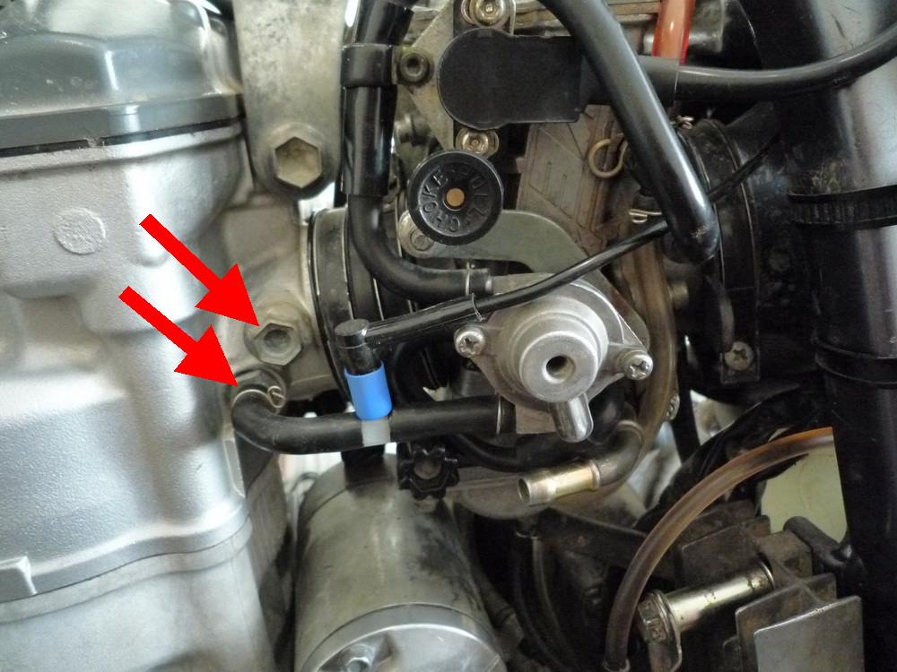

Вакуум на Z берется от сюда.
Прикрепления: 0368306.jpg (265.9 Kb)
