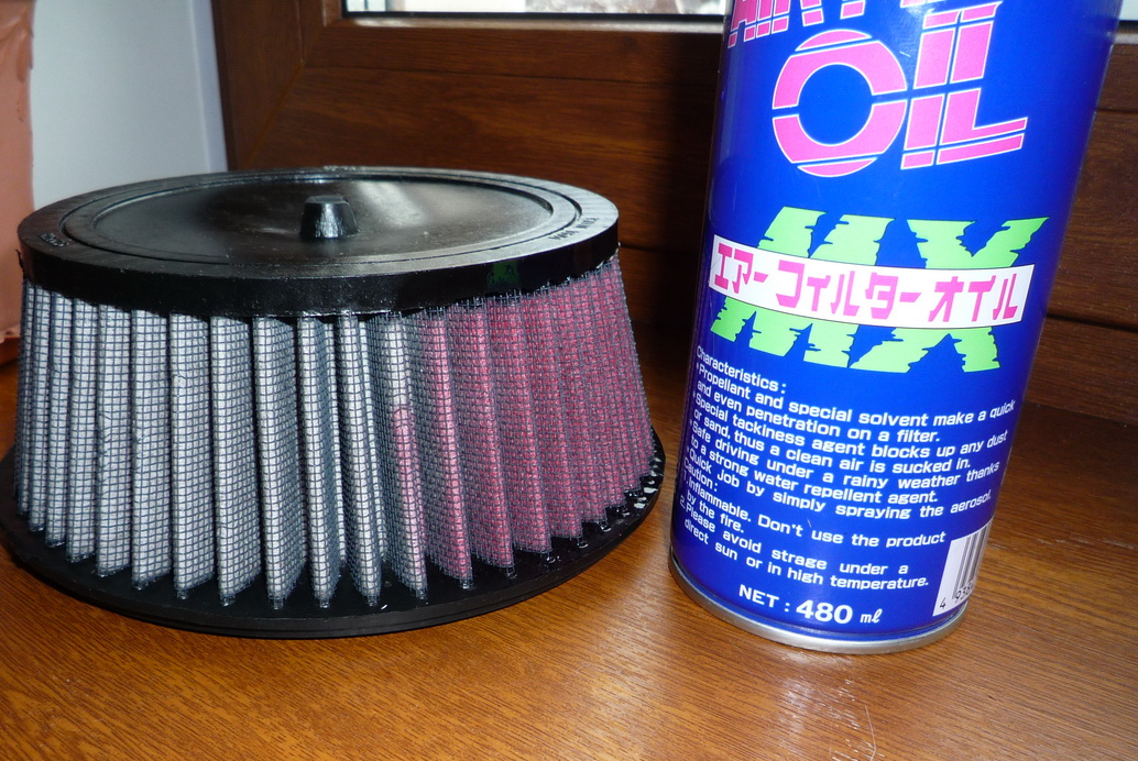

А мне Wakos нравится, именно в баллоне. Распылитель можно регулировать. Ну и цвет ничо такой  biggrin .
Правда фото поролонового нет но смысл тот же.
Прикрепления: 9734374.jpg (359.5 Kb)
