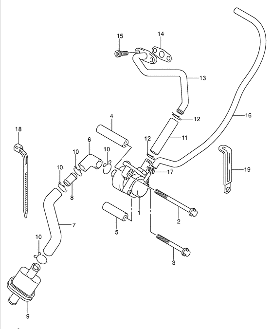

Exolon Дата: Чт, 02.10.2014, 06:52 | Сообщение # 17
ОБНОВЛЁННЫЙ DIVDIVEX
На клапан 1 подаётся разряжение с карбюратора через шланг 16. Под действием разряжения клапан срабатывает соединяя каналы 6-11, тоесть сообщает атмосферу с выхлопом через канал в головке = в результате чего и радуются экологи.

Я затыкал шланг под номером 11
Смотрю на схему и понять не могу, в чем экология то?
She Дата: Чт, 02.10.2014, 09:15 | Сообщение # 19
Цитата Согрыч ()
Я затыкал шланг под номером 11 Смотрю на схему и понять не могу, в чем экология то?
В том что в глушитель засасывается воздух где остатки топлива догорают.
