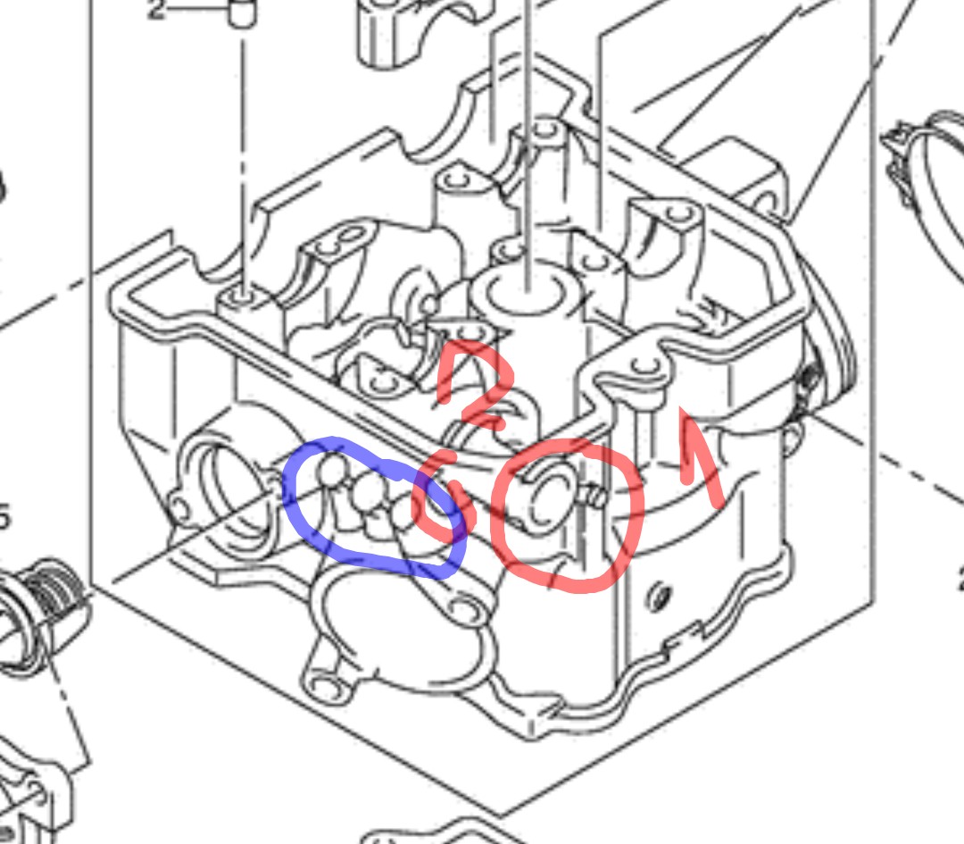

У меня на новой гбц нет вообще отверстий под фланец трубки дожигателя. Есть только литьё, а отверстие в выпускной канал и два резьбовых отверстия отсутствуют. Совсем. Раз они отсутствуют на гбц поставляемой в запчасти, это на которой-то модели DRZ дожигатель отсутствует, или это заводская недоделка ? .. Если у меня теперь по сути нет дожигателя, куда цеплять оставшийся без дела шланчик с карба ?, просто заглушить ?
Вместе с этим, на этом же верхнем углу гбц, на передней верхней части левой стороны головки, есть отверстие под установку чего-то .. (отверстие выходит внутрь гбц на толкатель левого выпускного клапана). На старой головке там было только необработанное литьё и крепление кронштейна декоративной накладки движка. Для чего это отверстие ? Оно почти такое же, как отверстие с крепёжным резьбовым отверстием рядом, которое внизу движка, ниже ведущей звезды.
Ну и чтобы не писать в других темах, спрошу здесь про прокладку приёмной трубы глушителя, которая стоит на выходе из гбц. Прокладка довольно хрупкая. В старой гбц была уже обжата и прикипела к своему седлу в гбц. Я её достал, но с небольшими "потерями". Можно эту прокладку из чего-то изготовить самому ? На вид она прессованная из каких-то волокон и наверное асбеста. Самому такую не спрессовать. Из азбеста делать не вариант, развалится. Может от чего-то подобрать или взять от чего-то похожую и доработать по месту ? Выхлоп не родной, Ёшимура. Поискал проладку в инет магазинах, нашёл только в Мегазипе и на Стоксе. Мегазип неизвестно когда теперь доставит, а в Стоксе она ~2400₽ ... за небольшое композитное колечко. sad

У меня на новой гбц есть отверстия 1 и 2 помеченнык красным.
А синих нет.

Цитата KoMOTOzzz))) ()
У меня на новой гбц есть отверстия 1 и 2 помеченнык красным.А синих нет.
Эта головка могла  быть предназначена для Е-шки.  У неё нет дожигателя, поэтому не обработаны места обозначенные синим.
Красные отверстия служат для установки вала ручного декомпрессора, что стоит на Е-шке.

Asustek, а с выпускным распредвалом (с автоматическим декомпрессором) такая головка цилиндра дружить будет ? Я мерил общую высоту головки, и старая и эта новая по 103мм. На вид, в остальном, головы практически 100% идентичны.
Русские не сдаются !
Asustek Дата: Пн, 27.06.2022, 23:20 | Сообщение # 41
Мотоцикл: Drz-400sm
Город: 23 Новороссийск
Сообщений: 96
Будет.
