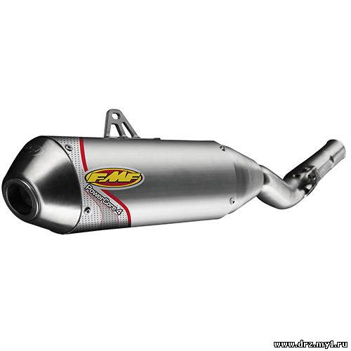

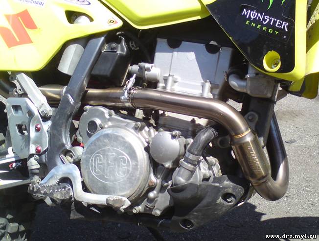

Ну наконецто приехал мой выхлоп.
Поставил
Муфлер FMF Powercore 4 SA
Колено FMF Powerbomb
В полном восторге
Звук солидный, басовитый
Выглядит классно
И объективно дури прибавилось.
На газ гораздо быстрее отзывается, стал охотнее виллить на 3ей, и пару раз чуть не улетел в поворотах, когда с заносом проходил, по привычке газанул сильно :)))

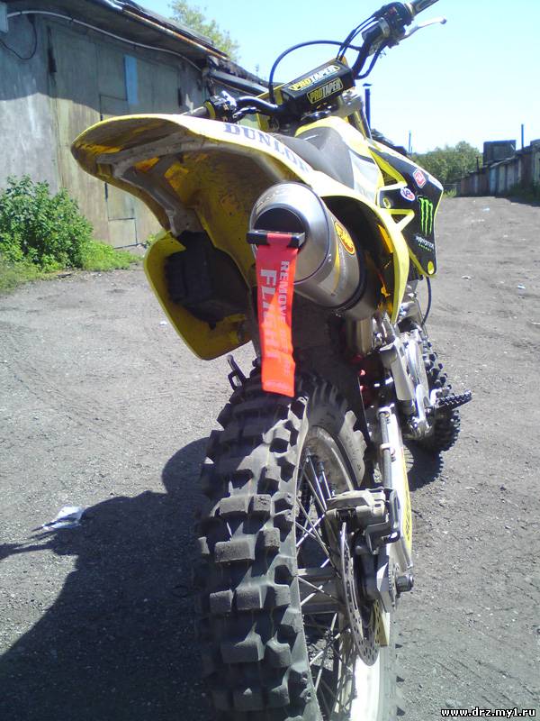

Демонтаж старого и исталляция нового заняла полчаса, с удалением пламегасителя.
Фоты
REMOVE BEFORE FLIGHT :)))

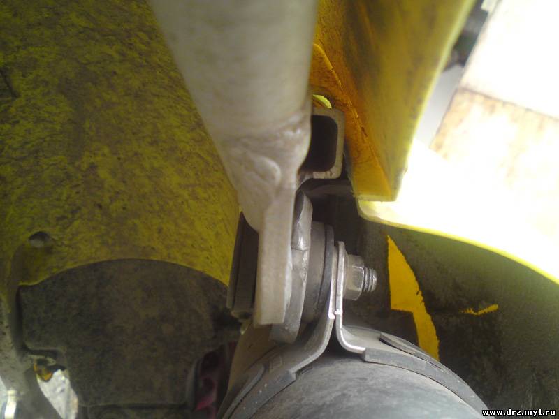

Dee, ты не мог бы детально сфоткать крепление задней банки? Кажется мою не так повесили...

ershn8d, Ну теперь только на выходных наверно, хотя постараюсь пораньше.
А как там можно не так повесить ?
Хомут вокруг глушака, который к подрамнику и прикручивается. На самом хомуте маркировка даже, "inside", что какбэ намекает нам какой стороной к моцу. И все. Больше там умного ничего нет.

Просто мастер-эксперт сказал что зазор между глушаком и пластиком большеват, и вроде даже колесо его трет после прыжков...
Я про самое верхнее крепление, задней банки. Там втулка какая-то, болт и еще что-то, я пробовал менять порядок, но тогда колено не прикручивается к подрамнику.

Если ты о железной втулке и болте которые в комплекте к глушаку идут то это для того чтоб крепить еще к подножке, так же как и штатный. А наверху порядок такой.
Изнутри сам большой родной болт с большой шляпой, резиновый спейсер, подрамник, опять резинка, железная большая шайба, уши хомута, гайка. Вот у меня в таком порядке.
Вот такой вот сендвич.
И нах тут мастер то ?. Там самому делов то, на полчаса с перекурами :))

Хм... у меня большой спейсер стоит изнутри... маленький снаружи... поставить правильно по быстрому сил не хватило... странно, буду разбираться

Вот вчера покатался и зафотал крепление.
Кстати насчет прибавки мощности, вчера на треке, там где до этого ехал на 1й скорости теперь ввинчиваюсь на 2й легко

Пасиб!
