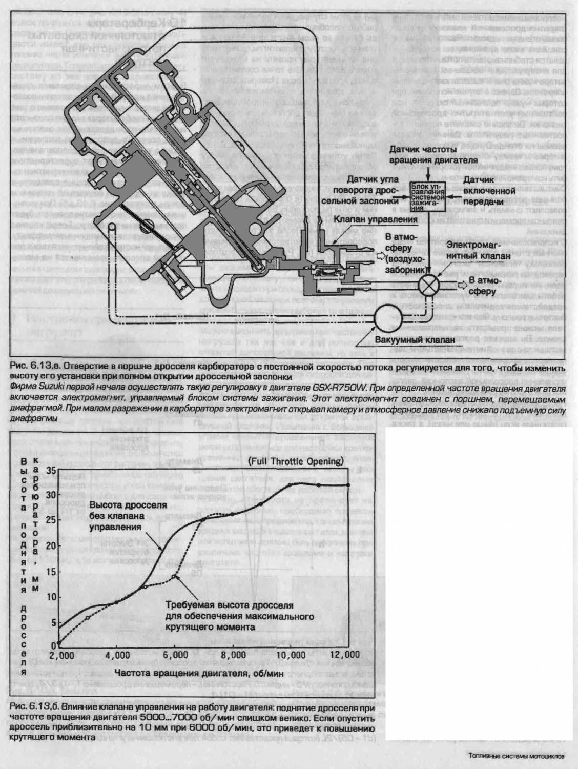

лопатил темы форума, но так ничего внятного и не нашел по поводу того, что же он делает, душит он мот или нет.
Вот выдержка из книги, как я понял, при полностью открытом дросселе (газ на всю), если обороты средние или ниже - то соленоид добавляет крутящего момента.
На моем моте это все было заглушено, попробую вернуть все.

Сохранить должное смесеобразование при данном режиме регулирования достаточно сложно, но при синхронизации всех элементов имеем экологичный и функциональный двигатель. Процессы на впуске не идут линейно, и потому - то воздух, то топливо опережают друг друга при стремлении в цилиндр.
Максимальный момент достигается на мощностной смеси, где избыток воздуха 0,9-0,95
Если не использовать ограничитель потока воздуха к мембране, а это разряжение, которое открывает шторку и поднимает иглу, то при том же положении круглой заслонки получим обеднение...с одно стороны - хорошо (экология), но момент снижается.
НО, почувствовать этого не получится, так как придется с полным 100% дросселем въезжать в препятствие, которое нагрузит мотор и снизит частоту вращения до 6000 об/мин...Два мота в одинаковых условиях покажут разницу...
С другой стороны, там где клапан исключал переобогащение с позиции экологии, там будем иметь мощностную смесь и признак ДОПОЛНИТЕЛЬНОЙ ТЯГИ wacko

Приведенная мной картинка из книжки - она не про наш мот, а в нашем - все же интересно - соленоид у нас для экологии или же для поднятия момента при полном дросселе на низких оборотах? В общем, прицеплю светодиод параллельно соленоиду и посмотрю когда он зажигается.....

Прошу подсказать как должен стоять резиновый клапан? плоской стороной к трубке, которая идет к верхней крышке карба? И еще прошу сказать, мож кто знает, я так понял, что когда этот клапан не действует, то напряжение на соленоид подается (ток через него течет), а когда нада чтоб клапан открылся - соленоид отпускает, напряжение коммутатор с него снимает, верно? При выключенном зажигании все должно продуваться? верно?
Сообщение отредактировал shuman - Пн, 12.01.2015, 00:33
klr650 Дата: Пн, 12.01.2015, 01:11 | Сообщение # 13
Нет .
Есть мнение что когда ты намучаешься и всё поставишь обратно , то в лучшем случае ты разницы не заметишь  wink
shuman Дата: Пн, 12.01.2015, 01:30 | Сообщение # 14
Город: Белгород
Сообщений: 25
нет - в смысле при выключенном зажигании - не продувается?
klr650 Дата: Пн, 12.01.2015, 02:13 | Сообщение # 15
да
