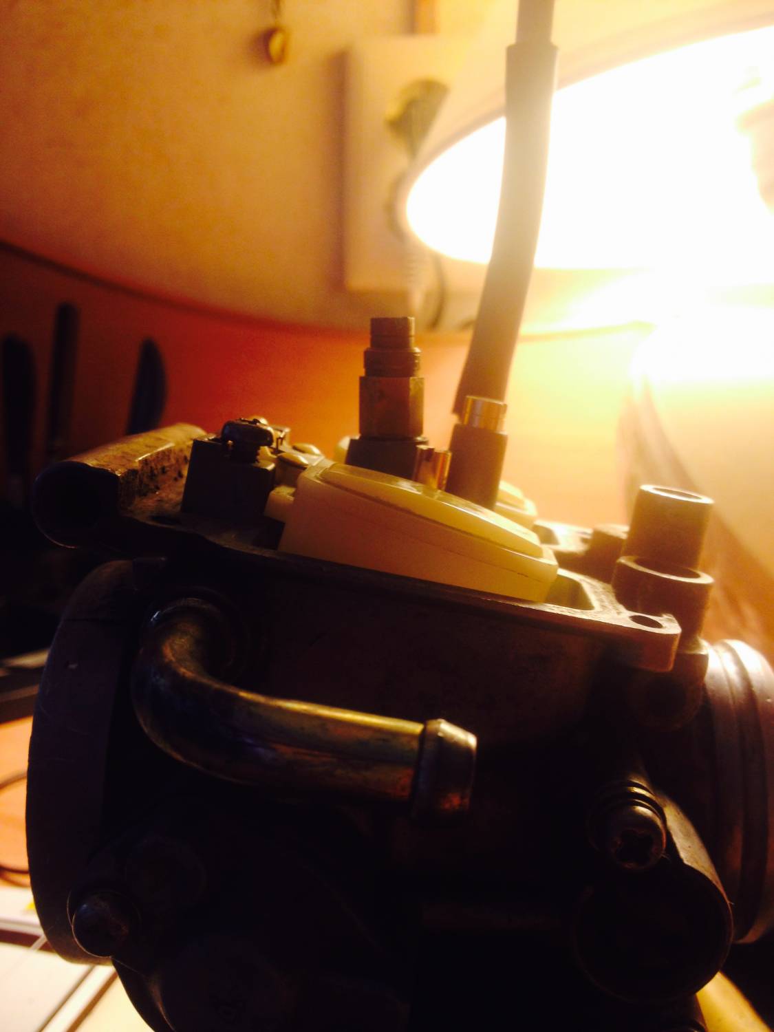

Заказал ремкомплект, поменял все, почистил. А вот уровень в поплавковой камере допуску не соответствует, хотя сетка и резиновая иглы новые, и ничего не гнуто. В чем дело? Может там еще прокладка должна быть какая-нибудь между иглой? 13мм получается только если немного наклонить вправо. На фото карб на ровной поверхности стоит верхногами
Или я делаю что-то не так?

alger335 Дата: Сб, 07.02.2015, 13:48 | Сообщение # 10
Мотоцикл: YZ250
Город: Зеленоград
Сообщений: 87
CaptainCh, при измерении уровня пружинка иглы не должна сжиматься только касание. Если ты держишь карб вертикально поплавки своим весом продавливают пружину.
CaptainCh Дата: Сб, 07.02.2015, 13:55 | Сообщение # 11
Мотоцикл: dr-z400s
Город: Minsk
Сообщений: 53
Так и подумал, спасибо, не продавливая пружинку все в норме
She Дата: Сб, 07.02.2015, 16:50 | Сообщение # 12
Сообщений: 5684
Репутация: 59 ±
Да совершенно верно измеряется уровень до касания.

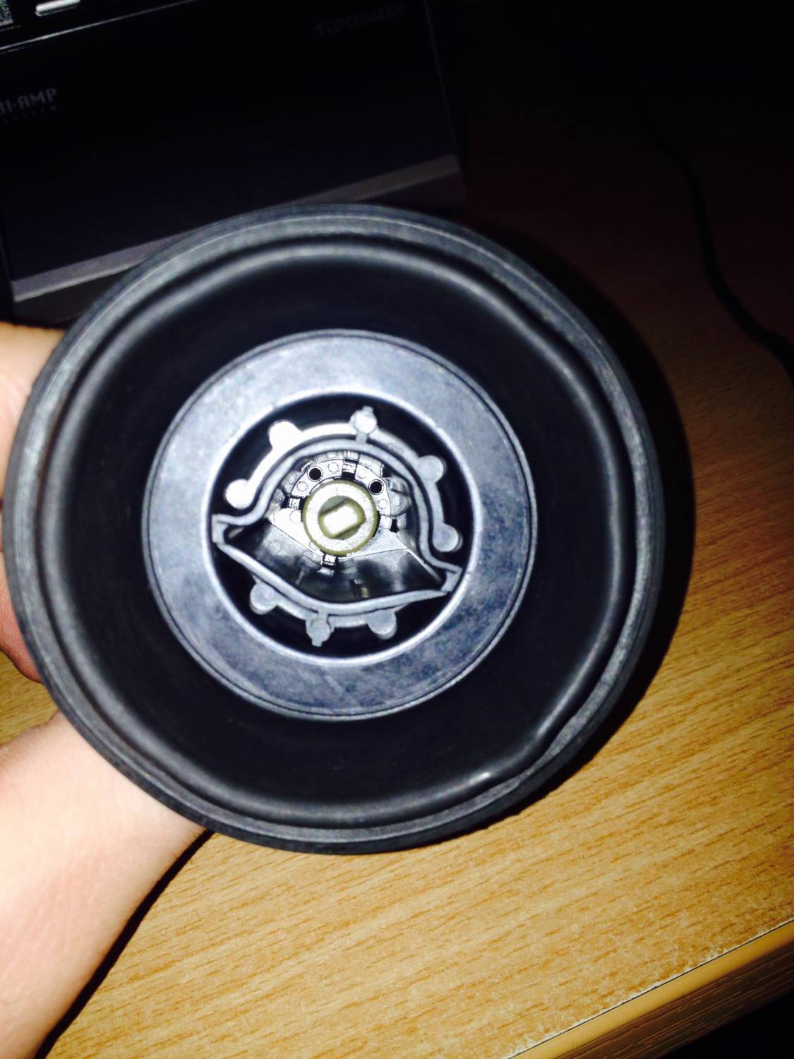

И еще вопрос, вот такого типа игла снимается с шапки или нет? Там очень сложно подлезть и не понятно как вообще развальцевать

Dimaest Дата: Вс, 08.02.2015, 12:51 | Сообщение # 14
Сообщений: 2671
Куда ты лезешь? положи на место!
чисти канал холостого хода!!!!!
уже боюсь подумать, что и как делают твои ручёнки surprised
CaptainCh Дата: Вс, 08.02.2015, 16:43 | Сообщение # 15
Мотоцикл: dr-z400s
Город: Minsk
Сообщений: 53
Цитата Dimaest ()
Куда ты лезешь? положи на место! чисти канал холостого хода!!!!!
я уже все почистил, и ремкомплект установил. Про иглу просто спортивный интерес для общего образования
