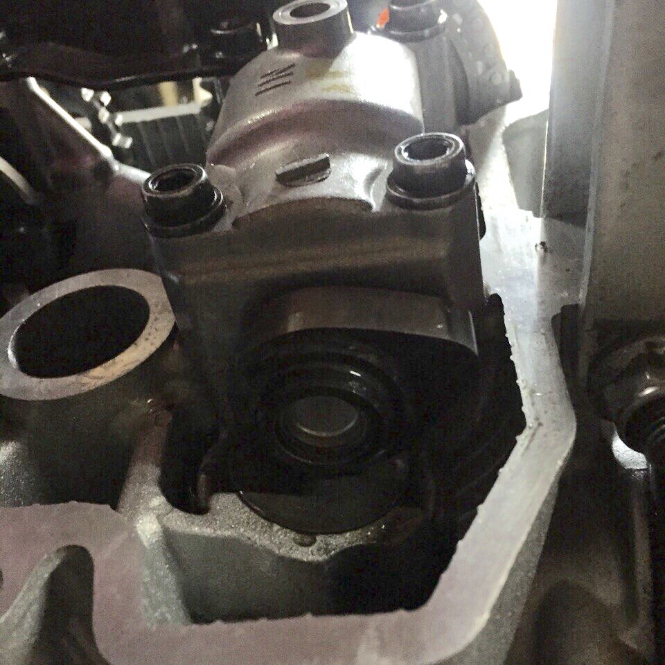

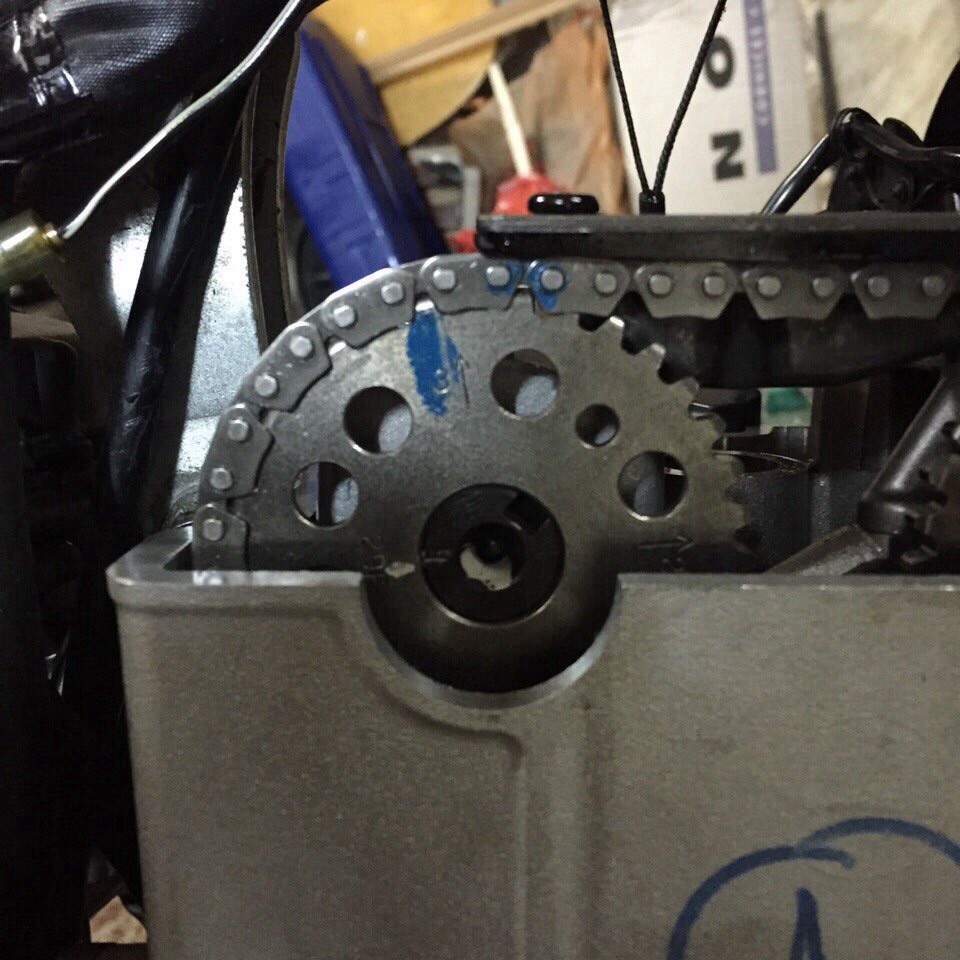

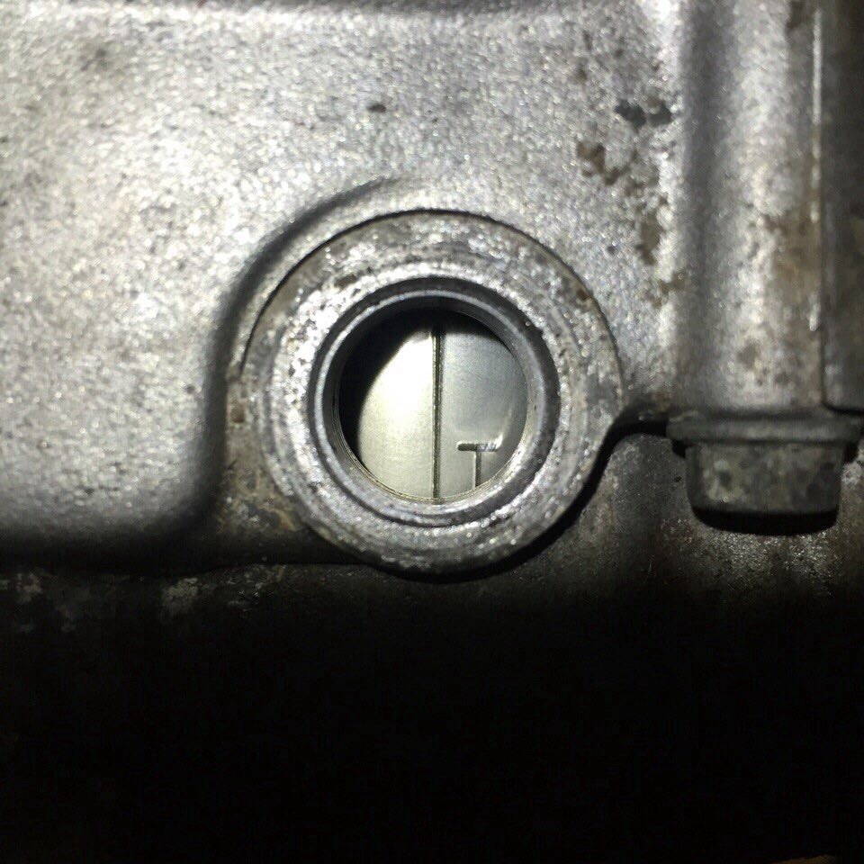

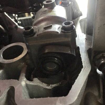

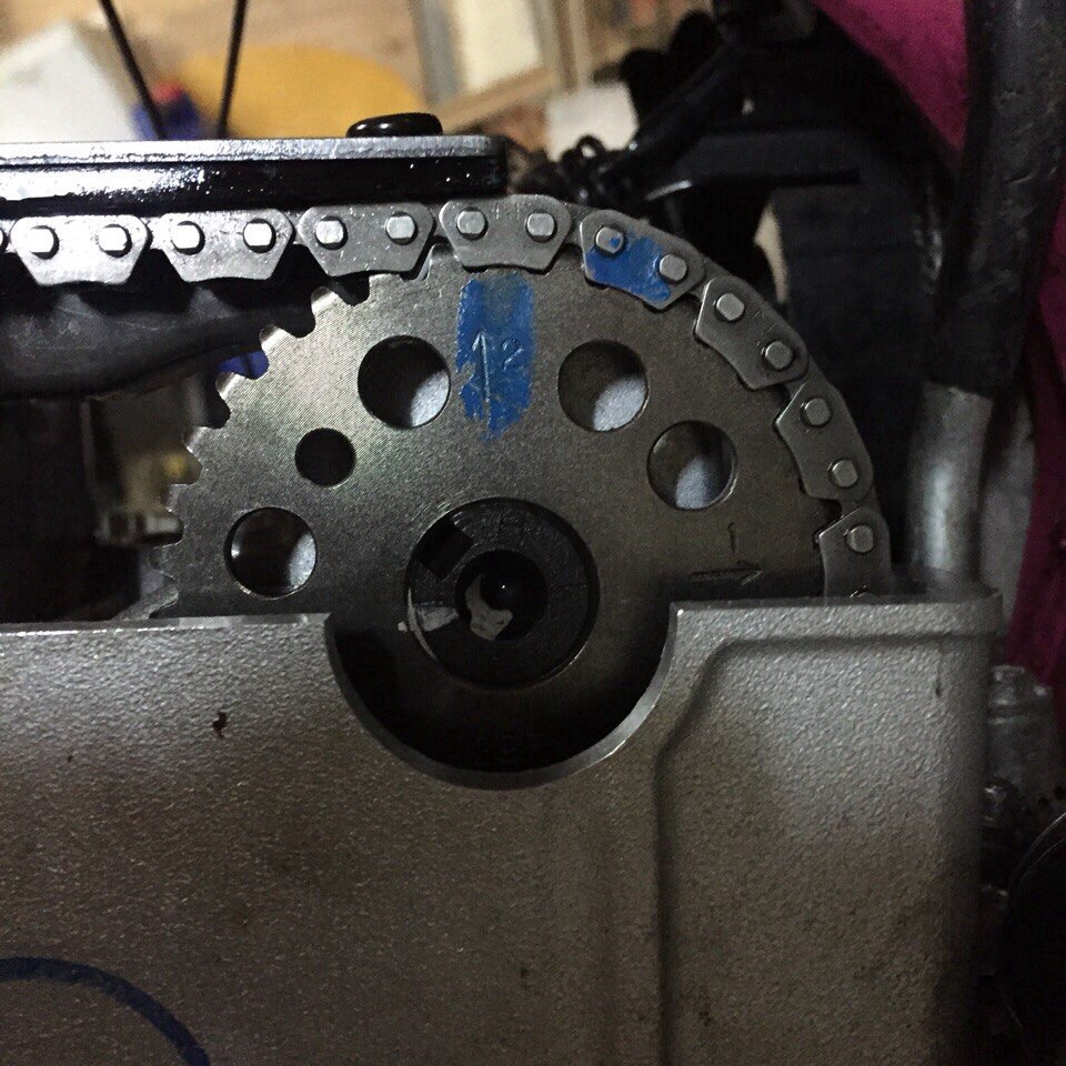

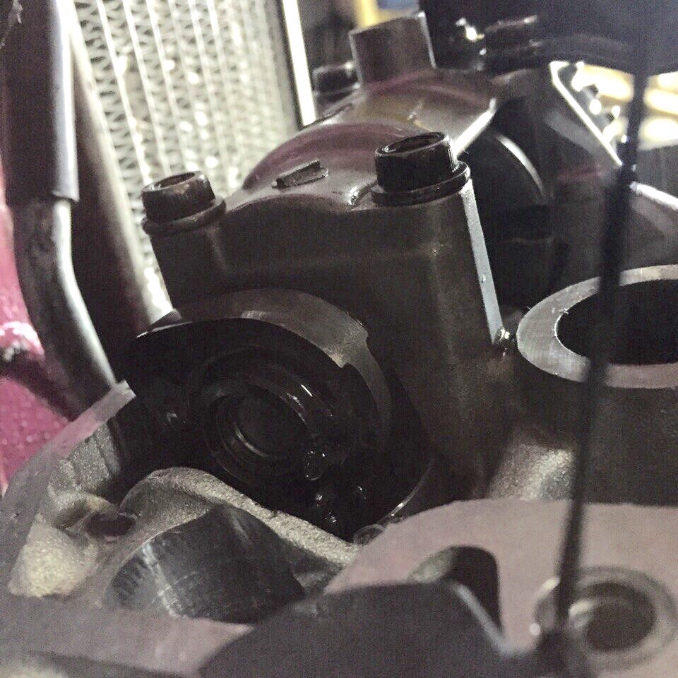

Всё верно по фоткам . Быстрый старт пробовал бразгать ? На нём без бензина должен схватывать . Свечка сухая ? Ремонт и ТО мотоциклов DRZ . Доводка . Настройка . Доп. оборудование . Запчасти . Эвакуация / перевозка . Организация эндуро сборов . Страница во вконтакте - vk.com/enduro_service
А с чего решил что это валы виноваты? Смотри топливную от бака до карбюратора. мотоциклист мотоциклисту: друг, запасное колесо, цепь запасная, собеседник и в крайнем случае еда
Уже лучше . А чего ещё разбирал , кроме головки ? Ремонт и ТО мотоциклов DRZ . Доводка . Настройка . Доп. оборудование . Запчасти . Эвакуация / перевозка . Организация эндуро сборов . Страница во вконтакте - vk.com/enduro_service
