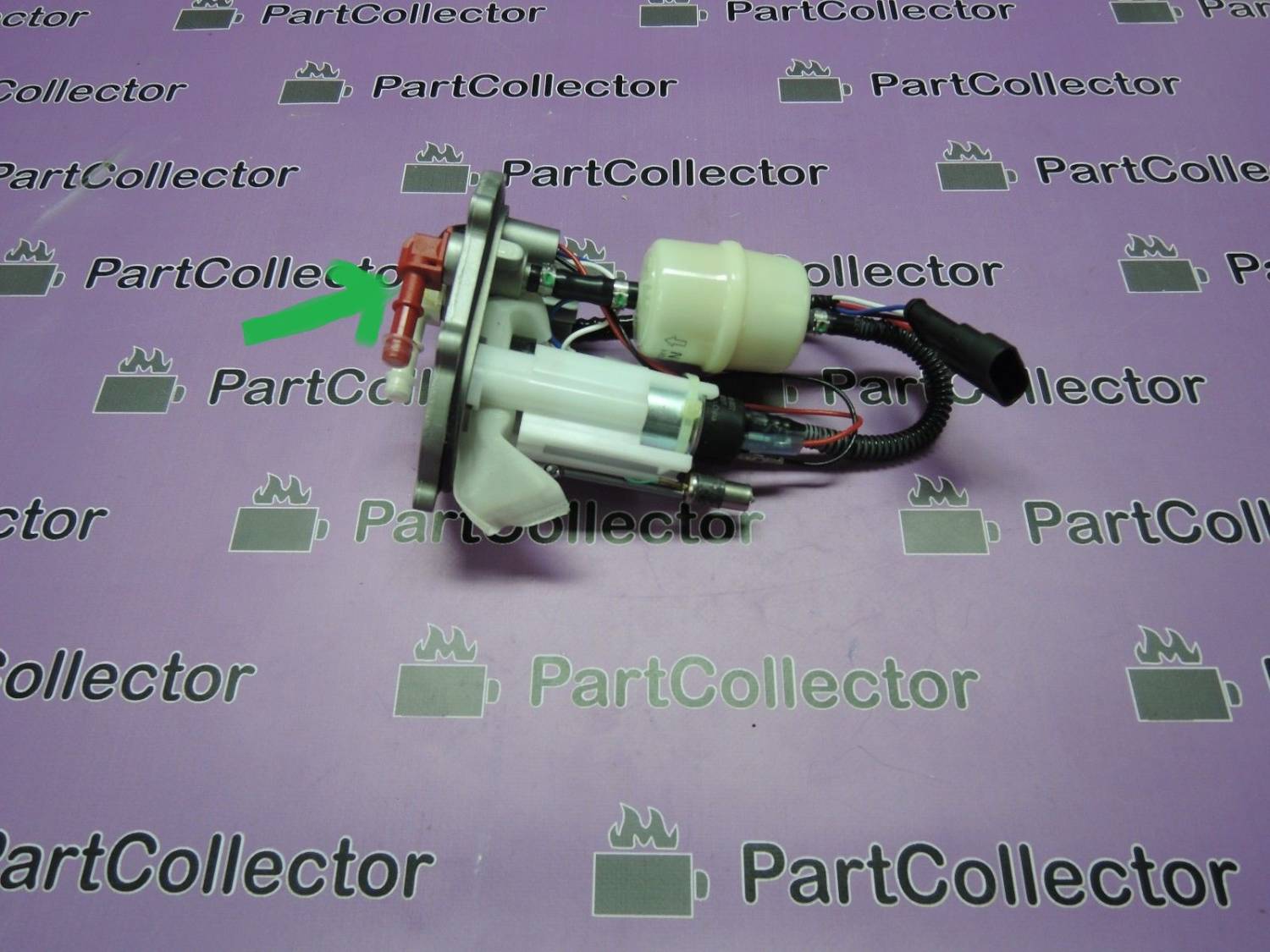

Всем привет . Кто может подсказать где найти бензанасос на хаску или предложить способ ремонта. Проблема в том ,что течет топливо из форсунки , до меня уже кто то пытался его заварить, вот и вылез косяк . фото откуда течь прилагается

ershn8d Дата: Вт, 28.04.2015, 18:02 | Сообщение # 2
asd954, вот тут товарищ bimota менял на китай... не знаю деталей...
 http://kickstarter.org/forum/index.php?topic=723.msg328492#msg328492

asd954, Если штуцер не капроновый-без проблем зачисти чуть и поли-эфирной смолой(эпоксидкой ) с армированием просто полоской любой ткани(бинта,марли) оформи..и забудь.. yes

TEREMOK, это инжекторный насос с большим давлением.
TEREMOK Дата: Вт, 28.04.2015, 18:41 | Сообщение # 5
Мотоцикл: Kawasaki KLE400
Сообщений: 87
ershn8d, И что за давление там такое что смола не выдержит!?Подскажи.Максимум 2-3 атм на форсунке...Там даже герметик силиконовый выдержит..Смола тем более..это не Керхер..где 15 бар на выхлопе.
Sharky Дата: Вт, 28.04.2015, 19:49 | Сообщение # 6
Мотоцикл: DRZ SM8
Сообщений: 16
А с обратки штуцер нельзя переставить, или шланги поменять снаружи и внутри, если только там обратного клапана нет smile
На обратке давление ниже, ремонтный выдержит, надо плавить чем-то как бамперы чинят.
может эти штуцеры есть в продаже, они съёмные?

asd954 Дата: Вт, 28.04.2015, 21:44 | Сообщение # 7
Мотоцикл: suzuki drz 400sm
Сообщений: 24
всем спасибо за отзывчивость !
Ситуация в том, что эту приблуду я так понимаю паяли ,то ли ездили так, то ли перед продажей. Мот взял не давно, в момент покупки так и не заметил. Может кто сможет помочь действием ,готов отблагодарить и дать покататься )
Sharky Дата: Вт, 28.04.2015, 23:31 | Сообщение # 8
Мотоцикл: DRZ SM8
Сообщений: 16
если дырявый штуцер удастся выдернуть, там кольцо уплотнительное его, наверно, держит, по его размерам из дюраля можно выточить новый, поставить и забыть навсегда smile
TEREMOK Дата: Ср, 29.04.2015, 20:15 | Сообщение # 9
Сообщений: 87
asd954, Взялся-бы помочь..но ваш провинциальный городок слишком далеко.Штуцер снимать по любому нужно.Последний хомут ослабь,(на фото не разобрать-видимо одноразовые)И попробуй выдавить штуцер из гнезда.Потом к любому газосварщику с комплектом латунных,медных,бронзовых трубок нужного диаметра подойди.Как и сказано выше-там уплотнение должно быть-между корпусом и штуцером.Его не повреди.Работы масимум на час-полтора..

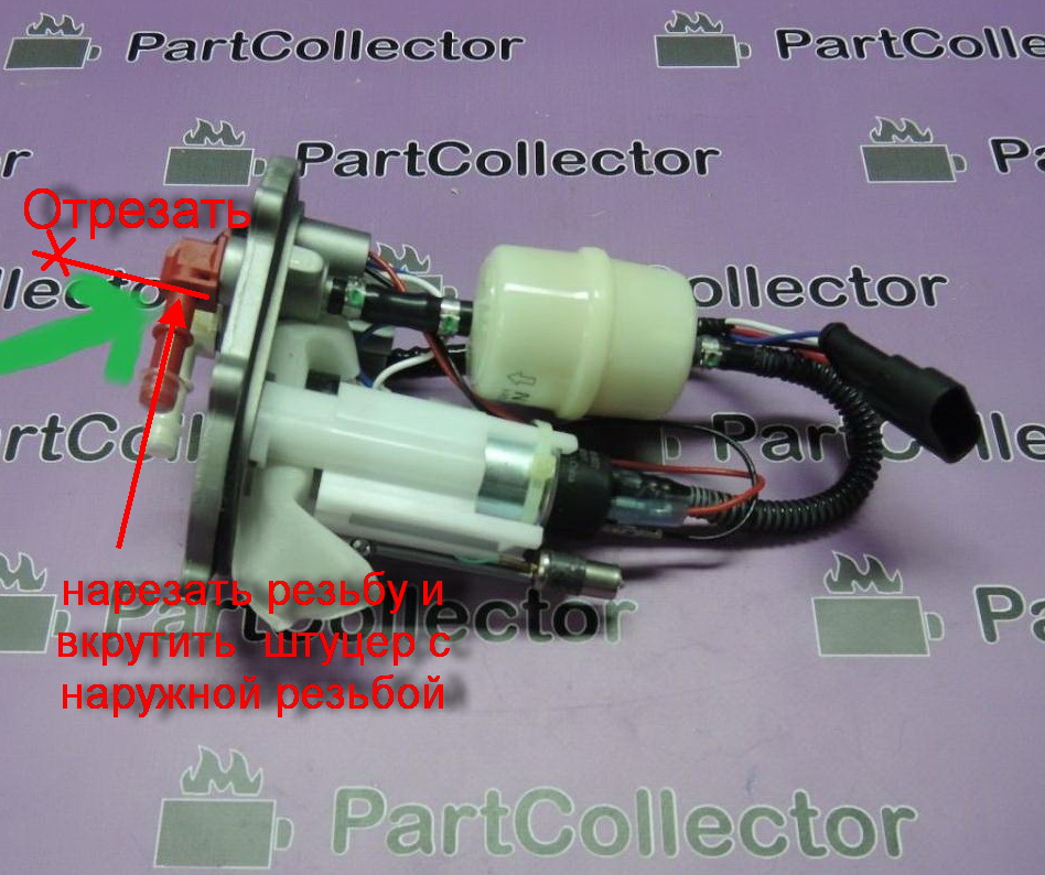

She Дата: Чт, 30.04.2015, 04:05 | Сообщение # 10
Если течь в том месте куда указывает стрелка, то как вариант, отрезать трубку подходящим метчиком нарезать резьбу в пластике и вставить подходящего диаметра трубку с нарезанной внешней резьбой на резьбовой герметик.

asd954 Дата: Сб, 02.05.2015, 22:14 | Сообщение # 11
Сообщений: 24
снял сегодня насос .Хренота эта не сьемная , такая же мысль посетила срезать и вытачить новый переходник .Конечно фиг знает если наточить резьбу в трубке,не выбьет ли ее,места там не особо
