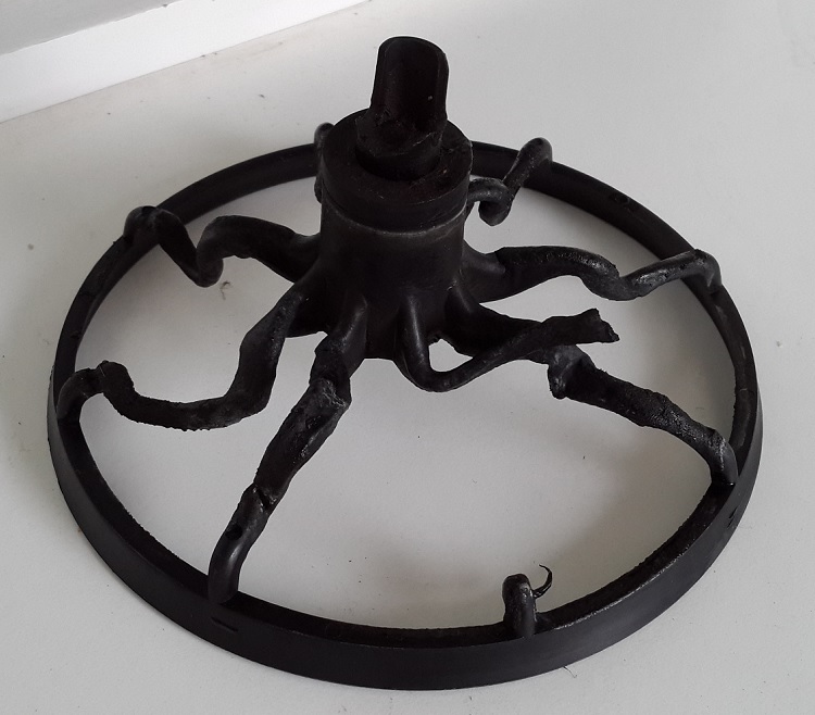

Только купил DR-Z 400 E. Снял фильтр и впал в шоковое состояние. Сам фильтр изнутри покрыт слоем жаренного масла, а каркас вот в таком состоянии.
Что должно было случиться чтобы он стам таким?
Если слоем жаренного масла - значит жарили на нём .

Ну и в догонку. Где можно купить такую рамку?
hromych Дата: Сб, 20.06.2015, 23:32 | Сообщение # 4
Сообщений: 699
Может карб в обратку стрелял? Купить на форуме можно, есть мотики в разбор.
Однозначно, обязательно проверить зазоры в клапанах.

Может карб в обратку стрелялОднозначно, обязательно проверить зазоры в клапанах.
Сеточка что под фильтром тоже обгоревшая нехило.
Будем смотреть клапана...

А патрубок при этом выжил? Решётка-фигня, можно сделать из чего-нидь. Ищи причину. Впуск зажат, фазы хз-где, зажигание, что там ещё...

Кащей, какие там "фазы" не регулируется "это". Клапана.
