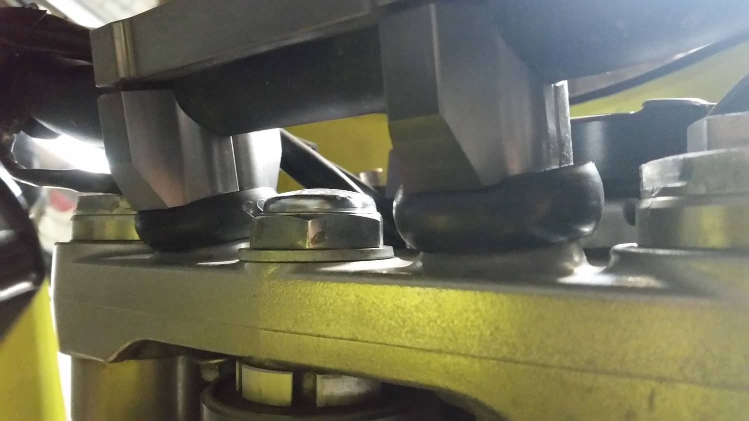

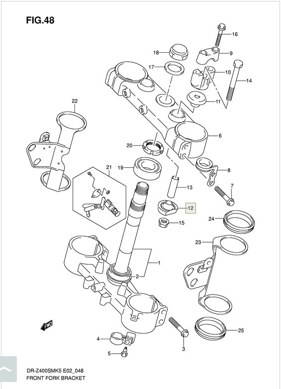

Руль Vortex, вынос руля ZETA. Видимо раздолбаны сайлентблоки крепления руля, он стоит чуть криво. Кто от чего подбирал, или только оригинал?
Позиция 11 и 12

Мне помогло. Отличный вариант. Снизу оставил родные сайленты.

По сложившейся традиции через пару дней после покупки перепахался на своем мопеде, да наверное по сравнению с предыдущими разами это было серьезней всего, резинкам этим похоже пришла северная лиса и руль стоял криво, в итоге с ебая купил zeta rubber killer поставил все четко стало.

Exolon, к сожалению ребята судят по своим сайлентам, не моим. У меня они были овальные. Раздолбало их конкретно, так что руль не вставал по центру. При затяжке одна сторона уходила. Решение очень простое и дешевое. Может кому - то пригодится. Я ж не навязываю. Кто-то купить сайленты от Таза как я, кто-то как vano_brn - фирмовые дорогие изделия, кто-то все время будет править руль. Сколько людей столько и мнений. Спора здесь вообще не вижу.
