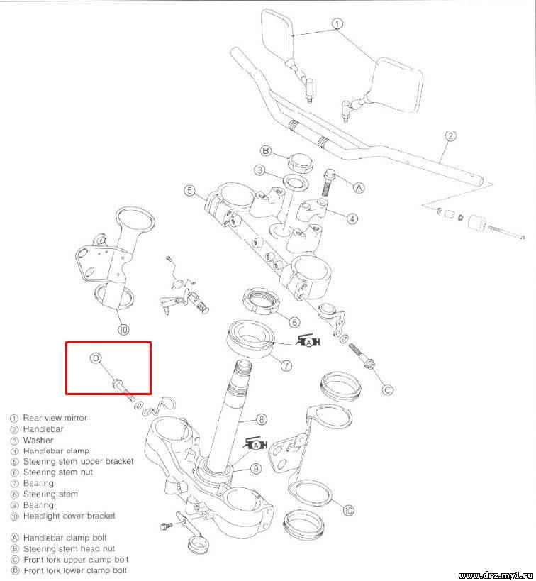

Ни разу этого не делал,откручивать болт D для регулировки ?
Прикрепления: 5388332.jpg (47.0 Kb)
Exolon Дата: Пт, 05.08.2016, 16:49 | Сообщение # 4
ОБНОВЛЁННЫЙ DIVDIVEX
Ослабь, Д и Ц болты которые зажимают перья, даллее по 2ому посту.
