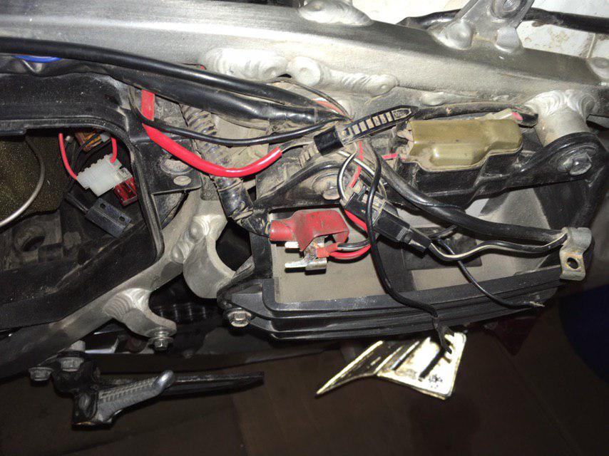

Ребят всем привет! Проконсультируйте пожалуйста. Во время поиска подрамника в сети, наткнулся на пару вариантов, только вот этикетки на моем, и на том что нашел , - не сходятся. (хотя с виду все вроде бы одинаково).
Не подскажите, существенно ли это? Или в принципе подойдет? Спасибо!

Вот фотки моего "лопнутого чуда".
И ссылки на те, что нашел.

She Дата: Чт, 07.02.2019, 01:02 | Сообщение # 4
Да не поверю чтоб у вас не варили алюминий.
При покупке все рамы с длинным подрамником тебе подойдут.
На Ешке он короткий без дополнительного крепления крыла. Как у тебя отломанный.
У тебя СМ, а у продавца - С, но рамы взаимозаменяемые, это указано и в фишах:

klr650 Дата: Чт, 07.02.2019, 14:15 | Сообщение # 6
Сообщений: 10824
Пойдёт .

От души спасибо мужики!
Да не, варить не вариант, он еще ж и погнулся, - колхозить не хочу)
