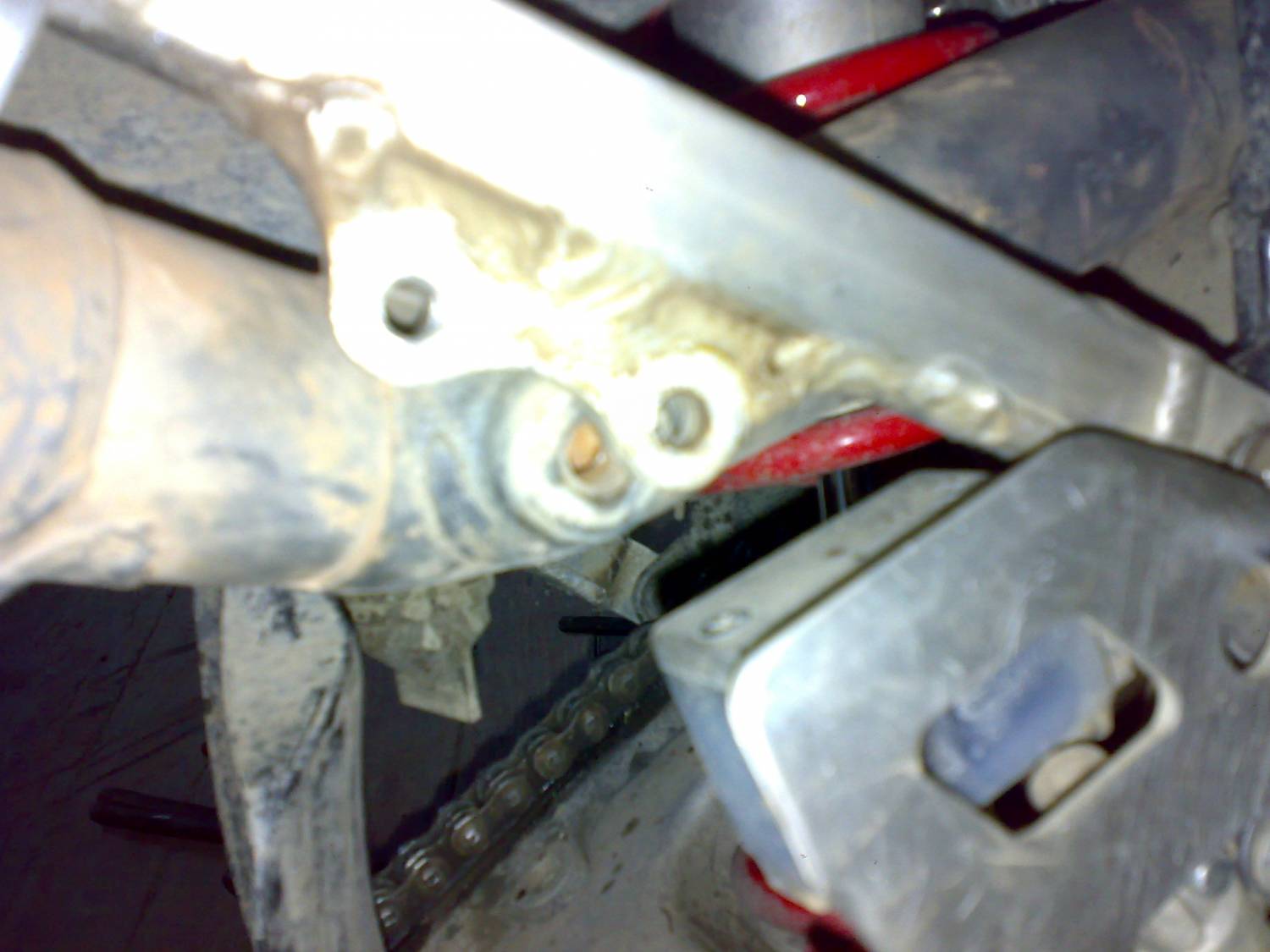

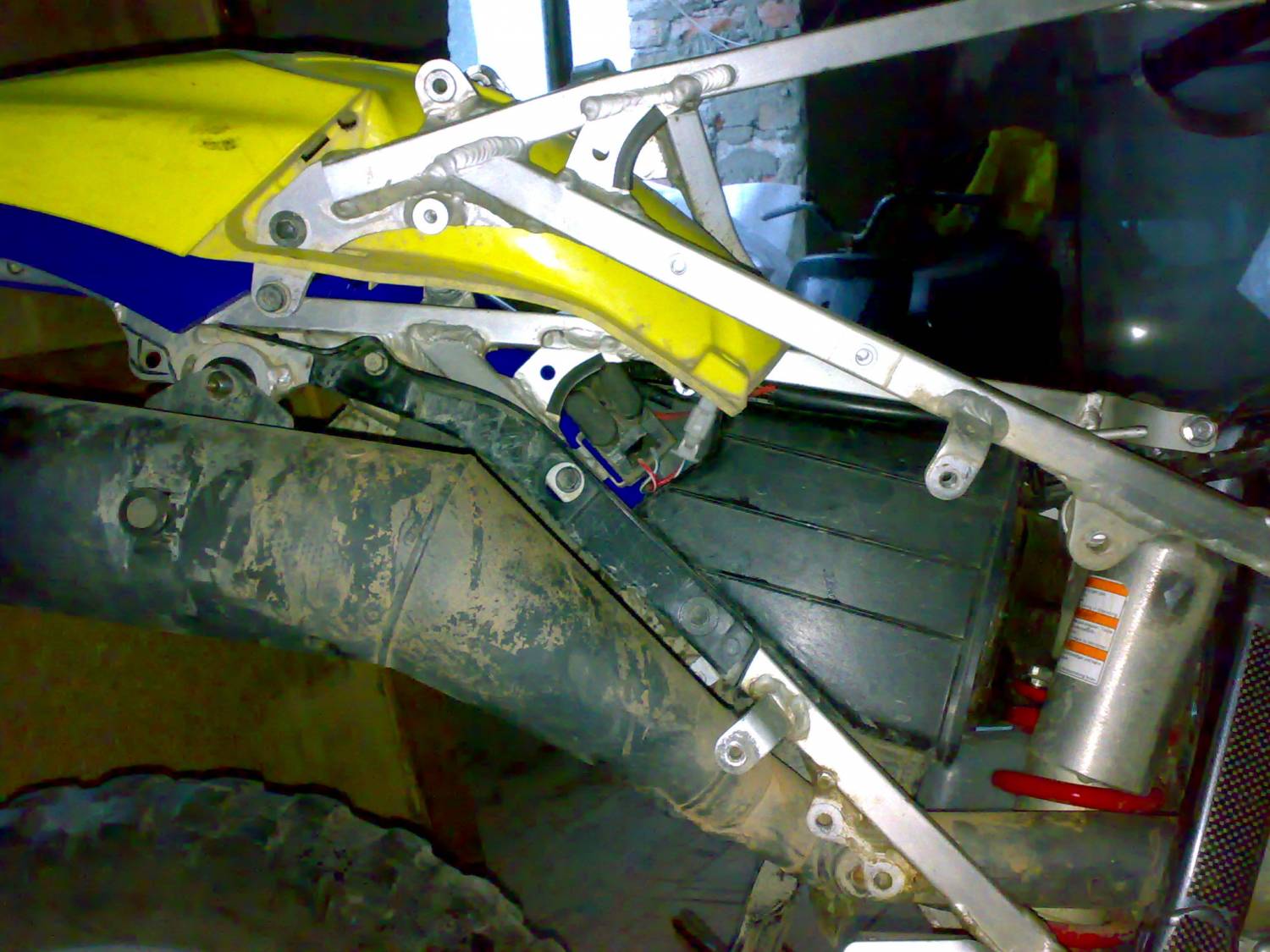

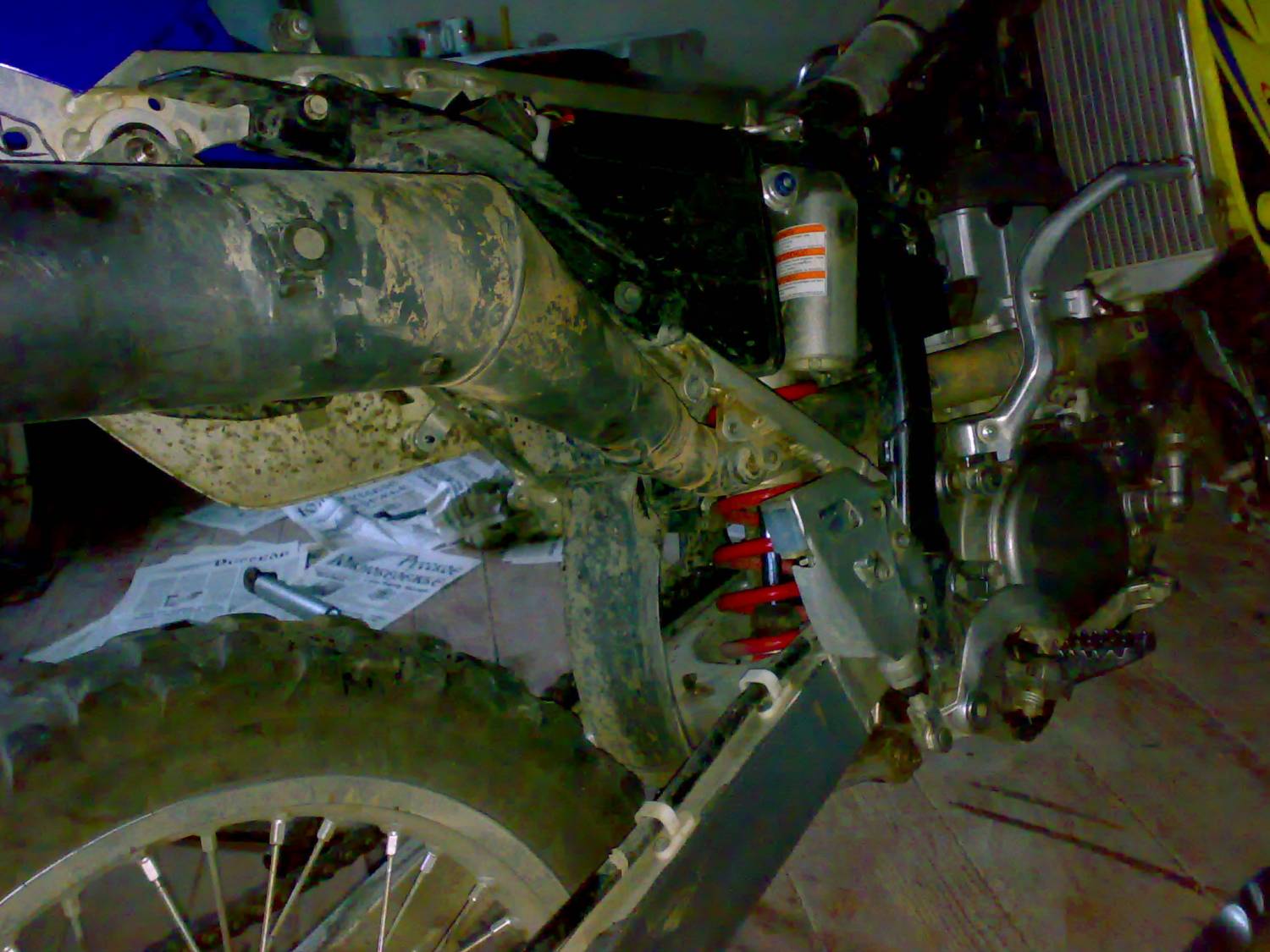

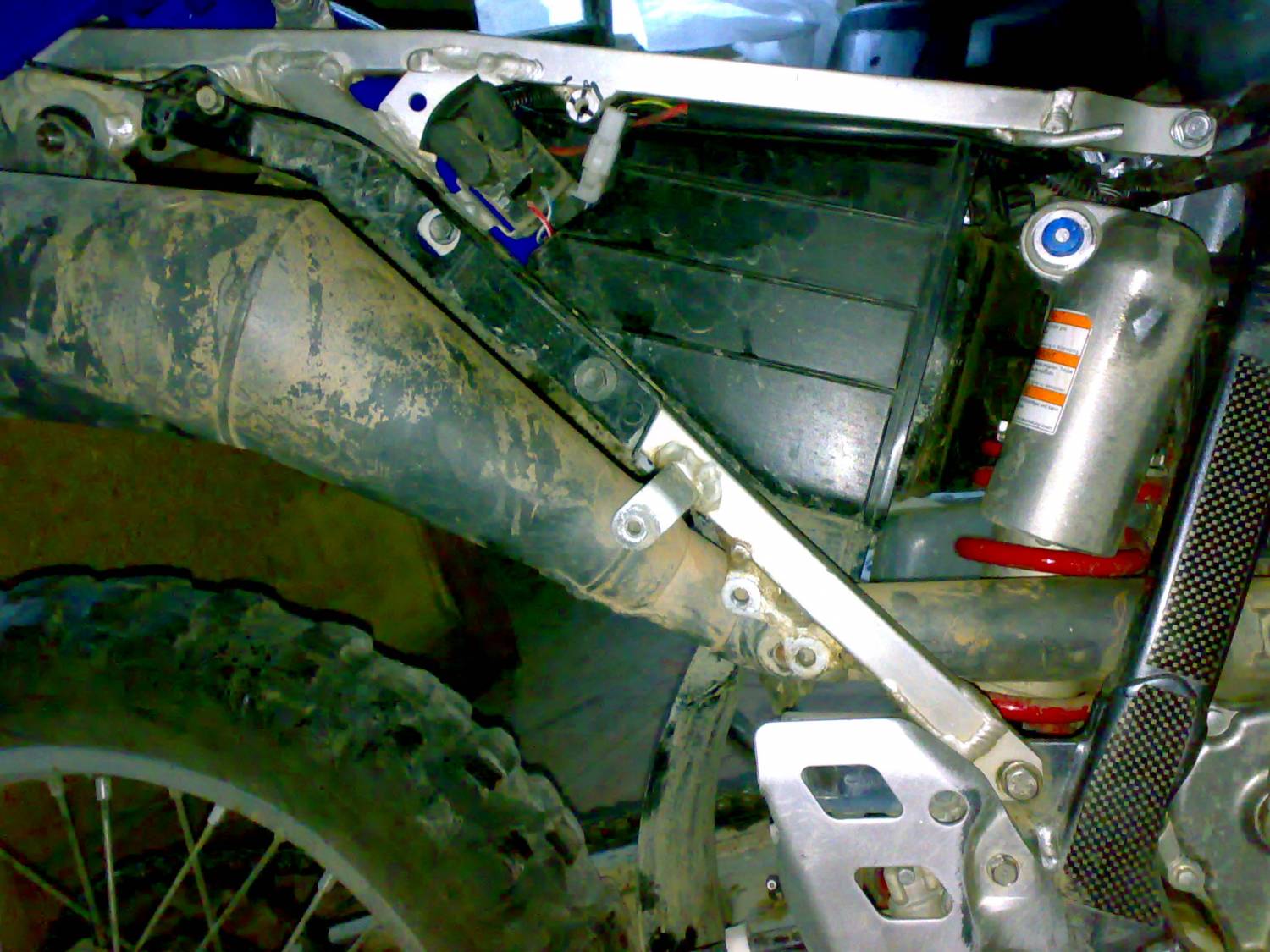

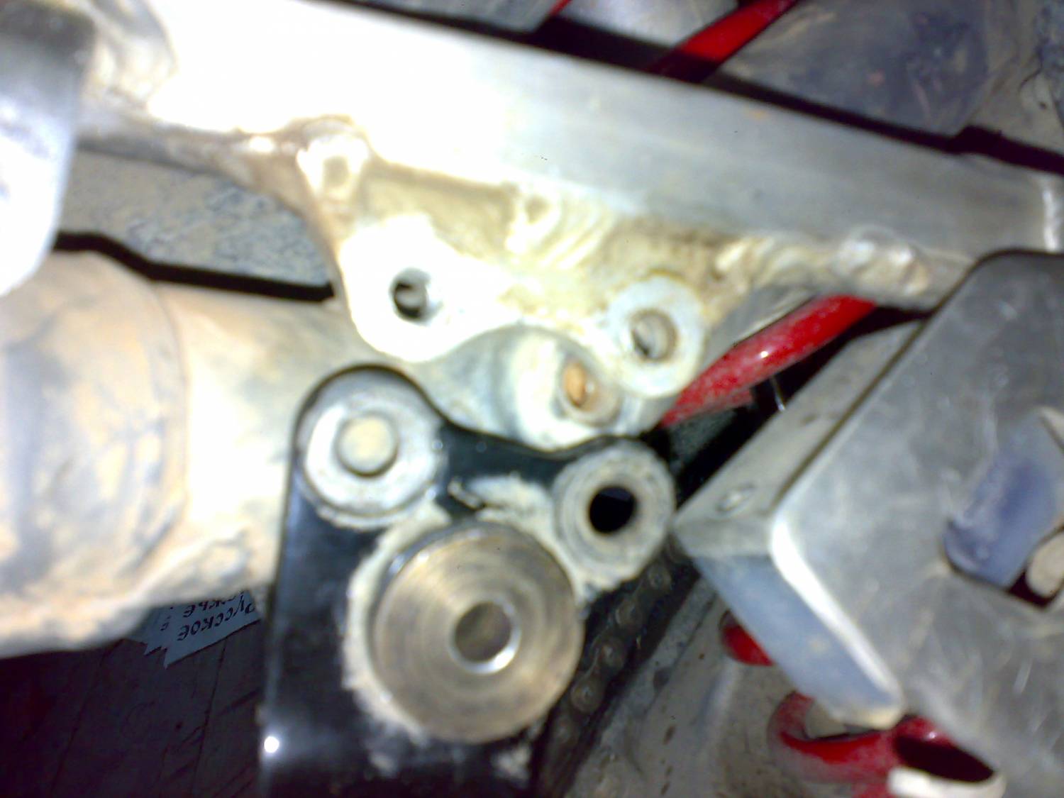

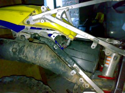

У меня чистокровная "ешка киковая") задумал я поставить подрамник от Sки, ( подножки для пассажирки + удобней из грязюки вытаскивать)
да не тут то было(
выкладываю фоты, и всё станет ясно..
Но в чём таки дело?? Глушаки разные? или чё?
Прикрепления: 2666714.jpg(103Kb) · 8388025.jpg(104Kb) · 6730590.jpg(163Kb) · 2076800.jpg(195Kb) · 7889795.jpg(170Kb)

походу глушаки разные...

Так сравни свои подрамники то по креплениям, у тебя же их 2 как я понял!?
P.S. У меня на предидущем ДРЗте "С" небыло задних подножек(были сняты) и в том месте глушак был не прикручен - ничего страшного, все и так крепко держалось wink

Quote (GERCOGSPB)
два, ну я и сравнивал, вроде одинаковые.. разница то в пару сантимов.
Как вариант кстати, ну с открученным.. хотя как то не по себе. я привык что бы всё было прочно)

Quote (trotskyi)
На стыке с коленом нельзя этот сантиметр болгаркой убрать, и закрепить глушитель в подрамнике а не в подножке?

Quote (Olegus)
всем спасибо, так и сделал.. фотки выложу позже.

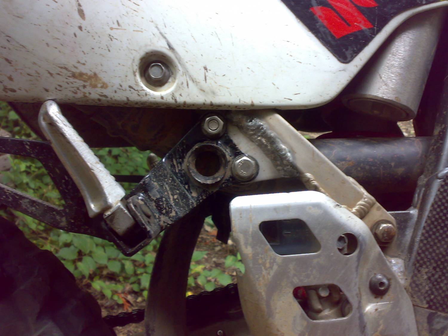

Эсачный подрамник под Ешачные глушаки) получилост как то так..
теперь подножка и глушак как вы видите сидит на одном ухе.

Да все таки глушаки разные. Тоже на днях ставил. Так у меня глушитель FMF был и тоже так же отверстие не совпадало.
