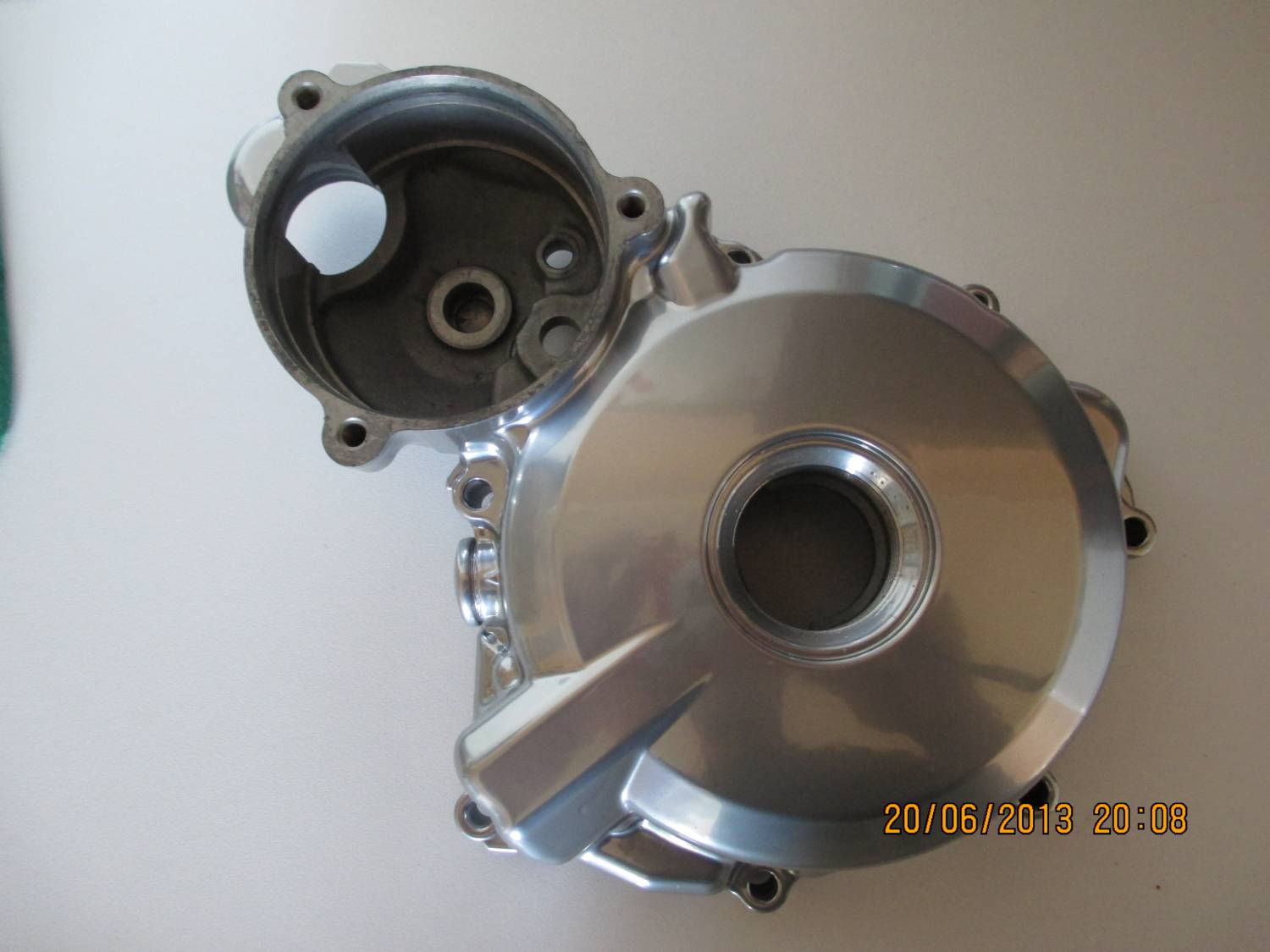

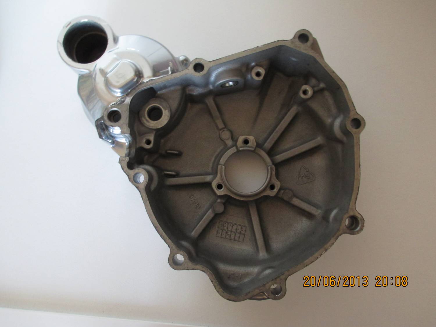

demonizer Дата: Чт, 20.06.2013, 21:10 | Сообщение # 14
Итак, товарищи, делюсь опытом:
Купил я крышку двигателя, взамен пробитой упавшим товарищем, заваренной и замазанной эпоксидкой.
Но ее местами облезлый вид контрастировал с остальными деталями.
Не долго думая, я отвез ее в контору, которая занимается порошковой окраской литых дисков.
Вот что получилось в итоге:
Стоимость аттракциона 500руб.
Время покраски - один день(вчера отдал, сегодня забрал)
Добавлено (20.06.2013, 21:10)
Теперь будут контрастировать лючки))) заказываю Zeta

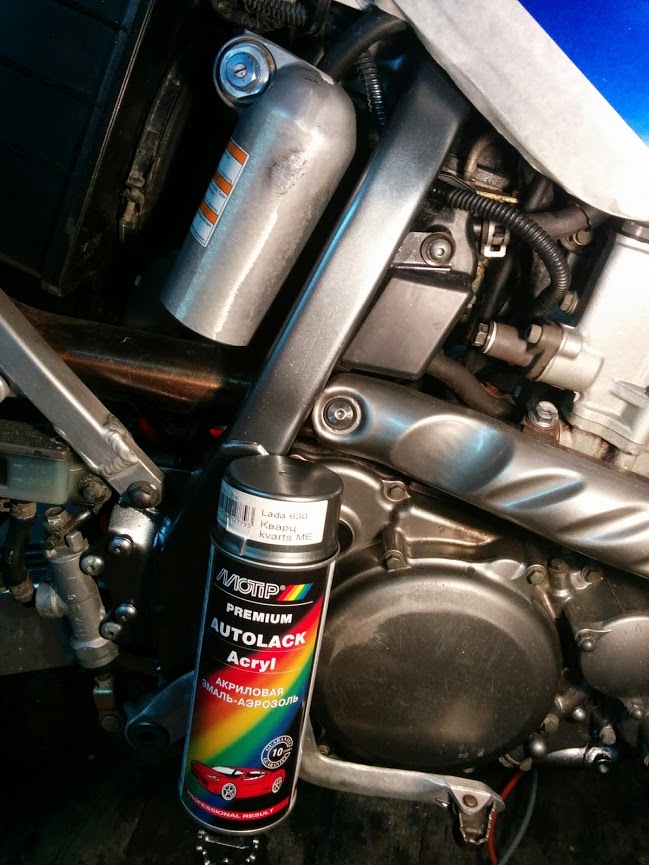

crznv Дата: Вс, 08.02.2015, 19:51 | Сообщение # 15
Мотоцикл: drz400s 2004
Город: Санкт-Петербург
Сообщений: 42
Так и не нашел я Motip 51084, купил на глаз Motip Lada 630 Кварц Kvarts ME. Скажу что результатом доволен. Обработал ржу на сварных швах кард-щеткой, пшикнул и выглядеть все это стало отлично. В принципе я всю раму покрасил местами, а не только швы. Покупал в строительном гипермаркете за смешные 260 рублей против 650 и 750, в автомагазине и авторынке соответственно. Они там ваще абарзели...
