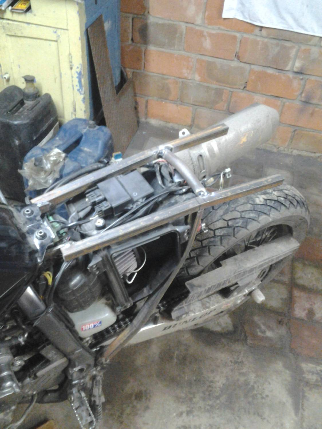

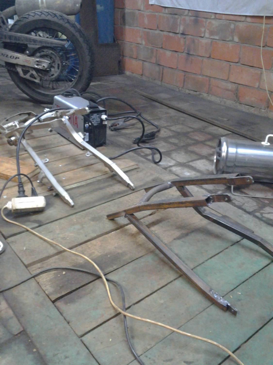

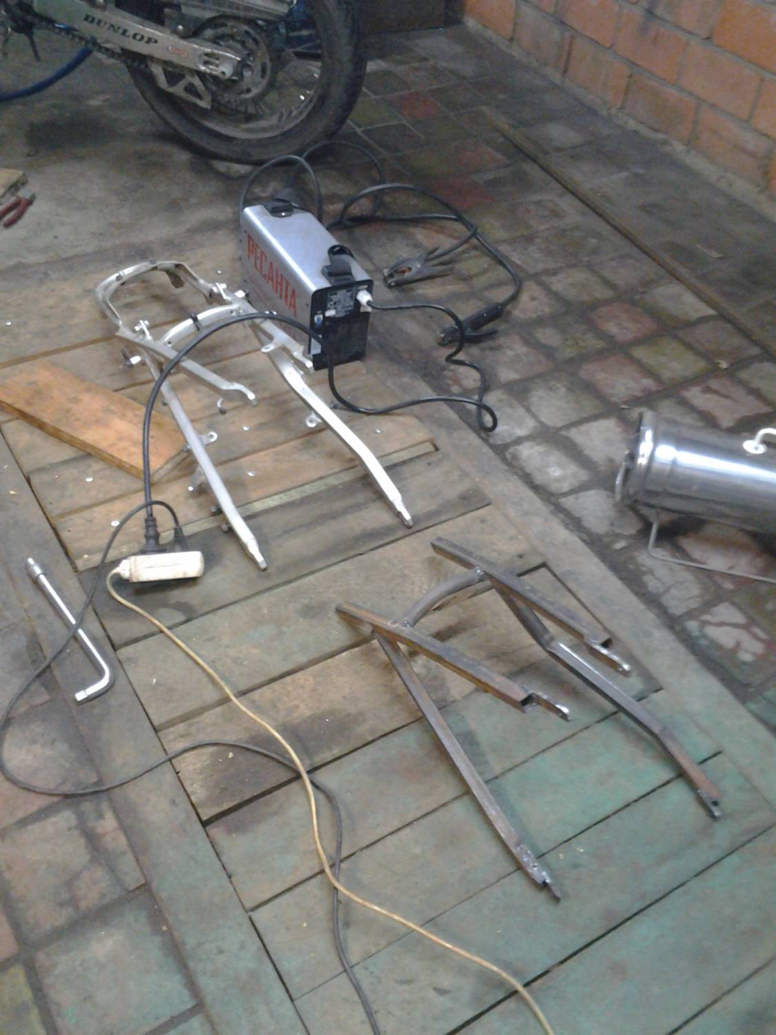

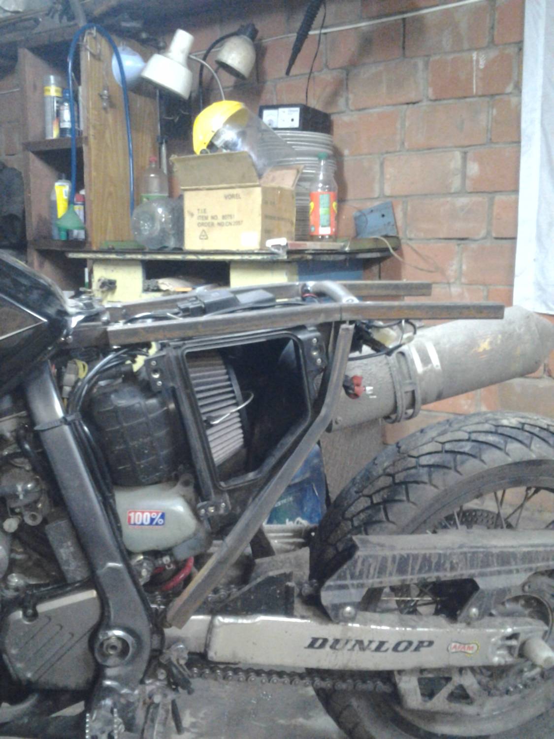

ponomarih Дата: Ср, 23.01.2013, 11:25 | Сообщение # 9
Мотоцикл: DR-Z 400 SM
Город: Воронеж 36
Сообщений: 25
Начал изготовление стального подрамника ,продолжение следует.
Прикрепления: 9289851.jpg(159Kb) · 5704464.jpg(156Kb) · 7972672.jpg(149Kb) · 7386300.jpg(151Kb)
