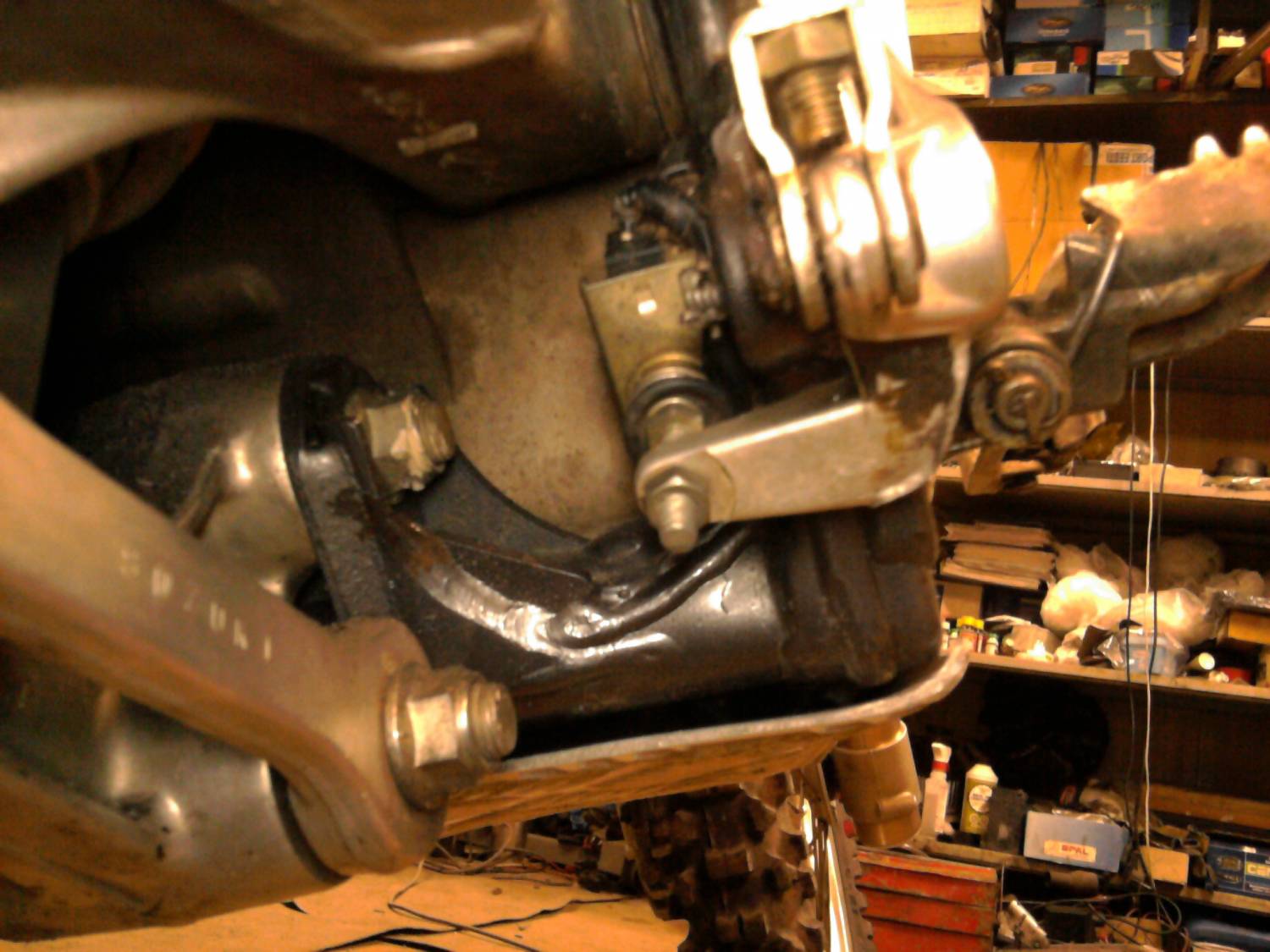

Выложите фото как крепятся датчики стоп сигнала. Поставил на Е версию проводку от Sки. И что из себя представляет контактная площадка датчика нейтрали номер по каталогу 37730-20F10-000. У меня просто стоит заглушка.

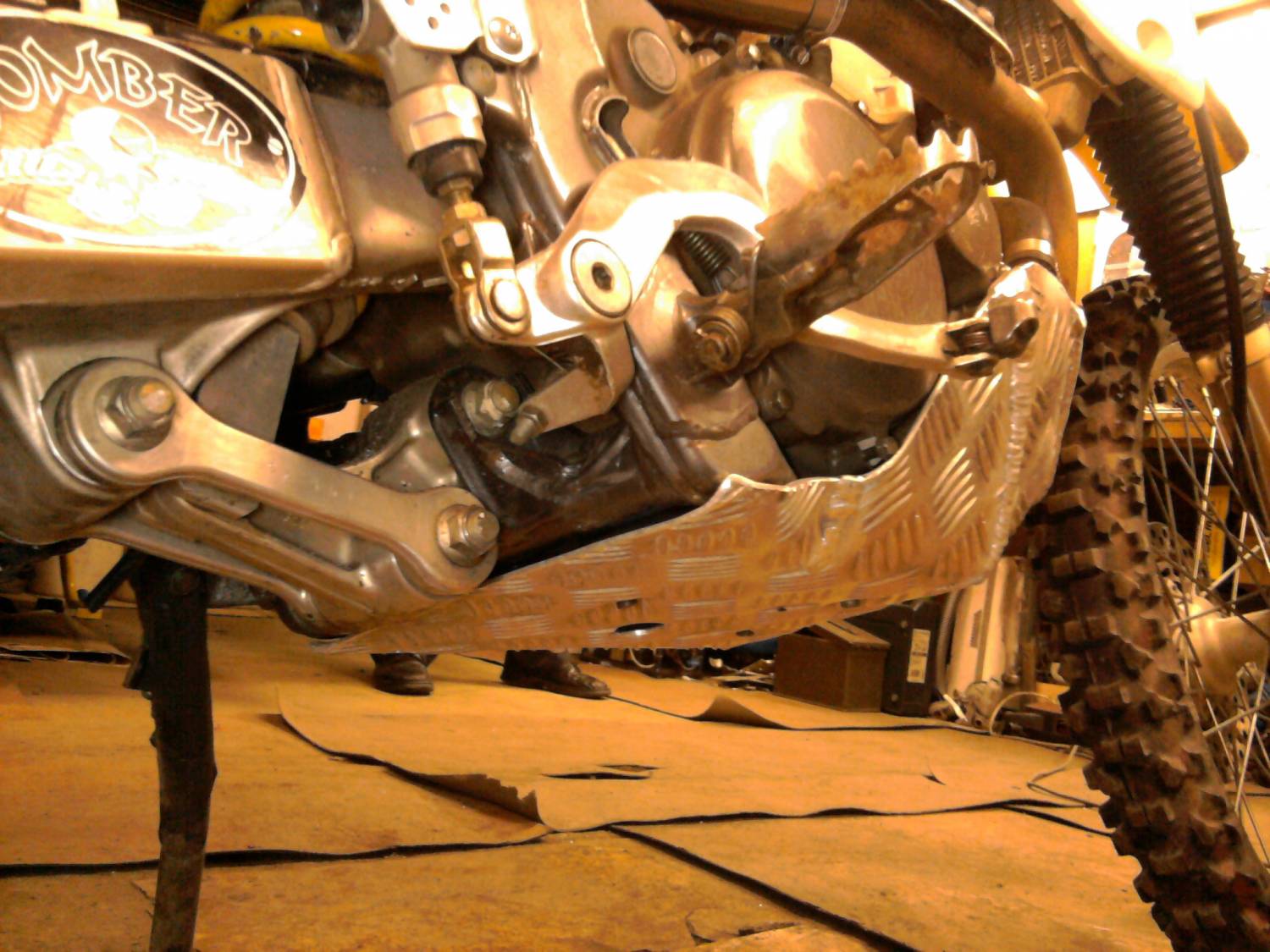

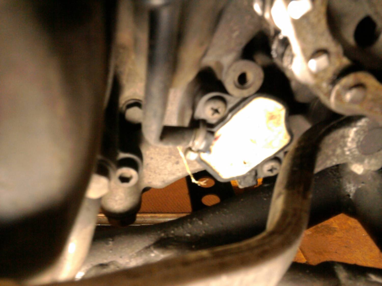

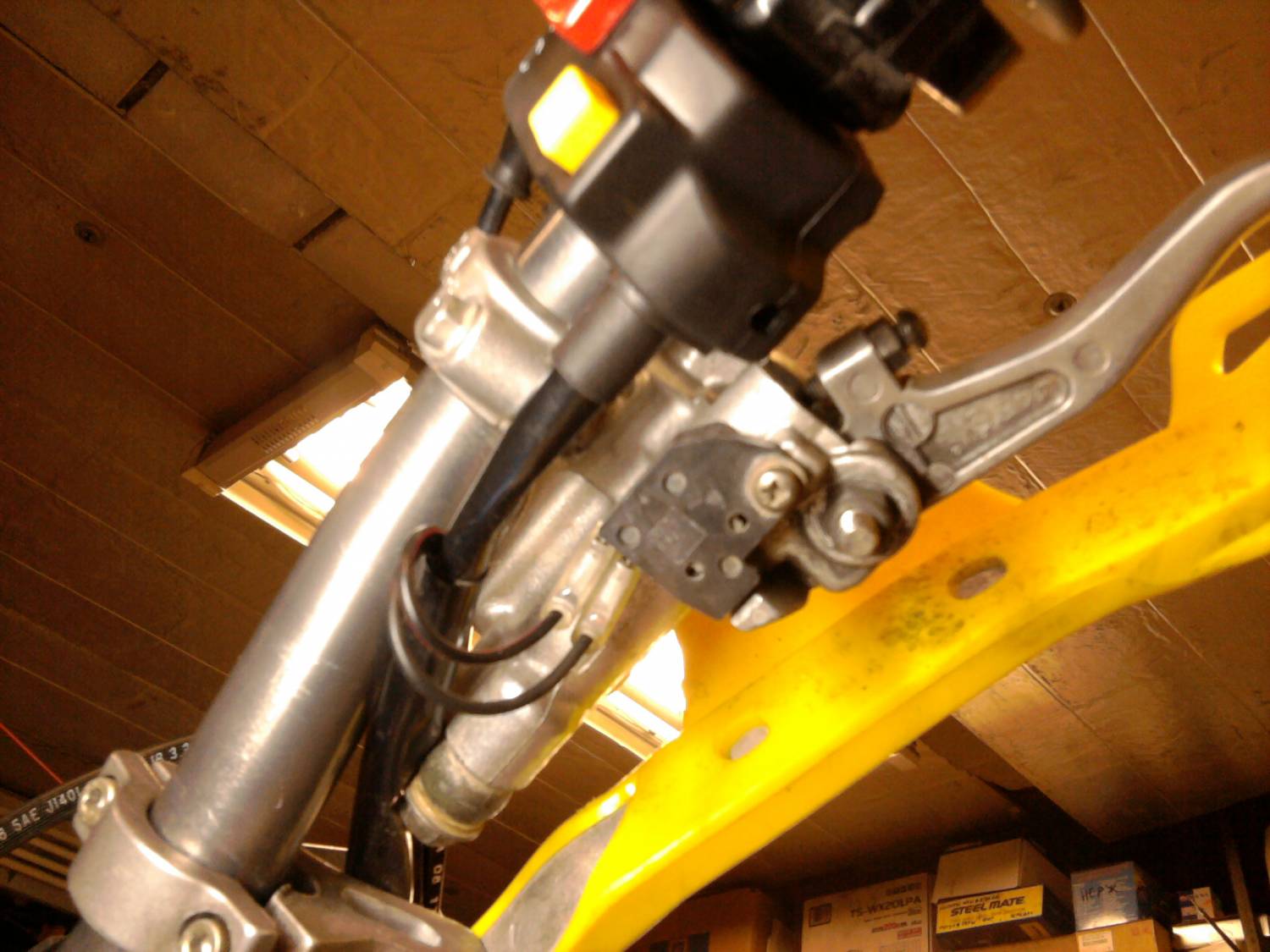

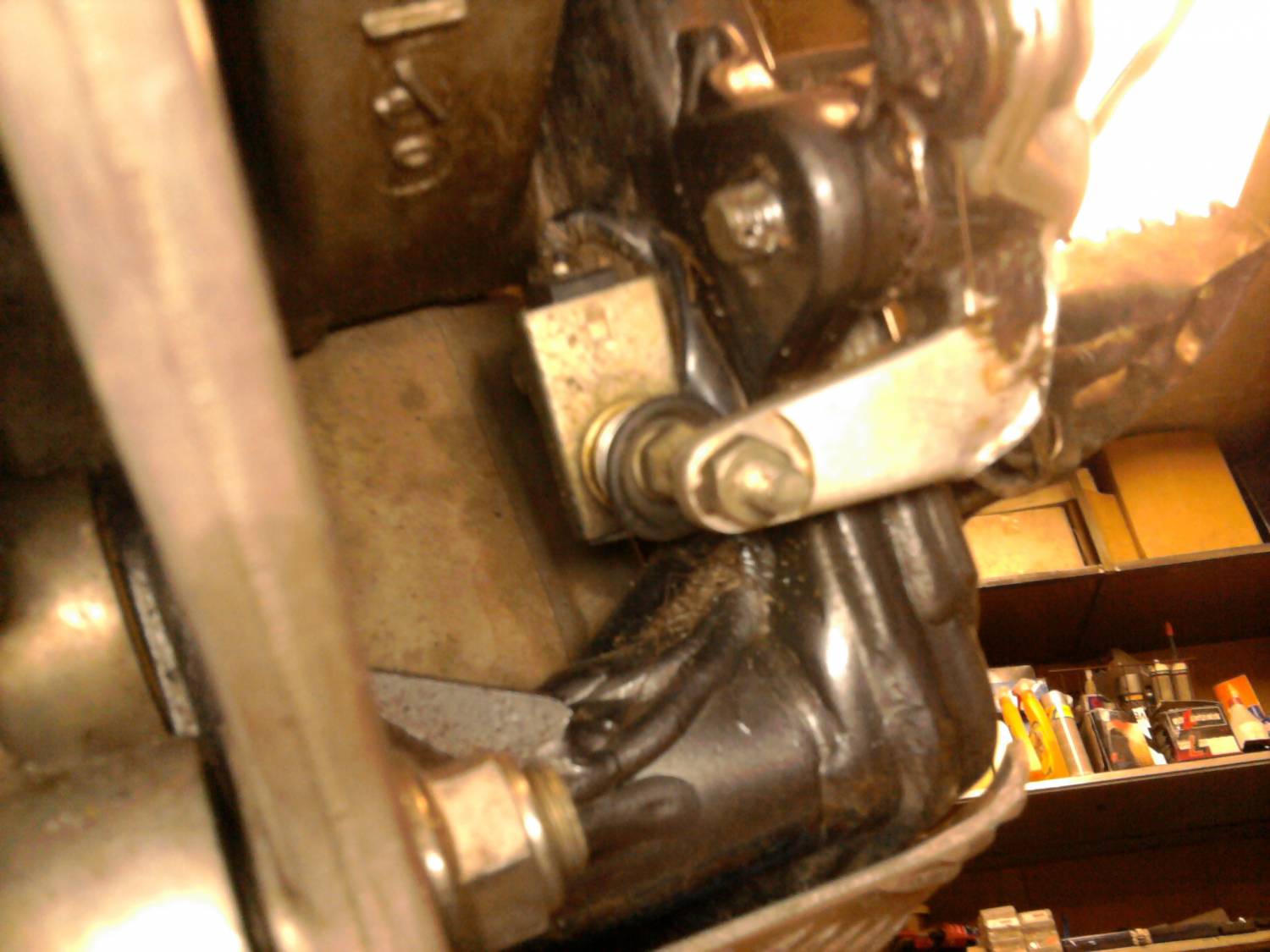

Dimaest Дата: Вт, 13.12.2011, 20:37 | Сообщение # 4

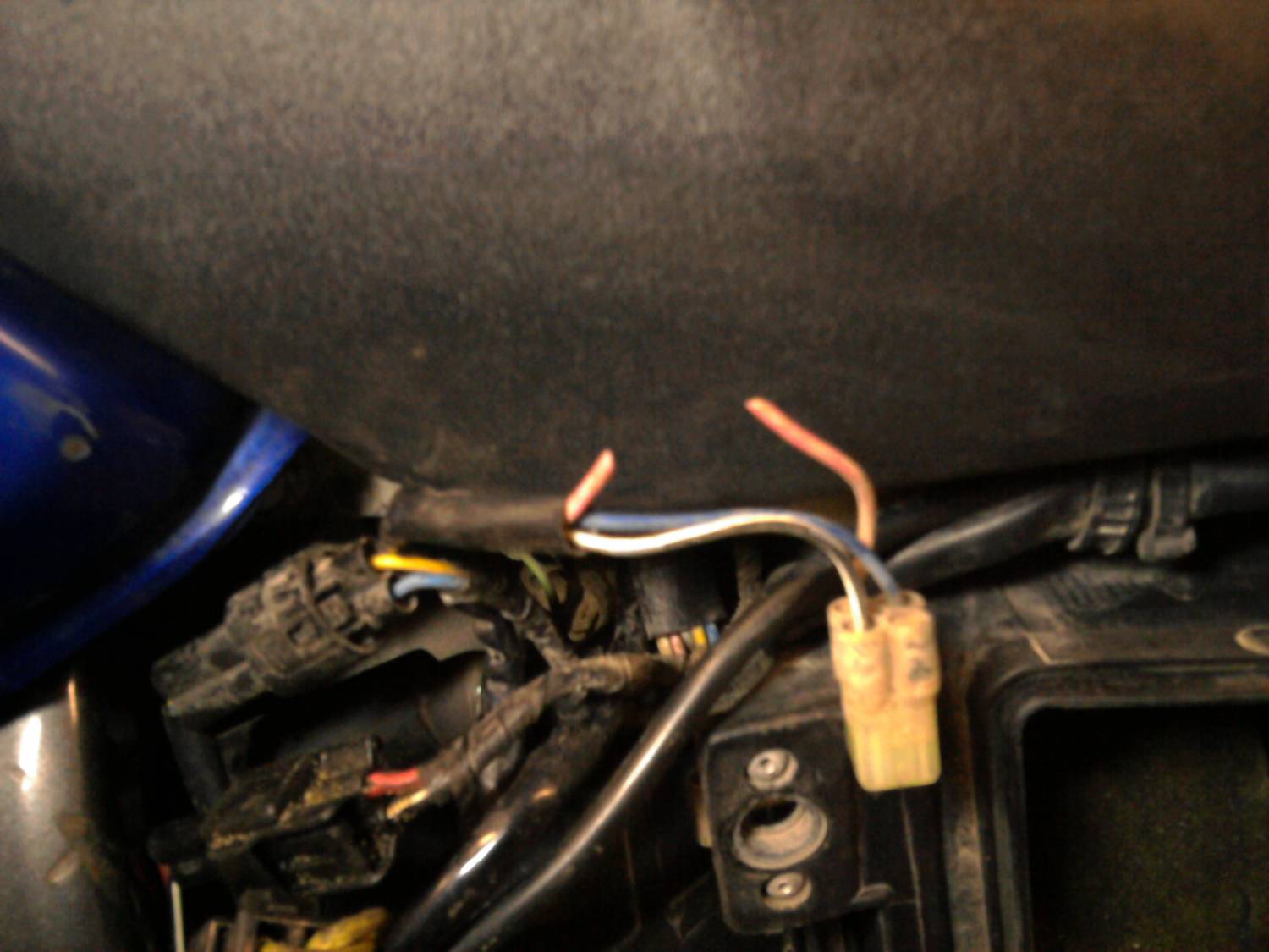

вот смотри, не подобраться для нормальной картинки, но вроде понятно... на педаль тормоза лягушка изнутри рамы крепится. работает на отжим
на руле тоже сфотал...
датчик нейтрали трёх проводный, под ведущей звездой.. как раз один из этих проводов (розовый) надо перерезать при раздушке мотора... сам штеккер под сидухой, 4-пиновый

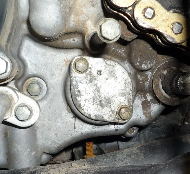

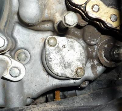

She Дата: Пт, 16.12.2011, 04:25 | Сообщение # 8
Пульная как у вас только без проводов. По каталогу 11451-46000-000 Смотреть тут. Crankcase для Suzuki DR-Z400 (DR-Z400EY)
Dimaest Дата: Пт, 16.12.2011, 12:28 | Сообщение # 9
ясно! так может тебе не колхозить,.. прикупить оригинальный датчик и всё.. внутри там не должно быть отличий по идее. а крепление лягушки тормоза - в раме резьбовое отверстие нарезать

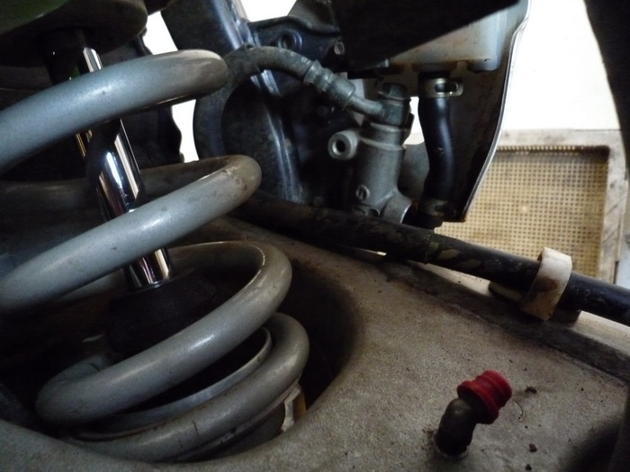

She Дата: Вс, 18.12.2011, 06:03 | Сообщение # 11
Посмотрел на раму нет там у меня ничего придется отверстие сверлить. А датчик попробую сам сделать Там по идее две контактные площадки должны быть, центральная и чуть сбоку. Мне бы вот изнутри этот датчик фоткануть, но ее вроде как не слив масла не открутишь. Пока вижу выход просверлить в нужных местах отверстия в своей заглушке вставить заизолированные контакты и все это залить снаружи эбоксидкой выведя провода. Плюсы этого метода экономия порядка 2000 рэ, и свободное зимнее время будет проведено с пользой. smile
На ножке тормоза нет загогулины нажимающей на датчик как то и не знаю что сделать можно.
