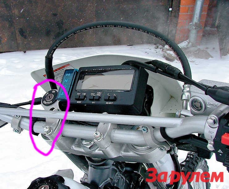

при многочесовом пускании слюней cool на фотки у меня возник вопрос...
а куда я прикручу хрень с ключом зажигания??? wacko %) wacko
Сообщение отредактировал chui - Чт, 15.12.2011, 19:13

Собственно вот ОНО...
Прикрепления: 4126563.jpg (351.3 Kb)
SAN4EZ Дата: Чт, 15.12.2011, 20:36 | Сообщение # 9
Quote (chui)
доработать напильником, ну можешь ещё оригинальное под толстый руль заказать smile

Quote (chui)
Пару иллюстраций на тему:
заводское
колхоз
