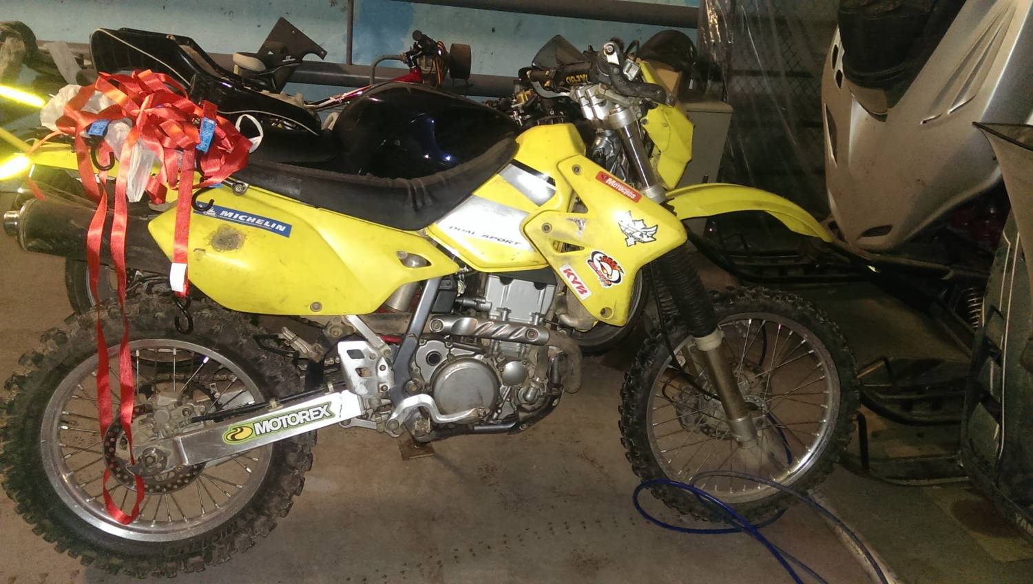

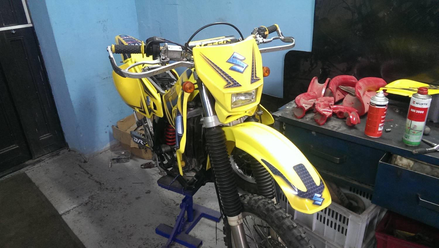

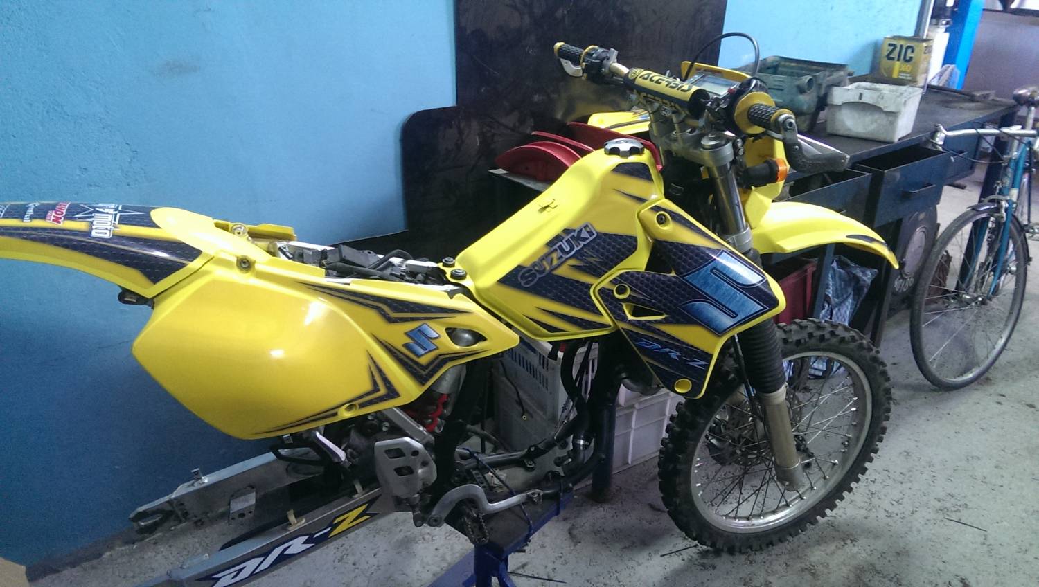

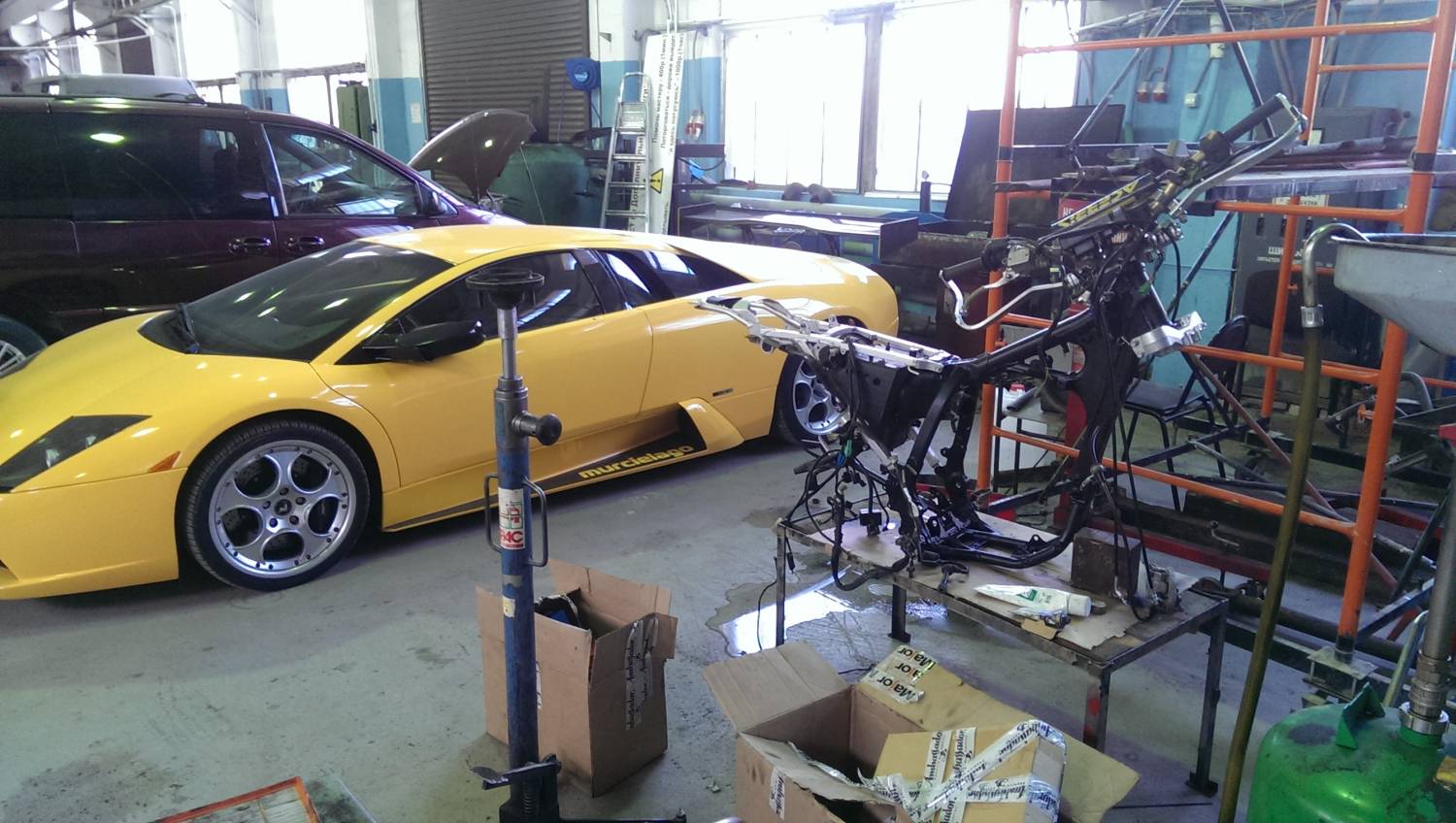

Купил мот, решил весь перечинить, раму порошком покрасил.
$IMAGE5$
Прикрепления: 1656467.jpg (160.2 Kb) · 5194008.jpg (167.6 Kb) · 6374028.jpg (157.3 Kb) · 8698391.jpg (142.3 Kb)
всем добра
