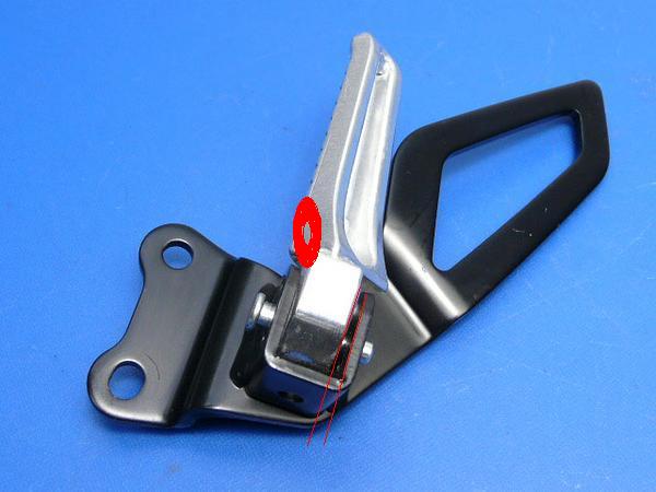

She Дата: Пн, 20.02.2012, 07:30 | Сообщение # 11
Может если хорошо постараться (приложится smile )
Добавлено (20.02.2012, 07:30)

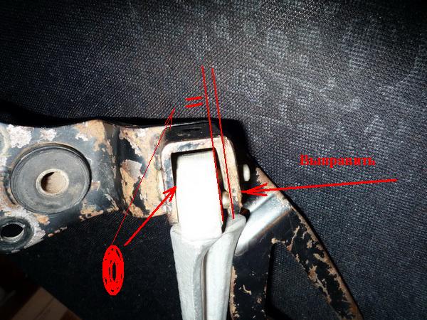

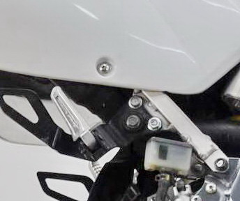

До этого у меня задних подножек небыло, сегодня привезли и как вывод таких убогих японских в плане качества я не видел. Ремонтировать надо проставкой самой подножки чтобы не было осевого смещения например подходяшей шайбой со стороны противоположной шарику, Лучше конечно убрать наплыв в виде шайбы сточив его а уже потом подбирать шайбу. Обычно там уже стоит стальная накладка и трение идет сталь-сталь. Шарик ладно он маленький так его еще и расклинивает. Для эксперимента вставить нож в щель между подножкой и боковыми ограничителями (убрав тем самым осевой люфт) со стороны противоположной шарику. И подножка начинает работать без увеличения шарика и смазки. В сильно запущенных случаях когда шарик уже разбил отверстие и посадочное место подножки имеет не паралельные стенки, ставим шарик побольше, место где крепится подножка рихтуем сжимая в тисках молотком пока подножка не перестанет болтаться, заусенцы в отверстиях для шарика убираем.
Как видно на фото даже новые подножки имеют слишком большую щель в месте где расположен шарик. Со временем а это наступает очень скоро перестает работать, при попытке сложить или разложить подножку шарик просто расклинивает. А смазывать нельзя, узел расчитан работать без смазки исходя из условий эксплуатации. Чем меньше щель тем легче изменить положение подножки. С противоположной стороны ставим шайбу подходяшего размера, Если толстая можно ее нанаждачной бумаге сточить или сточить сам наплыв на подножке.
Прикрепления: 1088563.jpg (43.0 Kb) · 2731712.jpg (88.9 Kb)

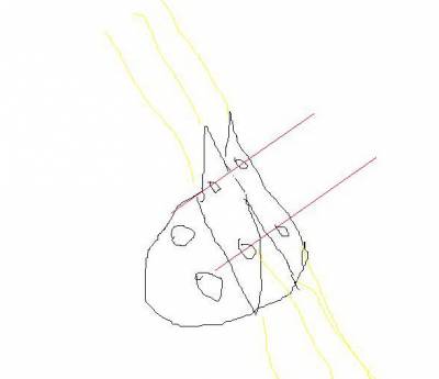

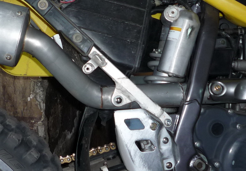

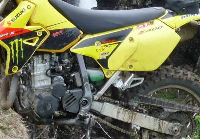

мужики, подскажите, можно ли приделать самому пассажирские подножки на DRZ 400? есть умельцы? я знаю продаются универсальные подножки с креплением (хомут).. или может просверлить раму? очень надо
Сообщение отредактировал essoigor - Вс, 17.03.2013, 08:58
She Дата: Пн, 18.03.2013, 04:12 | Сообщение # 14
Можно изасверлится попробовать и приделать пластины с внутренней стороны. Но главное неудобство в правой стороне где глушитель.
Прикрепления: 8873350.jpg (203.3 Kb) · 6112587.jpg (154.7 Kb) · 4793293.jpg (27.6 Kb)

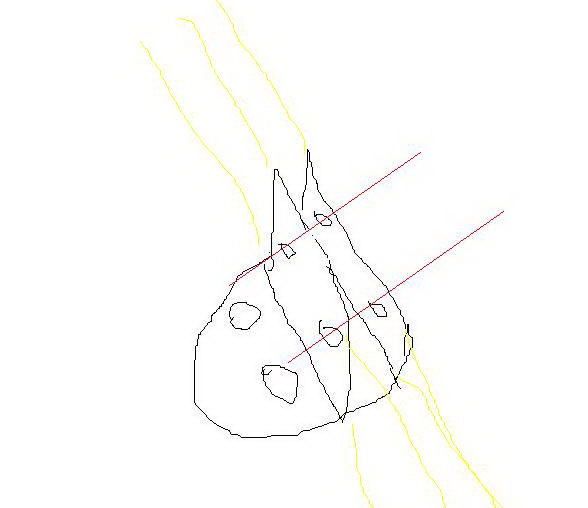

She Дата: Пн, 18.03.2013, 04:21 | Сообщение # 15
essoigor, сварка доступна? Срезаешь родной крепеж глушителя иделаешь вот примертно такое smile
Прикрепления: 0714625.jpg (32.9 Kb)
