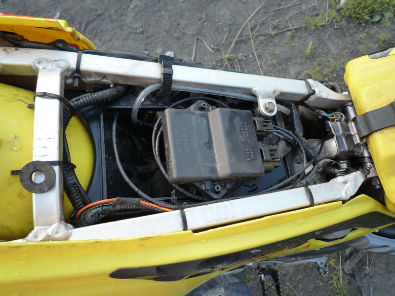

She Дата: Чт, 10.01.2013, 10:38 | Сообщение # 39
Цитата (svitz)
У бака E нет крепежа для фиксации бака к раме под сиденьем и нет выступов в передней части,
Под сиденьем крепится резинкой.
Стартера нет только на первом "DRZ400" без буковок.
Кик с DRZ400 встает на все модели.
Судя по тому что сиденье крепится к подрамнику а он у меня для Ешного сиденья от S то сиденья одиноаковые. Ну может только длиньше в задней части будут.

Дачник Дата: Сб, 12.01.2013, 05:28 | Сообщение # 40
Сообщений: 1340
Цитата (She)
Да не пропал я, я в отпуску был, а отпуск и инет у меня не совместимы.
Да, я так и понял, и это правильно! Просто мы тут успели соскучаться smile . О, а я и не знал, что у Е бак резиновым ремешком крепится. Я только знал, что он пластиковый. Теперь буду знать!

Цитата (barmy)
Так что если подрамник от Е, то и крыло тоже нужно такое же.
А если подрамник от S то от Е крыло можно переделать, наоборот нельзя.
Дачник Дата: Пн, 14.01.2013, 09:39 | Сообщение # 43
Сообщений: 1340
She, Так спереди как бак на Е крепится, если там упоров нет таких как на S и SM? Сзади, понятно - ремешок, а спереди? И на раме он лежит просто на резиновой подушке?
А, примерно понял. Т.е. там кронштейн на бак крепится, а потом через резиновую втулку к раме прикручивается. А эти кронштейны с обоих сторон?
Сообщение отредактировал Дачник - Пн, 14.01.2013, 09:52
She Дата: Пн, 14.01.2013, 09:59 | Сообщение # 44
Да с обоих, я в общем не задумывался как крепится главное снимается ставится быстро.
