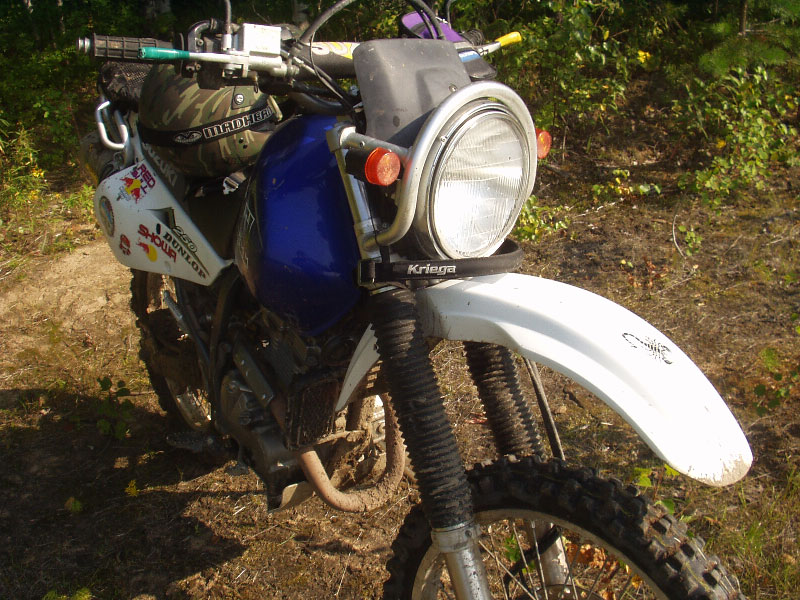

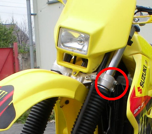

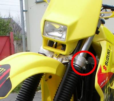

Кто ставил буксировочное приспособление на DRZ?
На некоторых моделях мотоциклов болты крепления передних амортизаторов направленны вперед и не сложно купив рым-болт, болт кольцо
и продев веревку можно за нее вытащить мот из грязи или втащить на прицеп  кому что. На DRZ эти болты находятся сбоку и не так удобно ставить эти кольца. Кто как выходил из этой ситуации.

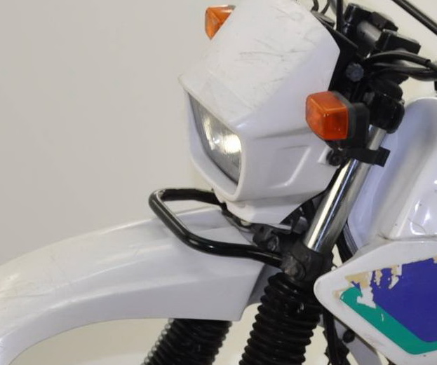

Вот так штатно реализованно на серове
Прикрепления: 6023600.jpg (77.1 Kb) · 4824703.jpg (77.1 Kb) · 2613105.jpg (65.6 Kb)

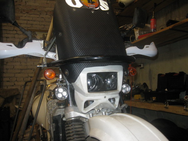

Дело даже не в удобстве. Там, что не поставь, все будет в радиаторы упираться. Надо к верхней траверсе крепиться
Прикрепления: 5964904.jpg (83.1 Kb)
She Дата: Ср, 20.02.2013, 07:17 | Сообщение # 4
Гек, мегамаштабное устройство smile
Я думал чтото вроде крепежей под болты а в уши чтото вроде стропа.
Или жесткую как у тебя перемычку.
Прикрепления: 6512452.jpg (26.7 Kb)

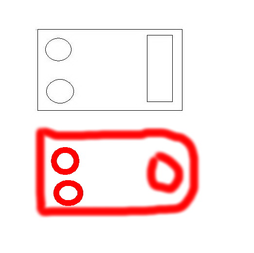

У Гека мегаудобное устройство. Пробовал smile Неплохо было бы чтобы веревка при буксировке не елозила по всей железяке
исполнить ее как нибудь вот  так
Сообщение отредактировал КАРАНДАШ - Ср, 20.02.2013, 09:20
She Дата: Ср, 20.02.2013, 10:10 | Сообщение # 6
Чтото с правой стороны рука дрогнула.. так и сделали. smile

Гек Дата: Ср, 20.02.2013, 10:49 | Сообщение # 9
Эндурист Болотный
Мотоцикл: Suzuki DRZ 400 S
Сообщений: 494
Цитата (Серёга)
если вытаскивать раз в сезон
Получается несколько раз за поездку
Добавлено (20.02.2013, 10:47)
Чтоб не елозила, надо морским узлом вязать, типа "беседочным" А такую выемку не выгнешь, только литье
Добавлено (20.02.2013, 10:49)
Сложно будет сделать аккуратно. Сопрягаемая поверхность на траверсе дюже кривая.

Гек, вот с этим "Сложно будет сделать аккуратно. Сопрягаемая поверхность на траверсе дюже кривая." я согласен в этом и есть главная проблема. А если прикрутить через шайбы?

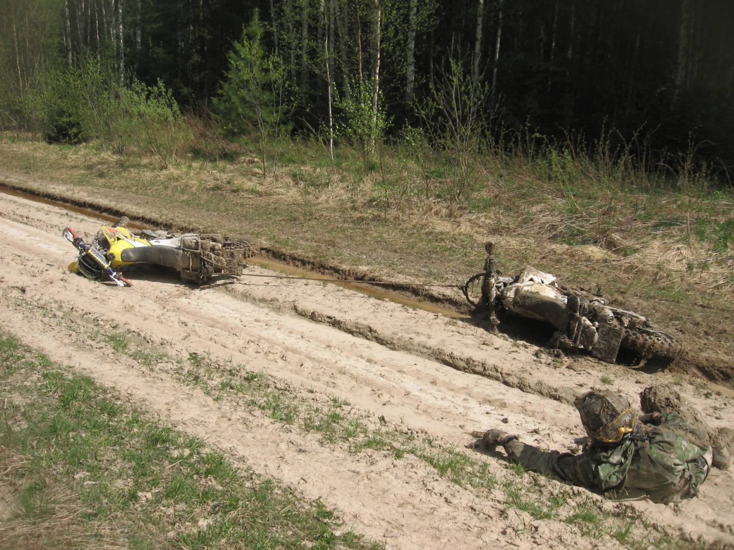

Нарыл пару забавных фото в тему "О буксировке ДРЗ 400"
Добавлено (20.02.2013, 11:13)
She, Согласен, за такие бабки лучше самому изготовить.
Прикрепления: 6649715.jpg (281.1 Kb) · 8333940.jpg (291.5 Kb)
