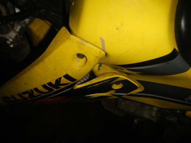

Привет, собственно вот поциэнт. Упал на ровном месте (
Вроде несильно, но минус литр, помято ребро жесткости, и знакомая кузовня делать не берется.
Подскажите, где можно отремонтировать в СПб?
А если у кого-нибудь есть старый бак, то я б купил..

Я бы из за такой вмятины не менял бы. А если другой помнешь?

Мне выпрямляли клеевым методом, так и не нашел потом где вмятина была. Преимущества не портит краску.

У нас-то ясно дело есть. Я обращался уже в одну шарагу, не взялись. Типа лифтером прицепиться не к чему, вмятина скраю. Ну или не хотят просто, они же привыкли на дверях да капотах вмятинки исправлять. Вторая шарага пока молчит. Есть еще вариант не приклеиваться, а привариваться, и потом тянуть, но это не для бензобака..
Один добрый маляр-кузовщик вообще посоветовал налить немного бенза в бак, и кинуть спичку, только, говорит, дозняк надо правильно рассчитать. При словах "дозняк рассчитать", кстати, я по-другому взглянул на профессию маляра ))

Ну или как вариант закачать жидкость насосом она не сжимается в отличии от газа.:).
Почему привариваться не для бензобака? Залил воду и вари.
Дозняк не расчитаешь потому что бензовоздушная смесь взрывается в определенной пропорции. она или взрывается или нет. Но это тоже что и накачать только не контролируемо.

У меня есть компрессор, теоретически выдающий около 10 бар. Чем и как можно заткнуть все лишние дыры в баке, и через какую лучше качать? Ну, сам же отвечу, вестимо лучше через дырку от краника, только вот надо ли вытаскивать краник, или он вполне сможет выдержать? А заливное отверстие тогда чем заткнуть?
