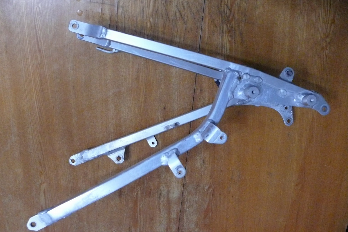

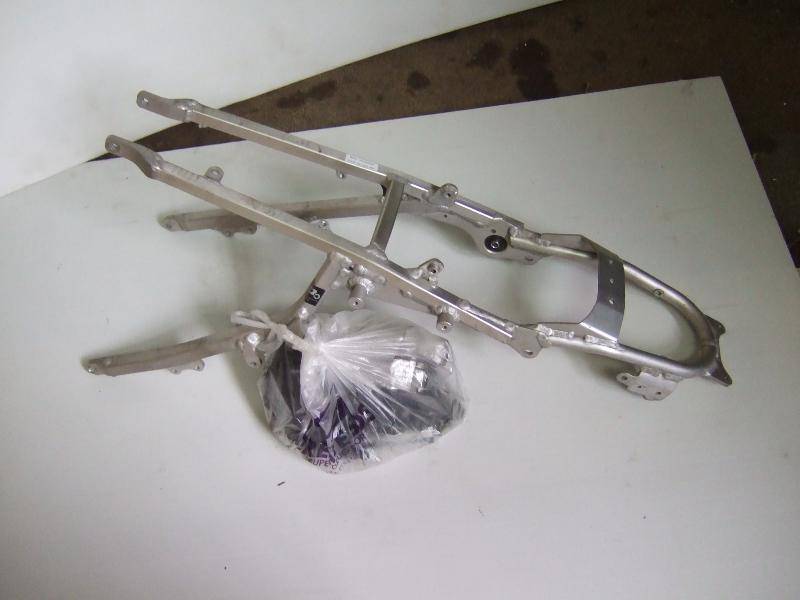

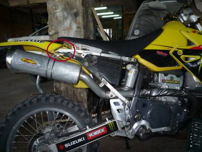

She Дата: Вт, 12.11.2013, 04:18 | Сообщение # 6
Подойдет 100% и от С и от CM. У меня от СМ. Крыло от Е на новый подрамник переделывается.
Где красный круг придется делать отверстие или ставить крыло от С-СМ.
Старый подрамник
Новый.
Прикрепления: 4607704.jpg (397.9 Kb) · 3268292.jpg (309.7 Kb) · 3547090.jpg (34.9 Kb)

She Дата: Ср, 13.11.2013, 10:25 | Сообщение # 11
На ебее есть я видел.
1
2
итд
