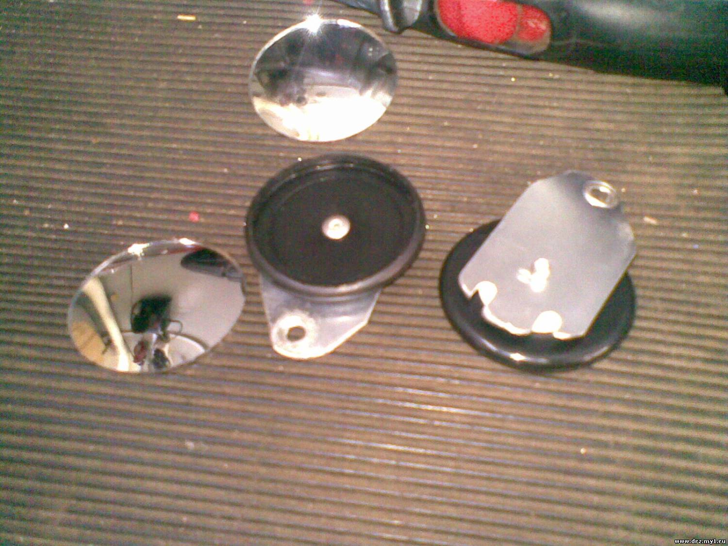

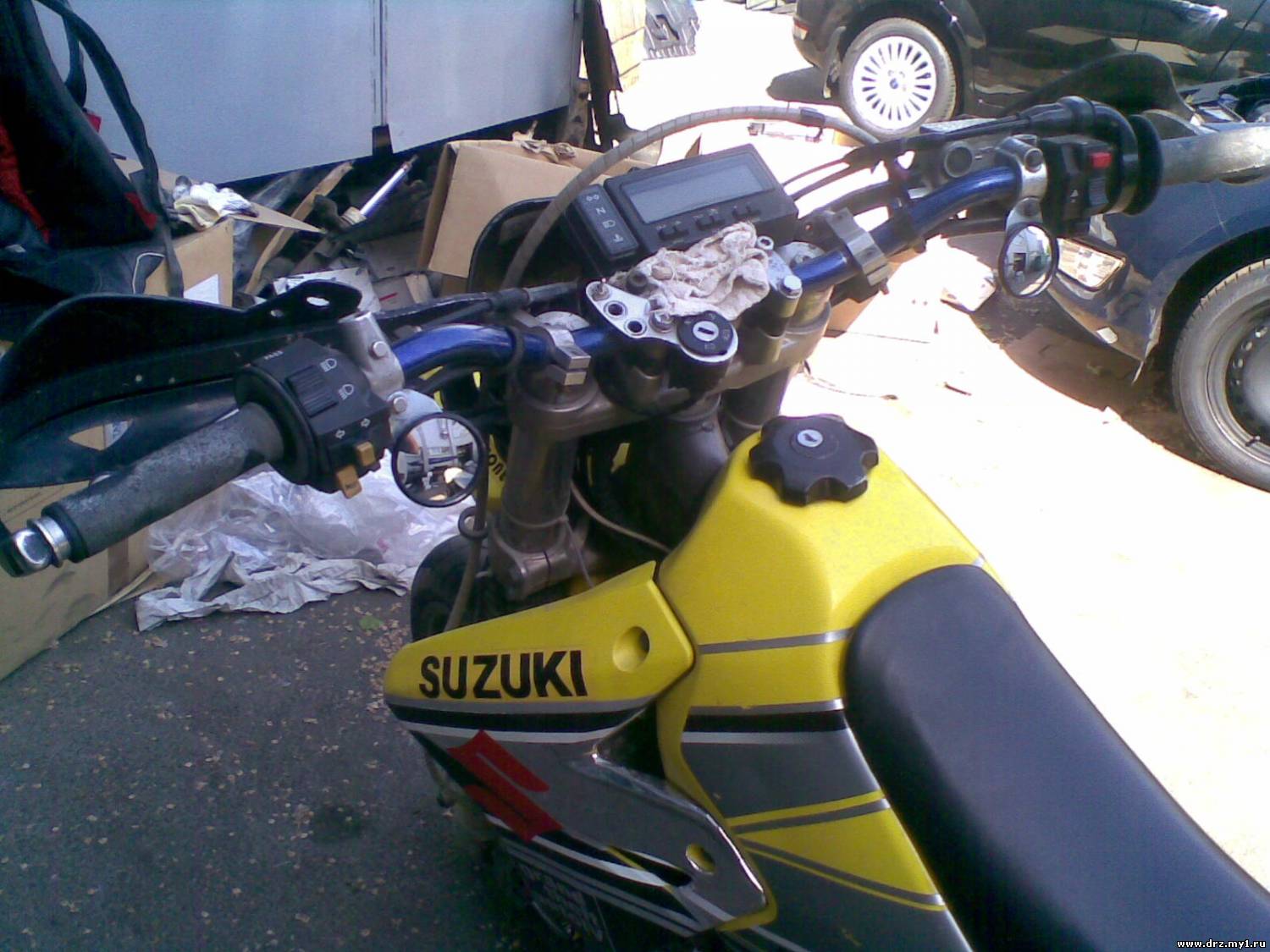

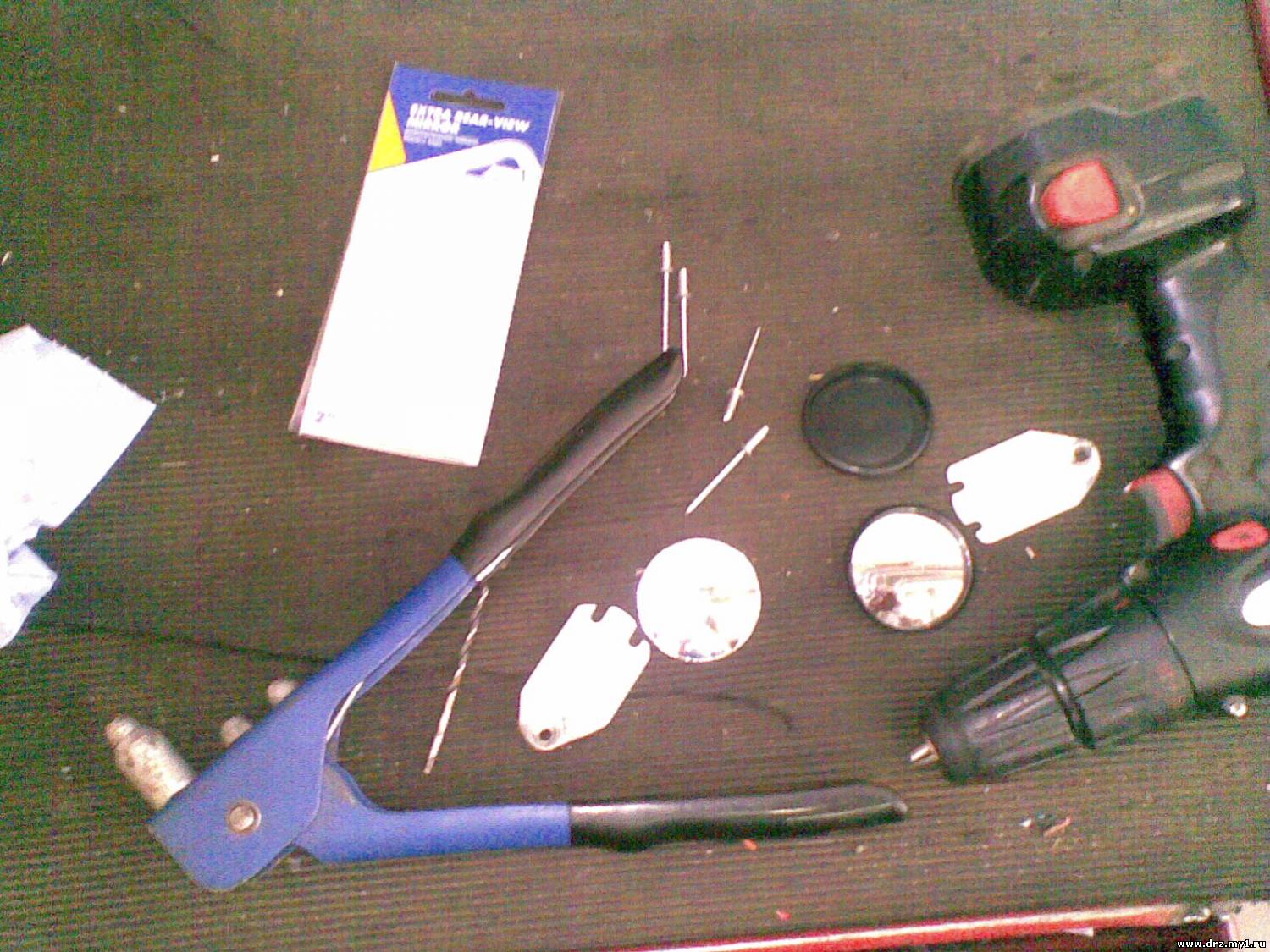

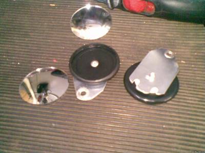

Прикупил я за 60р. сферические зеркалюшки для приклеивания на боковые зеркала автомобилей, на работе надыбал пару кронштейнов, обточил их по "вкусу"! Вынул зеркала из пластикового корпуса, просверлил корпуса и кронштейны, приклепал для надежности( не думаю что двойной скотч выдержал бы вибрации и уличные условия) и прикрутил на мот, выгнув как надо!
И вот что получилось:
P.S. Все вроде ничего, но больно низковато они получились, при езде приходится голову вниз опускать, чтобы посмотреть в них, думаю развернуть их вверх, чтобы повыше были!
P.S.2 В магазине были такие же зеркала, но на 1см. больше по диаметру, надо было их брать, подумал что мешать при повороте руля будут...нихрена...

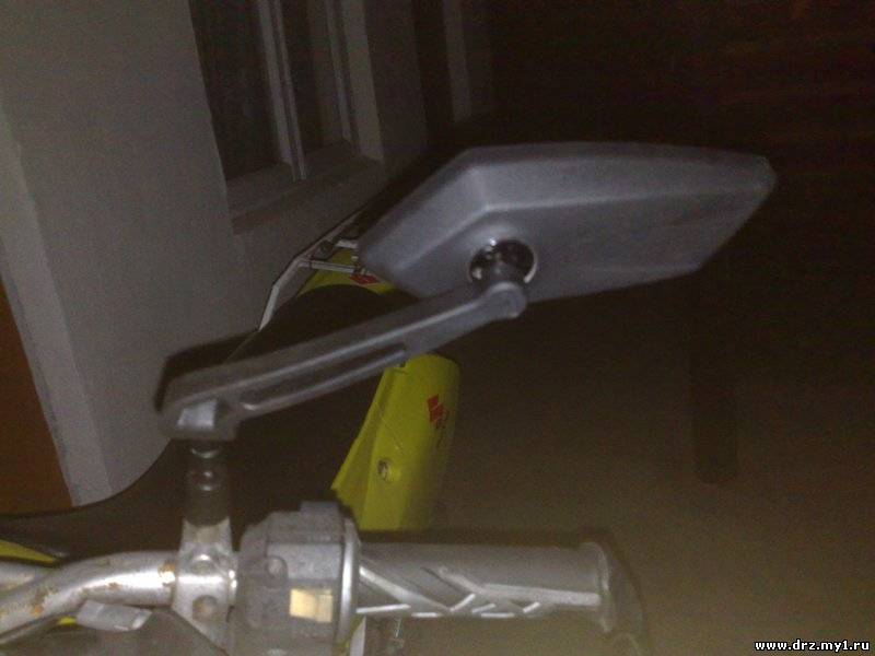

demonizer Дата: Ср, 09.06.2010, 12:50 | Сообщение # 2
и как обзор? логти-колени?
а я себе мопедовские поставил))
Прикрепления: 1331215.jpg (65.4 Kb) · 6618210.jpg (53.7 Kb)

Обзору логти и колени не мешают (только колени ПАССАЖИРА), размер зеркал я маленький взял, надо было чуть больше...

demonizer Дата: Ср, 09.06.2010, 13:24 | Сообщение # 5

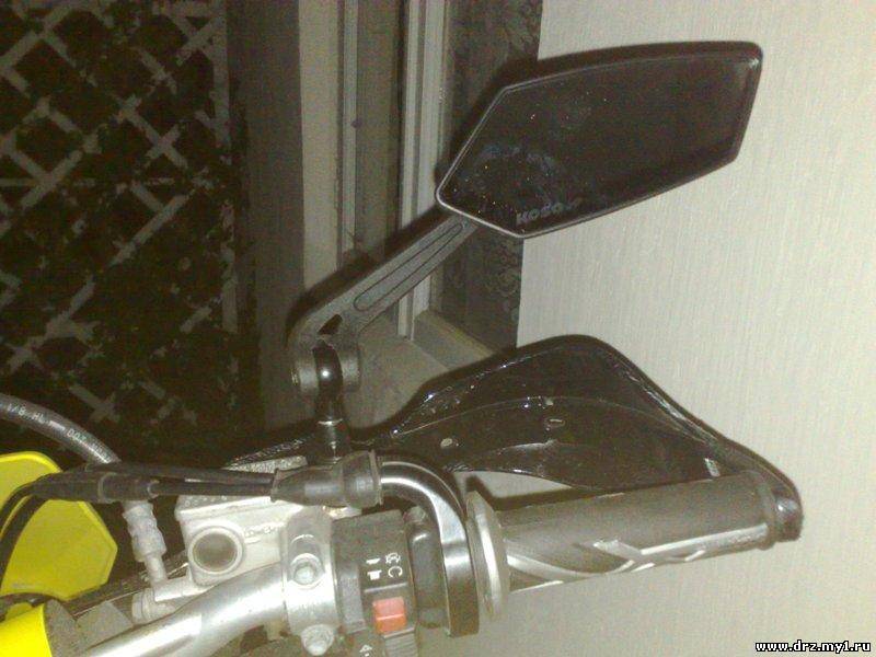

Обзор, конечно, не сравнить со стоковыми, но я привык. Получилось не сильно бюджетно 1800р, но зеркала реально качественные, есть даже ключ для затяжки шарнира, красивая коробочка и т.п. Фирма koso. Но в нашей деревне накрутка на мотозапчасти 300%, думаю, цена им-рубль.
При установке мопедовских зеркал следует учесть, что у дрз резьба М10 правая, а у мопедов М8 правая, но бывает и с левой. Ничего страшного, чтобы сделать переходник нужно:
-Пара рук
-Дрель
-Метчик М8
-Болт М10
-Сверло по металлу 6.5мм
-Пара капель машинного масла
-Резьбовой герметик
-Болгарка
Вместо болтов М10 я использовал кронштейны мотозеркал от honda magna, оттуда же взял и резинки, закрывающие получившиеся переходники.

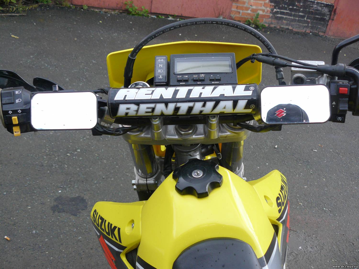

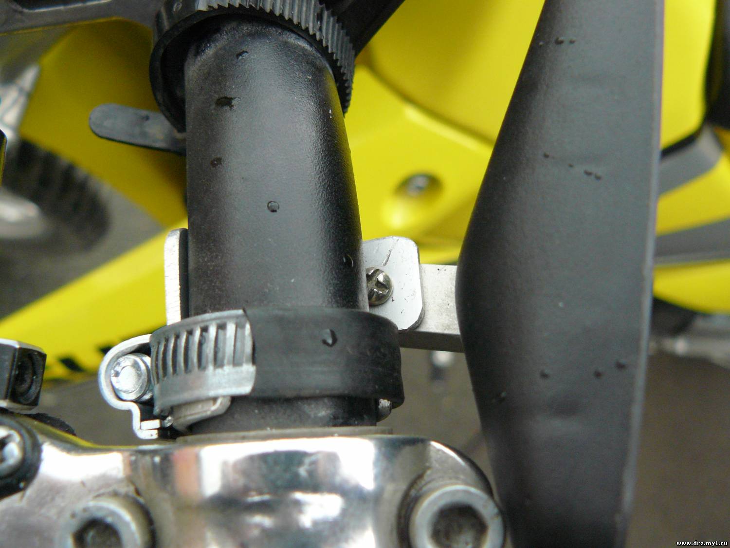

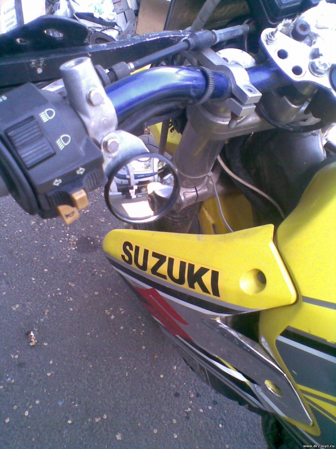

а я купил зеркала на присосках по 50 руб и вот как замутил:
Прикрепления: 6204714.jpg (188.0 Kb) · 1235720.jpg (131.8 Kb)

Мотоцикл: CRF450X & CRF250R
Прикольно, но не очень понятно как ты изобразил крепления к самому зеркалу!?
Dimas Дата: Ср, 09.06.2010, 22:33 | Сообщение # 12
Группа: Завсегдатай
Мотоцикл: SUZUKI DR-Z400S
Сообщений: 654
Quote (GERCOGSPB)
сфоткаю поудобней, солью)
