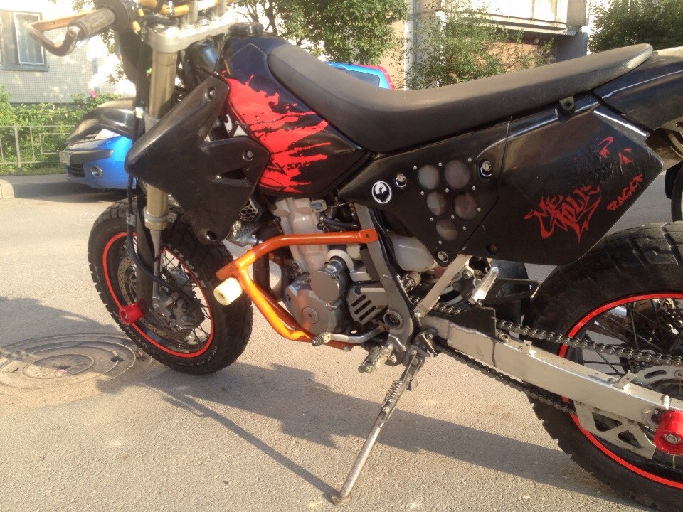

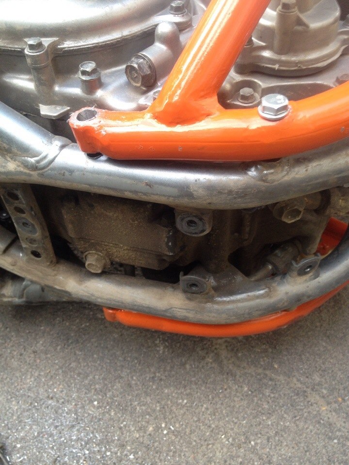

В раме было необходимо сделать два отверстия, для крепления дуг. Опустим выводы, что так делать не нужно было итд.
Вопрос следующий, как грамотно усилить места, где были просверлены дырки? вваривать закладки?

Что случилось-то? Просверлилось плохо, или вообще вариант провальный оказался?
КМК - если рама стальная, то можно усилить наваркой пластин в районе отверстия. Есть сложность в том, что рама тонкостенная.

red_light,  ничего не случилось, просто поставил дуги и теперь думаю, как усилить места, где сверлил раму.
наварка пластин не даст большей прочности, скорее наоборот ввиду того, как ты уже сказал, что рама тонкая
klr650
по отверстию с каждой стороны на раме. На фото: прямо над мелкой звездой.
И одно тут
Прикрепления: 5215181.jpg (216.5 Kb) · 6700739.jpg (159.1 Kb)
klr650 Дата: Пн, 21.07.2014, 13:28 | Сообщение # 5
Ну и чего .  Там же рядом точно такое же уже есть . Скопировать японскую мысль никак ? Втулку резьбовую вварить  help
d1antre Дата: Пн, 21.07.2014, 13:32 | Сообщение # 6
Мотоцикл: DR-Z 400 SM 2005
Город: спб
Сообщений: 554
klr650, а любое жесткое падение разве не будет рвать эту втулку? плюс нужно сверлить отверстие ещё большее, ещё более уменьшая прочность рамы
