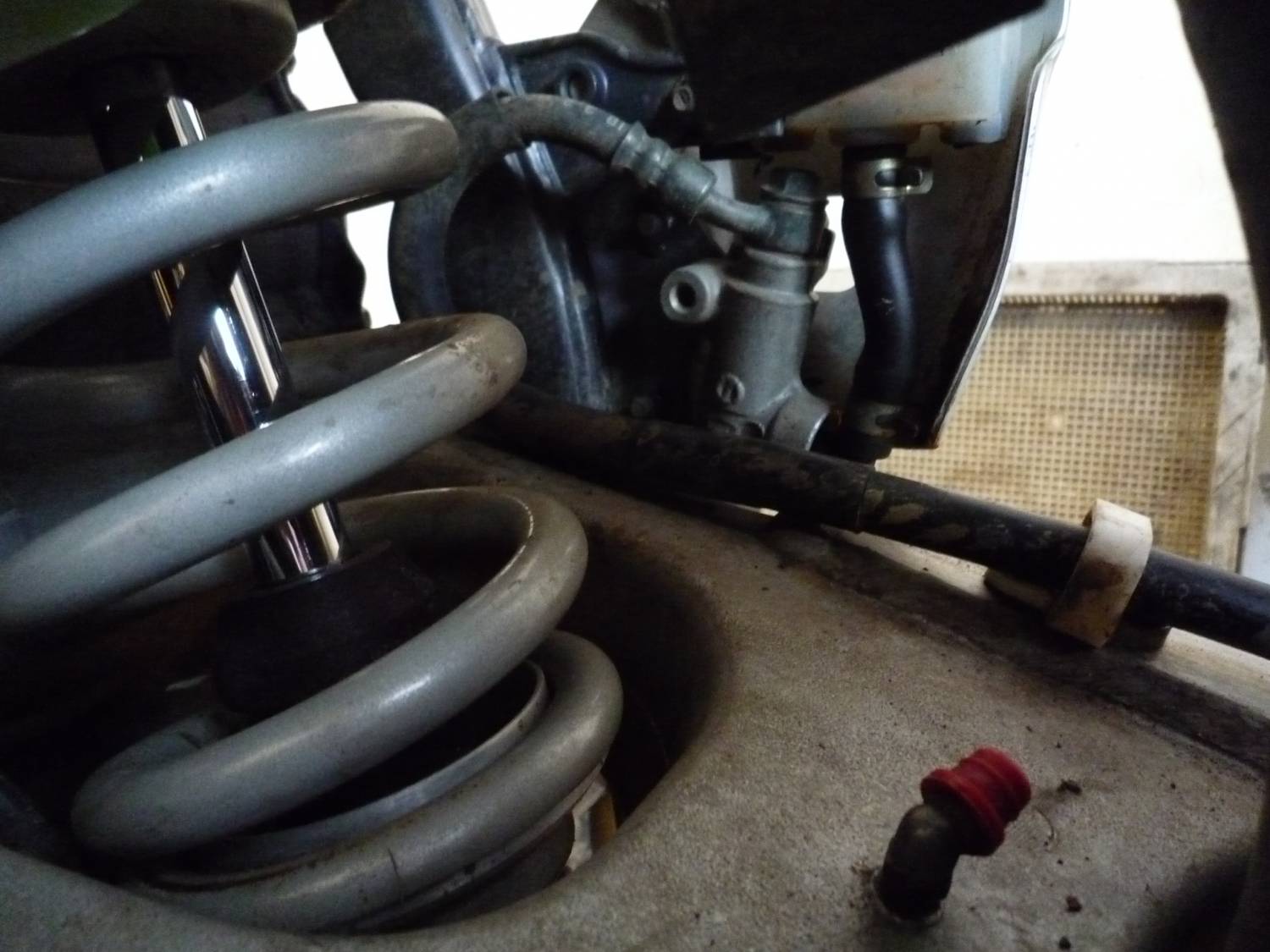

Нужен совет или фото: как у вас проложен задний тормозной шланг в районе машинки? У меня там изгиб идет и почему то после первой покутушки чуть не сплавил шланг об трубу глушака(оплавилась резина, трубка вроде цела). Стяжкой стянул к подрамнику, но раньше такого не было.

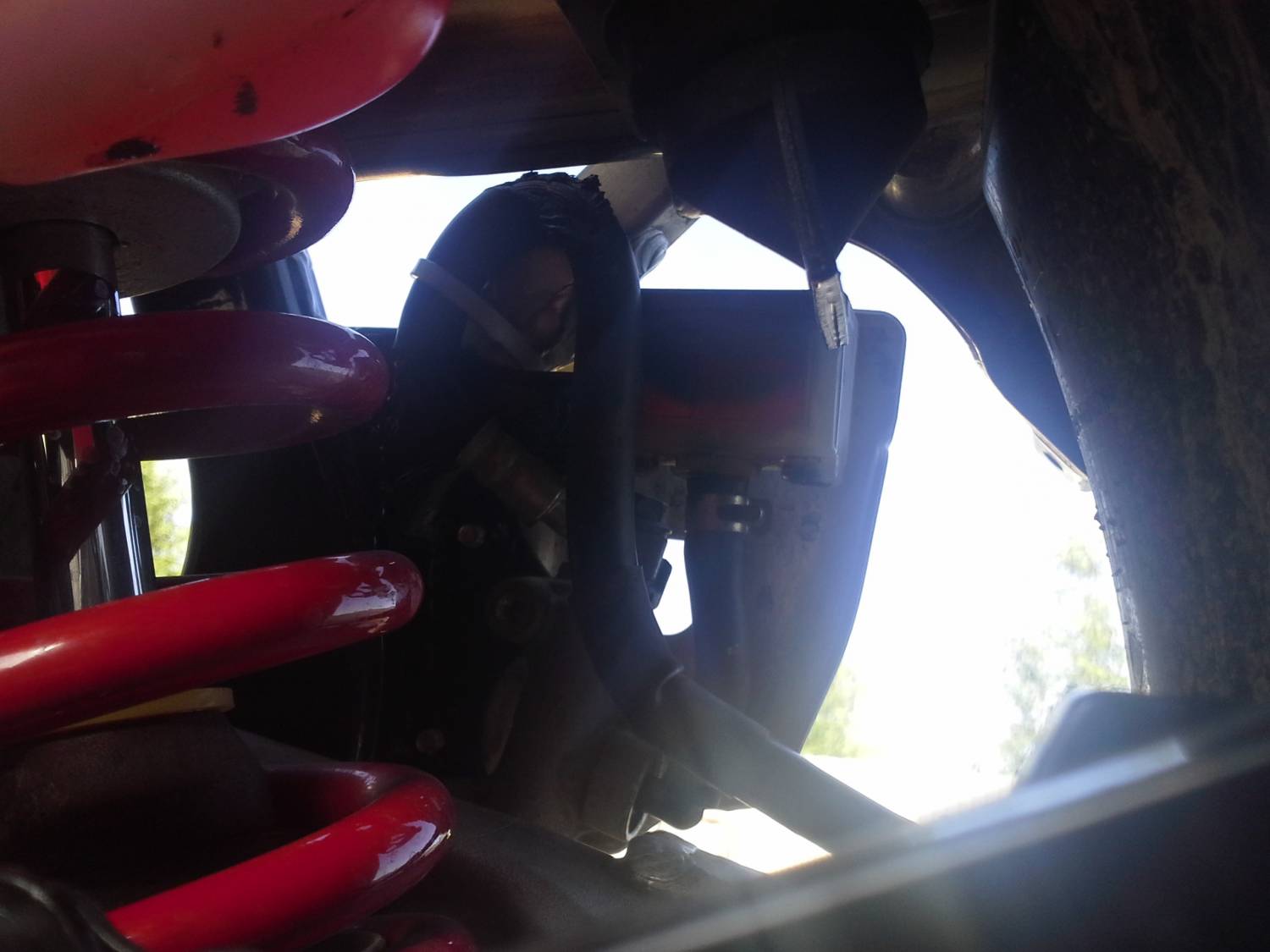

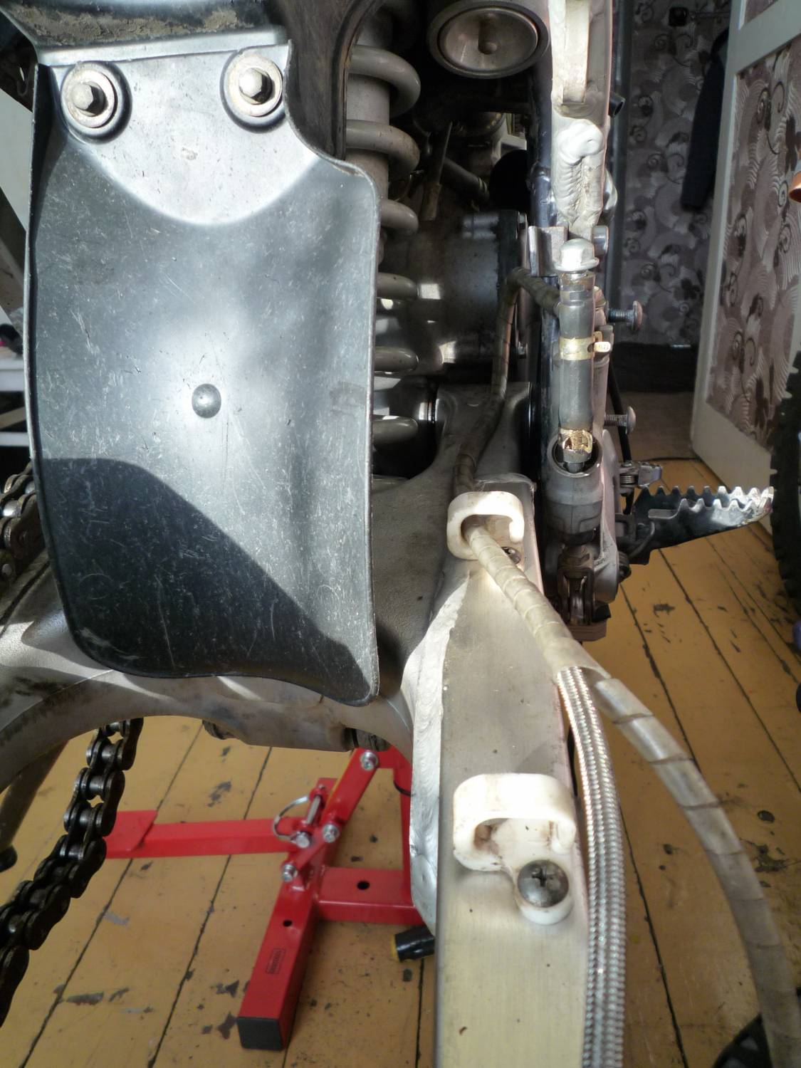

Как то так
Прикрепления: 7750061.jpg(134Kb) · 7899692.jpg(199Kb) · 8864135.jpg(172Kb)

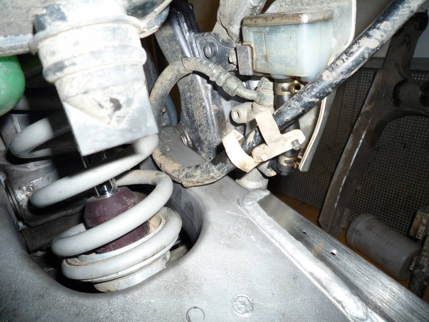

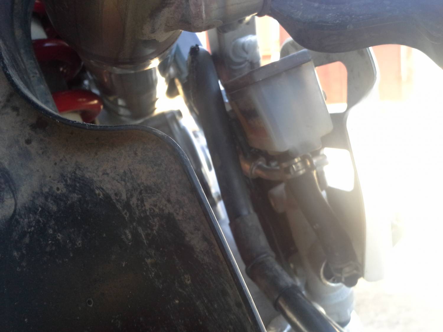

А я вот так почему то засадил)))
She, армированный готовый покупал? Или изготовил?
