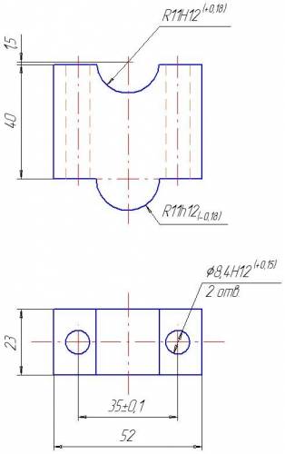

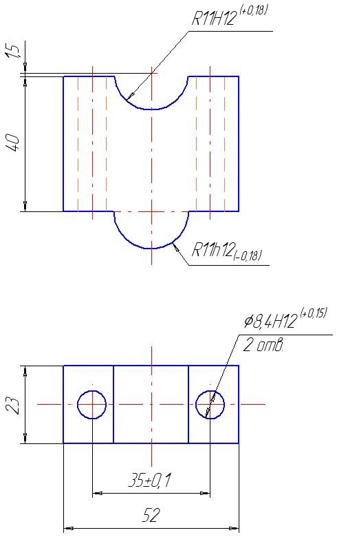

Всем привет, нужно купить новый вынос для drz sm, но не знаю длину болтов, так как мотоцикл сейчас находиться далеко от меня, может подскажите параметры по которым покупать новый вынос?

Так тут это, чертёж прям в теме был. Надо заказать и всё.

всмысле реклама? я нашел в этом магазине выносы или как вы называете, вот и привел пример. Размеры снял уже сам, всем спасибо. Ссылки на так называему рекламу убрал.

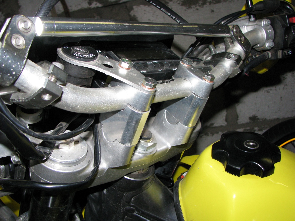

у меня вынос руля к вилке крепиться на болтах, а не как на изображении выше. через какие то проставки резиновые и за счет них постоянно при мягком падении смещается, что отнимает время...
