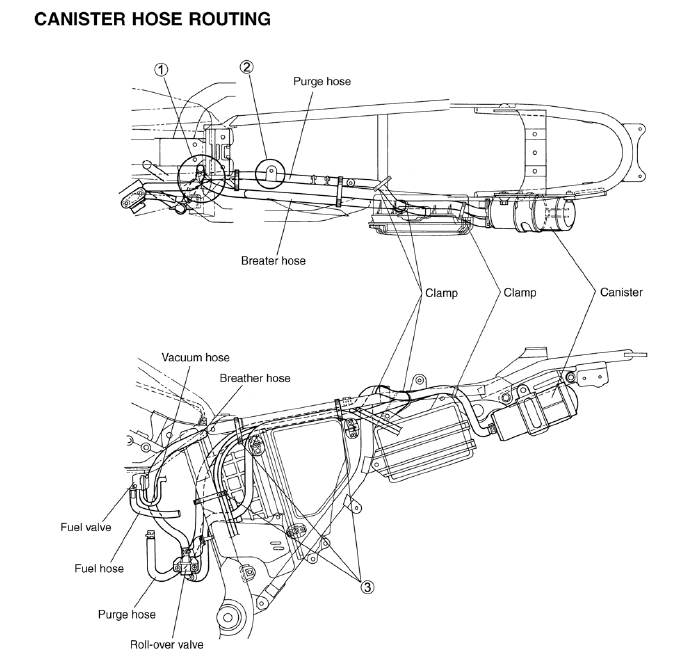

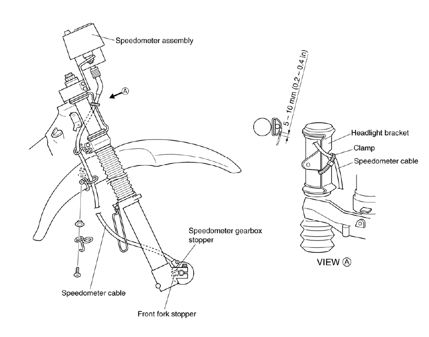

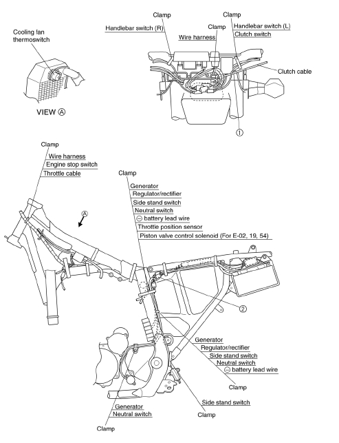

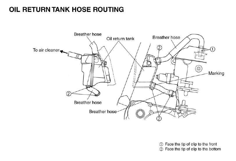

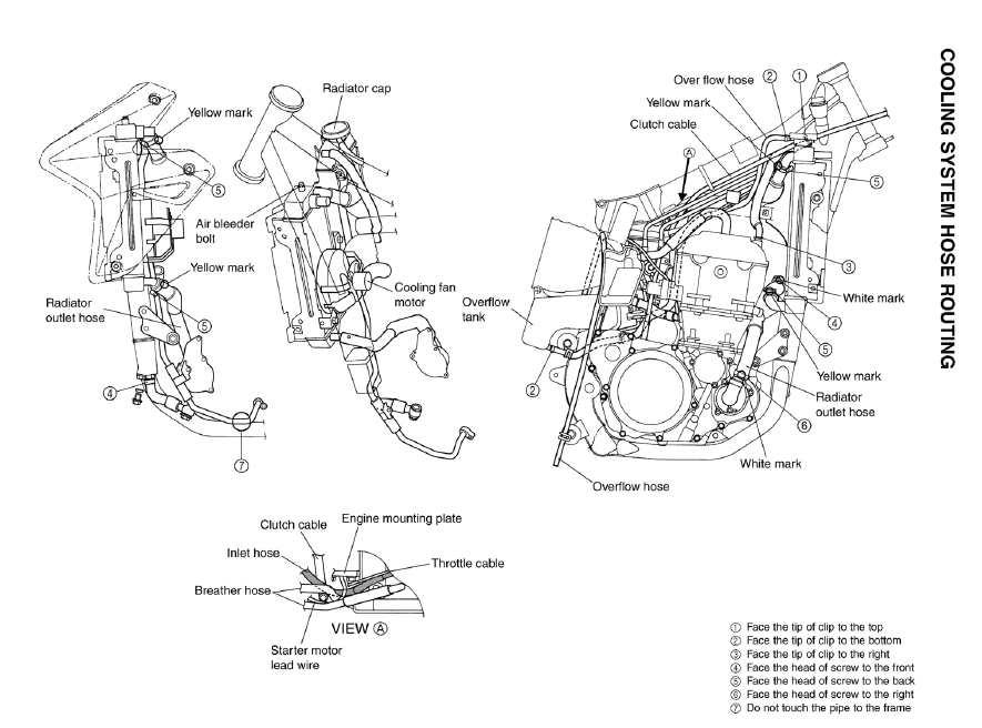

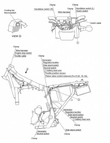

Привет народ.. Помогите сообразить где что как должно лежать и проложено быть. Нет в мануале таких вещей. В этом плане хонда рулезззз.....
Фотки схемки плиз)))
Да не может такого быть wink Ты наверно в хондовском искал. biggrin
Прикрепления: 4935384.jpg(118Kb) · 8480947.jpg(128Kb) · 7885837.jpg(209Kb) · 6428638.jpg(165Kb) · 7205902.jpg(234Kb) · 6535469.jpg(122Kb) · 7153246.jpg(143Kb) · 3209296.jpg(225Kb) · 4749094.jpg(129Kb) · 7029904.jpg(117Kb)
