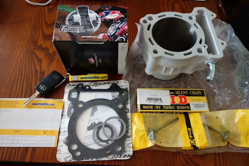

Добрый день. Срочно надо консультация. Купил новый моторный ремнабор - цилиндр, поршень, кольца и т.д. все диаметром 94 мм - 440сс. Проблема в том, а может и не проблема, а так надо? В верхней части цилиндра зазор между поршнем и цилиндром составляет почти 1 мм, т.е. 93.2 мм, по юбке все в норме - 94 мм.
Вопрос в том: это так надо иди какой-то "косяк" с цилиндром или поршнем.
В старом комплекте диаметром 90 мм, поршень ходил плотно, такого зазора не было. Может кто покупал такой набор на 94 мм.
Кто, что скажет!

Laps Дата: Сб, 21.05.2016, 12:47 | Сообщение # 2
Мотоцикл: 400SM->S SD1290R
Сообщений: 331
Всё в порядке.

Пока сижу за компом, через час будем собирать движок. После нескольких звонков от украинского Запорожья (где мастер Юра никосилит б/у цилиндры), до московских инженеров-мототуристов - все склонны считать, что все же это тепловой зазор конусного поршня.
Почему такой большой? Значит так надо! Вечером скажу, после заводки ДРЗ, что с этого получилось.

lotos Дата: Пн, 23.05.2016, 19:28 | Сообщение # 9
Мотоцикл: F800GS. DRZ-400S/400E.ИЖ-П5
Город: Сумская обл,г.Глухов
Сообщений: 19
Ситуация такая: есть два ДРЗ-400 - модели S(2007) и Е(2004).
Оба мото решил "капиталить" по части двигателя.
Один "КИТ" пришел с цилиндром на 94мм - 434сс.
Второй "КИТ" без цилиндра, по ошибке выписан на 94.5 мм - 440сс, вместо диаметром 90 мм, как планировалось.
В итоге: есть KIT на 94.5 мм поршень с пальцем с прокладками, очень приличной фирмы Wiseco, но пока нет цилиндра.
Сегодня забрал ДРЗ-400S, работает после замены цилиндра отлично. Значит диаметр верхней части поршня на 93,2 мм, а юбка на 94 мм - конструктивный допуск для алюминиевого поршя и алюминиевого цилиндра с никосилом.
Теперь будем разбирать ДРЗ-400Е и тогда по факту смотреть, что делать: искать б/у цилиндр на 94 или выписывать новые запчасти поршневой группы на 90 мм.
Живой цилиндр с модели 400S + поршень с кольцами по виду вполне в приличном состоянии, диаметром 90 мм, но уже немного начинал жрать масло, а летом планируется путешествие в сторону Монголии, потому решил сменить все скопом.
via est vita
