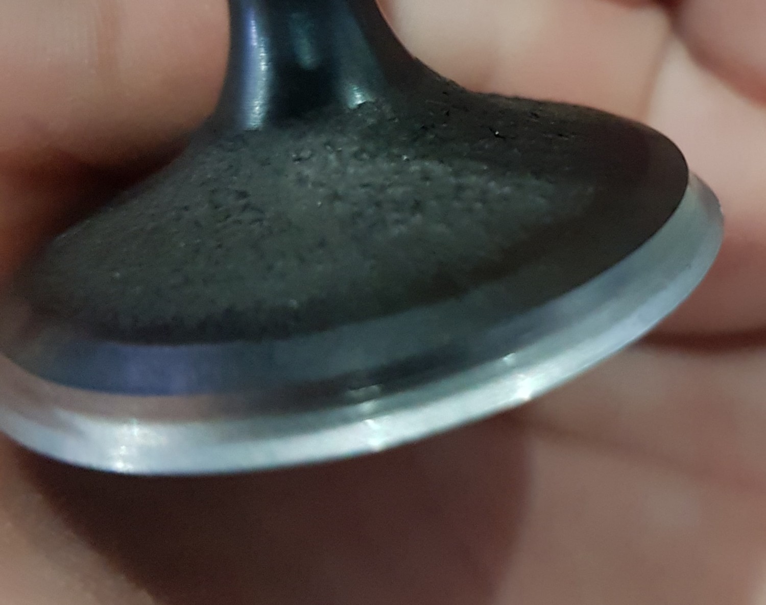

Aleksander_93 Дата: Ср, 08.07.2020, 12:25 | Сообщение # 11
Мотоцикл: drz-400s
Город: Кривой Рог
Сообщений: 21
вот у меня в руках клапан и он принял полную форму  седла в ГБЦ только в негативе  и я вижу на клапане эти три угла в 70 45  и 15 градусов и ширина 45 градусной фаски примерно 1 мм может чуть больше  1.1-1.3 мм к сожалению штангелем такую точность не измерить .
в том то и смысл что седло как бы  в норме и  я когда поставил  новый клапан этот дешевый. и посмотрел где и какой ширины пятно контакт фаски 45 градусов в гбц и на клапане. получилось что почти на середине ближе к краю клапана было ровное колечко прилягания шириной в этот 1-1.3 мм
проверял маркером замалевал клапна и седло и прокрутил пару раз увидел где стерся маркер.

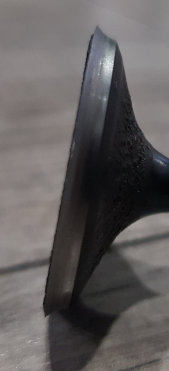

Aleksander_93 Дата: Ср, 08.07.2020, 12:45 | Сообщение # 12
Мотоцикл: drz-400s
Город: Кривой Рог
Сообщений: 21
на фото где клапан в руке видно по середине фаску в 45 градусов шириной примерно 1 мм
Прикрепления: 5200111.jpg (47.0 Kb) · 1945801.jpg (206.8 Kb)
klr650 Дата: Ср, 08.07.2020, 16:45 | Сообщение # 13
Сообщений: 10802
Цитата Aleksander_93 ()
я уже вторые себе поставил прокс не знаю в чем причина они быстро умирают фаска стачивается зажимает клапана за 400-600 км
Я знаю . Ищи для начала где воздух грязный в цилиндр попадает . Они до такого состояния и за 40 000 - 60 000 км не сотрутся . Точнее  вообще не сотрутся при всех исправных системах в мотоцикле  .

Сергей26 Дата: Чт, 09.07.2020, 17:06 | Сообщение # 15
МАГ ЭКСТРАСЭНС
Мотоцикл: suzuki drz 400s
Город: 26,Георгиевск
Сообщений: 41
похоже уже мертвые клапана решили реанимировать.... москвичевско--волговским методом поправив на станке фаску. И слегка притерли.. хотя это как боржоми после того как почки отвалились... именно на ЭТИХ клапанах износостйкое покрытие , цена которого превышает цену самого клапана. ПРИТИРАТЬ НЕЛЬЗЯ !!! Только убитые клапана со стертым напылением дают описанные результаты.
