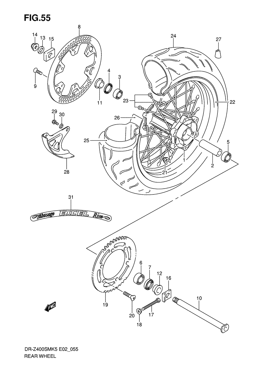

Саш, подскажи, а на япономоте и европейском детальки номер 4,7,11,12 одинаковые или на японце что-то особенное? Есть ли у тебя эти приблуды для японца и, если да - почем?
Прикрепления: 9783532.png (70.0 Kb)

распорные втулки одинаковые, алюминевые... обычные сальники подходят на заднее колесо, но внутренний диаметр на 1мм меньше.. я такие себе и поставил, чтоб компенсировать съеденную канавку от старого оригинального сальника... ещё можно у токаришки проточить.

а что такое обычные сальники? из автомагазина от ВАЗов?
точить ничего не хочется, знакомых нет, а бегать по Мск и стучаться по заводам я не умею..
Dimaest Дата: Вт, 27.03.2012, 12:55 | Сообщение # 24
да, типа распространённый размер.. сам менял недавно, помню потому... тогда не точи а сразу ставь, они влазят нормально и стоят копейки

Quote (Dimaest)
Одна распорная втулка на японце и европейце отличается, а одна одинаковая smile
https://vk.com/drz400shop
Dimaest Дата: Вт, 27.03.2012, 13:02 | Сообщение # 26
Quote (svitz)
это когда демпферно и без демпферное колесо?.. правильно понял?.. я говорю про БЕЗ

Quote (Dimaest)
Да, все верно.

DReZinovod
Детали 4 и 11 на европейце и японце одинаковые, детали 7 и 12 - разные.
Сальники - это стандартные детали, можно подобрать неоригинальные такого же размера (29x42x6 и 34x52x6), вопрос только в их качестве. Насчёт распорных втулок - хз.
