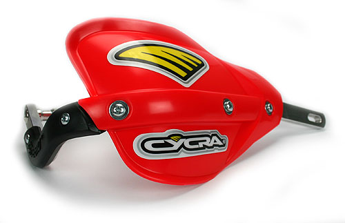

Quote (plue)
какие можно поставить защиты на ручки , какие самые распространенные и хорошие
Главное чтобы защита была на алюминиевой основе. Есть еще кроссовая - там просто пластиковые лопухи, они не спасают от падений, их назначение - защита рук от камней, летящих из-под колеса идущего впереди кроссмена.
Нормальная защита стоит около 2.500-3.500 рублей.
Вот как правильно:
А вот неправильно:
Прикрепления: 2694194.jpg (25.8 Kb) · 0832165.jpg (15.0 Kb)
cummins Дата: Пт, 29.04.2011, 15:37 | Сообщение # 6
Город: Якутск
Сообщений: 407
Cycra дороже, но так сказать, силовая основа у этой модели - всего лишь одна продольная скоба, лопух при падении подгибается
Лучше старый добрый проверенный Acerbis Rally Pro или Magnum имхо:)
