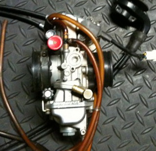

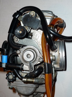

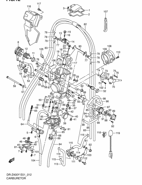

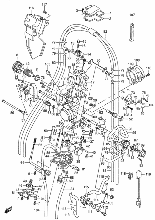

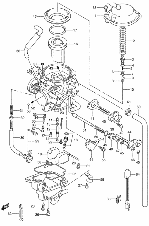

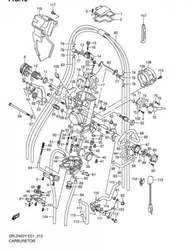

Так вот на фото, он стоковый и есть все как в микрофишах только жиклеры как писал другие.
На мегазипе микуни для Ешки
На мегазипе для Ешки К1-К2
На мегазипе для Ешки К3-К4
Начинают различаться со 105 позиции.
1. Тросики по ходу теже.
2. переходник к головке тот же.
Переходник на фильтр присутствует, на микуни его нет от включен в конструкцию карбюратора.
Краник вроде тот же.
Гдето на форуме есть моего фото.
Микуни
Кейхин для к1и2 _________________________________________ Кейхин для к3и4
Добавлено (10.02.2012, 05:57)
Отличаются позиции
105 Винт стопорный 13296-29F60-000
106 Plate, stay 13621-29F00-000 не продаётся 106 Plate, stay 13621-29F10-000 1603
116 Крышка карбюратора 13311-29F00-000 559 116 Крышка карбюратора 13311-29F10-000 559

Тот заказанный карбюратор дроссельная заслонка вертикальная, а на lhp стоковом немного отклонена в верхней части назад.

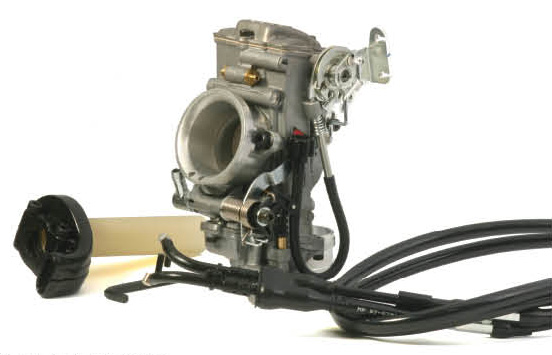

Вот есть на http://www.procycle.us/bikepages/drz400.html карбюратор он специально для DRZ и докупать ничего не надо но за 660$
