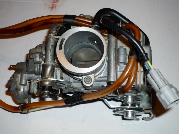

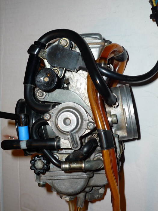

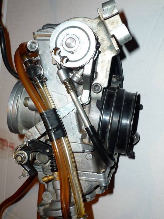

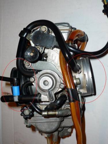

She Дата: Ср, 08.02.2012, 11:08 | Сообщение # 7
Адаптер с карбюратора на фильтр. В кружек не стал помещать думаю понятно. Не резиновый он. Резиновый на цилиндр.
вид с лева______________________________________________ вид с права
Прикрепления: 1732041.jpg (139.7 Kb) · 8639691.jpg (138.0 Kb) · 9759198.jpg (148.2 Kb)

She Дата: Чт, 09.02.2012, 02:22 | Сообщение # 10
Да ни чего практически не дает, воздушный фильтр не поставишь и все. Так можно и без него wink Это карбюратор универсальный ставится на разные моты вот и крепления (переходники к цилиндру и фильтру) съемные чтоб можно было их отдельно ставить а не делать для каждого мота свой карбюратор. То что в красных кружках скорей всего имеет отдельную продажную позицию как и хомуты иболты применяющиеся для их крепления.
