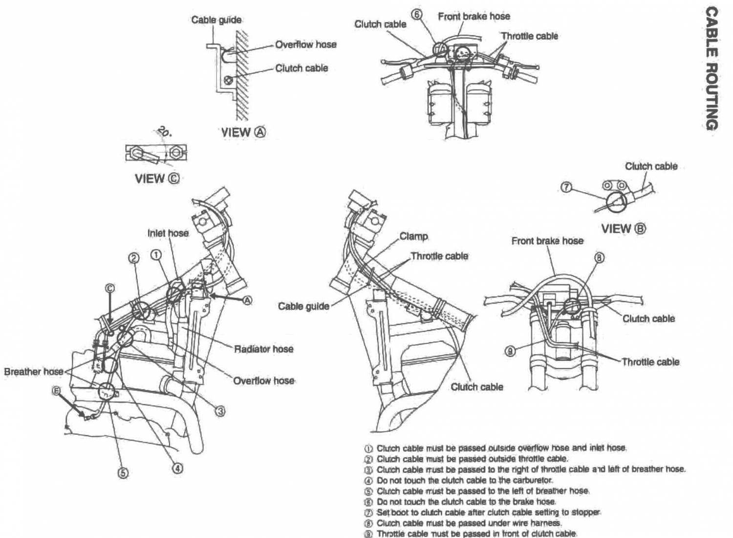

Ребята а может есть у кого ПРАВИЛЬНАЯ схема прокладки тросиков газа?
She Дата: Пн, 01.04.2013, 03:25 | Сообщение # 48
Есть. В мануале.

не нашел....ткните носом плиз...может у меня не полный мануал.
She Дата: Пн, 01.04.2013, 06:58 | Сообщение # 50
Johnny, это не клаймеровский мануал.
Johnny Дата: Пн, 01.04.2013, 11:47 | Сообщение # 51
Мотоцикл: DRZ400SM
Город: Хабаровский край г.Комсомольск-на-Амуре
Сообщений: 73
Все так и проложено как на картинке странно...

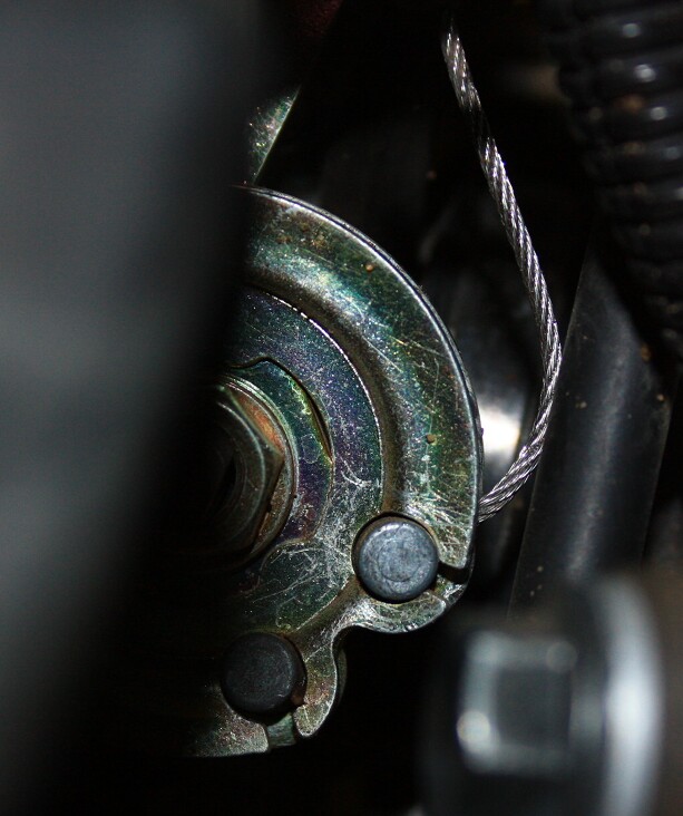

Вот такой беспредел как-нибудь исправляется?
Или только установкой новых тросиков?
Прикрепления: 0726984.jpg (87.7 Kb)
klr650 Дата: Вс, 17.08.2014, 22:05 | Сообщение # 57
Сообщений: 10802
Устраняется регулировкой тросика
MaxZT Дата: Вс, 17.08.2014, 22:37 | Сообщение # 58
Город: 41RUS
Сообщений: 516
Регулировка казалось бы даёт желаемое, но вместе с этим, получается так, что этот "кружок" (на фото) не возвращается обратно. Т.е. когда отпускаешь грипсу, то "газ остается открытым".
She Дата: Пн, 18.08.2014, 03:07 | Сообщение # 59
MaxZT, оба тросика имеют регулировки на рубашках и это путем раскручивания устраняется, тросик должен ходить легко
