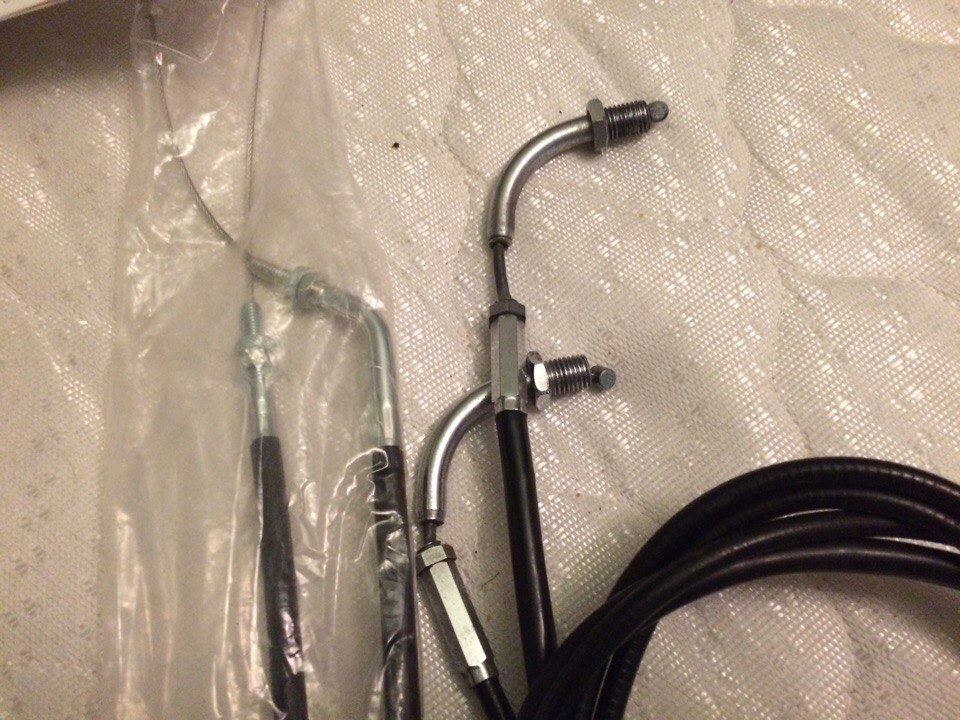

kvasia88 Дата: Ср, 24.05.2017, 23:30 | Сообщение # 75
Мотоцикл: SUZUKI DRZ 400 SM
Город: Санкт - Петербург
Сообщений: 13
Всем привет!
Купил DRZ 400 SM из Японии - был поврежден трос газа)
Поехал - купил оригинальный - не подошел))
От кого может быть трос  - может знает кто?
Прикрепления: 4340515.jpg (170.8 Kb)
