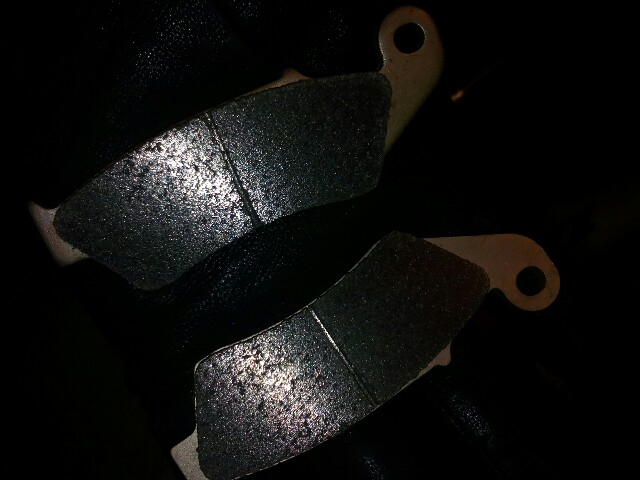

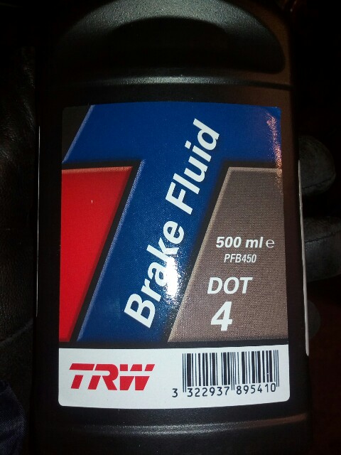

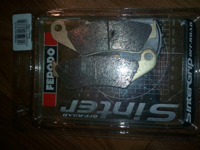

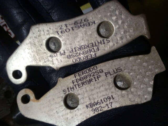

Заказал феродо FDB892SG, посмотрим, самое главное чтоб диск не жрали сильно
Добавлено (29.01.2018, 09:39)
Купил за 955 р на автото. Поставил. Написано маде ин Италия) фрикционные накладки с золотистыми вкраплениями. Потом отпишусь по качеству.
и еще взял тормозу TRW dot4 на замену

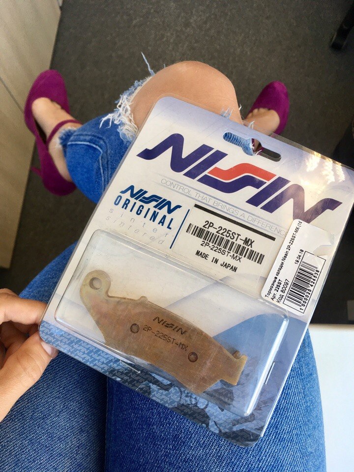

Почитала форум, у всех такие противоречивые мнения по поводу тормозных колодок  wacko  Заказала Nissin 2P-22ST, я так понимаю они в стоке и идут.
По сравнению с феродо стоимость конечно в два раза выше  eek в Москве с доставкой 2500 передние. Это я лошок или норм цена?
Прикрепления: 0520205.jpg (191.4 Kb) · 5144055.jpg (191.4 Kb)
Сообщение отредактировал МашаЛюбитКашу - Чт, 10.05.2018, 16:51
klr650 Дата: Чт, 10.05.2018, 17:43 | Сообщение # 170
Они идут не из водостоков , а из мистер мотов . Там вон на упаковке даже штрих код ихний . В оригинале идут другие колодки . Но похожи . Больше всего словом - Ниссин . И все кто не волокёт ( и продавцы в магазинах частенько  тоже ) , говорят всем что они в оригинале идут . Цена hopm . Это лучшее из неоригинала .
МашаЛюбитКашу Дата: Чт, 10.05.2018, 18:49 | Сообщение # 171
Мотоцикл: DRZ 400 SM
Сообщений: 37
Они идут не из водостоков , а из мистер мото . Там вон на упаковке даже штрих код ихний . В оригинале идут другие колодки . Но похожи . Цена hopm . Это лучшее из неоригинала .
а оригинал это какие тогда?)) Ну я не в ММ покупала, в другом магазе. мож перекупщики хз...

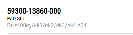

Кстати у Е-шки и прочих дрезин колодки одинакоые? ибо тот что тут представлен ориганльный номер передних отличается от моего. По моим данным вот оригинал для Е шки в перед : 59300-36880-000

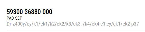

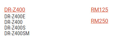

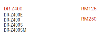

She Дата: Пт, 19.04.2019, 02:07 | Сообщение # 175

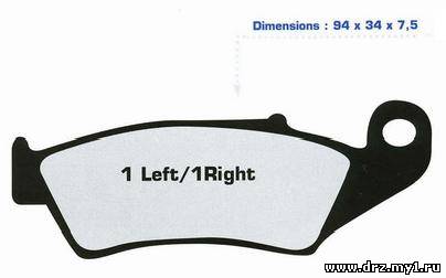

Цитата Catharsis ()
Кстати у Е-шки и прочих дрезин колодки одинаковые?
Да. Вот совместимые.
Прикрепления: 3001048.png (5.9 Kb) · 9944604.png (8.2 Kb) · 5827088.png (10.3 Kb)

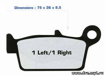

А толщина смотрю разная есть 7.2 мм и 9.5 мм 9.5 влезут в Ешку? :))
На последней передаче я фигачу и струячу 90 больше ссу потому что я в лесу.
AlexSV Дата: Сб, 20.04.2019, 01:19 | Сообщение # 177
Мотоцикл: LEAD50.TC65.SXF350
Сообщений: 353
7,2 перед
9,5 зад
