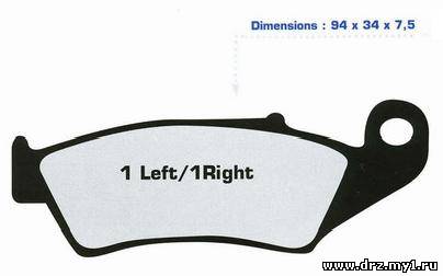

http://www.ferodo.ru/suzuki-....ov.html
можно заказать в любом автомагазине
Чтобы список, расположенный ниже был доступен на каждой странице, размещаю его в сообщении №1 (OSS)
Cписок производителей и их каталожных номеров.
Передние.
Оригинальные (Suzuki) - 59300-13860
ЕВС - (FA 185)
DUNLOPAD - (DP 321)
FERODO - (FDB 892)
CARBONE L. - (2302)
SBS - (694)
VESRAH - (VD-161)
SEMC - (NO 37)
LUCAS -
PREMIER - (P126)
GOODRIDGE - (G126CS/SM)
BREMBO - (07KA17.05)
NISSIN - (2P-225)

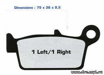

Задние
ЕВС - (FA 131)
DUNLOPAD - (DP 815)
FERODO - (FDB 539)
CARBONE L. - (2314)
SBS - (604)
VESRAH - (VD-144)
SEMC - (NO 25)
LUCAS - (MCB575LF)
PREMIER - (P45, P131)
GOODRIDGE - (G45CS / SM)
BREMBO - (07HO26.08)
NISSIN - (2P-219)
Прикрепления: 7323011.jpg (9.6 Kb) · 7588707.jpg (10.4 Kb)

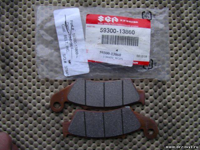

- Ну на счет любого это ты загнул конечно smile
На всякий случай выкладываю фото оригинальных передних тормозных колодок.
Прикрепления: 1790834.jpg (64.1 Kb) · 6244033.jpg (10.4 Kb) · 9819178.jpg (9.6 Kb)

Точно такие же идут на офигенное (около 50-ти моделей) количество мотоциклов. В т.ч. и на 250-й Джебел wink

А как ты определил ? По внешнему виду - размеры могут отличаться .

Посмотри в прицепленном файлике и всё поймёшь. Это каталог фирмы Vesrah. И моделей много больше 50-ти, сейчас посмотрел внимательнее.
