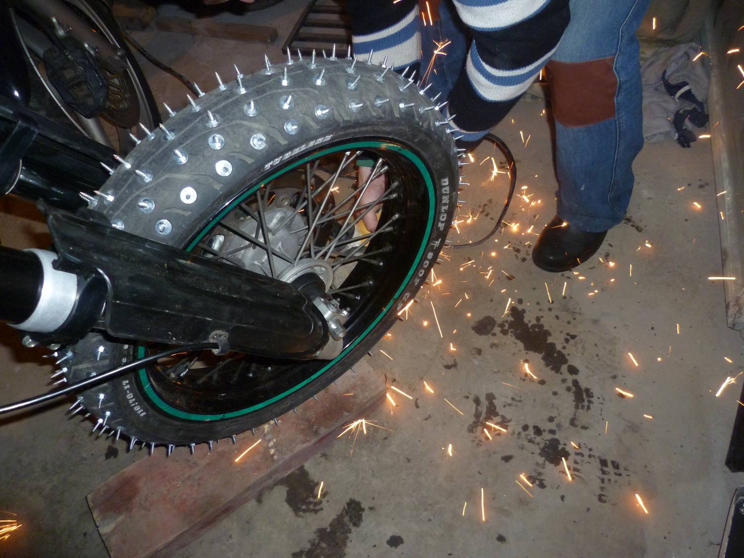

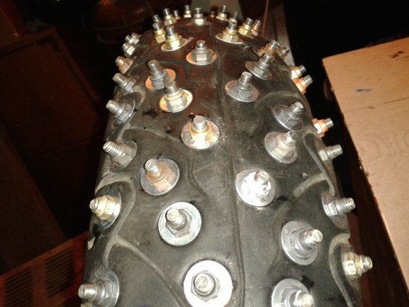

Johnny Дата: Сб, 09.02.2013, 18:56 | Сообщение # 7
Мотоцикл: DRZ400SM
Город: Хабаровский край г.Комсомольск-на-Амуре
Сообщений: 76
Вот наш метод
Прикрепления: 5427279.jpg(62Kb) · 9895588.jpg(182Kb)

Цитата (Johnny)
Вот наш метод...
 Вот-вот. А чо за болтики, 5-ка? Я 6-кой делаю, но меньше штук.

Johnny Дата: Вс, 10.02.2013, 02:50 | Сообщение # 11
Мотоцикл: DRZ400SM
Сообщений: 76
Болты титановые 6-ка на зад и шурупы 3,4 не перед.
