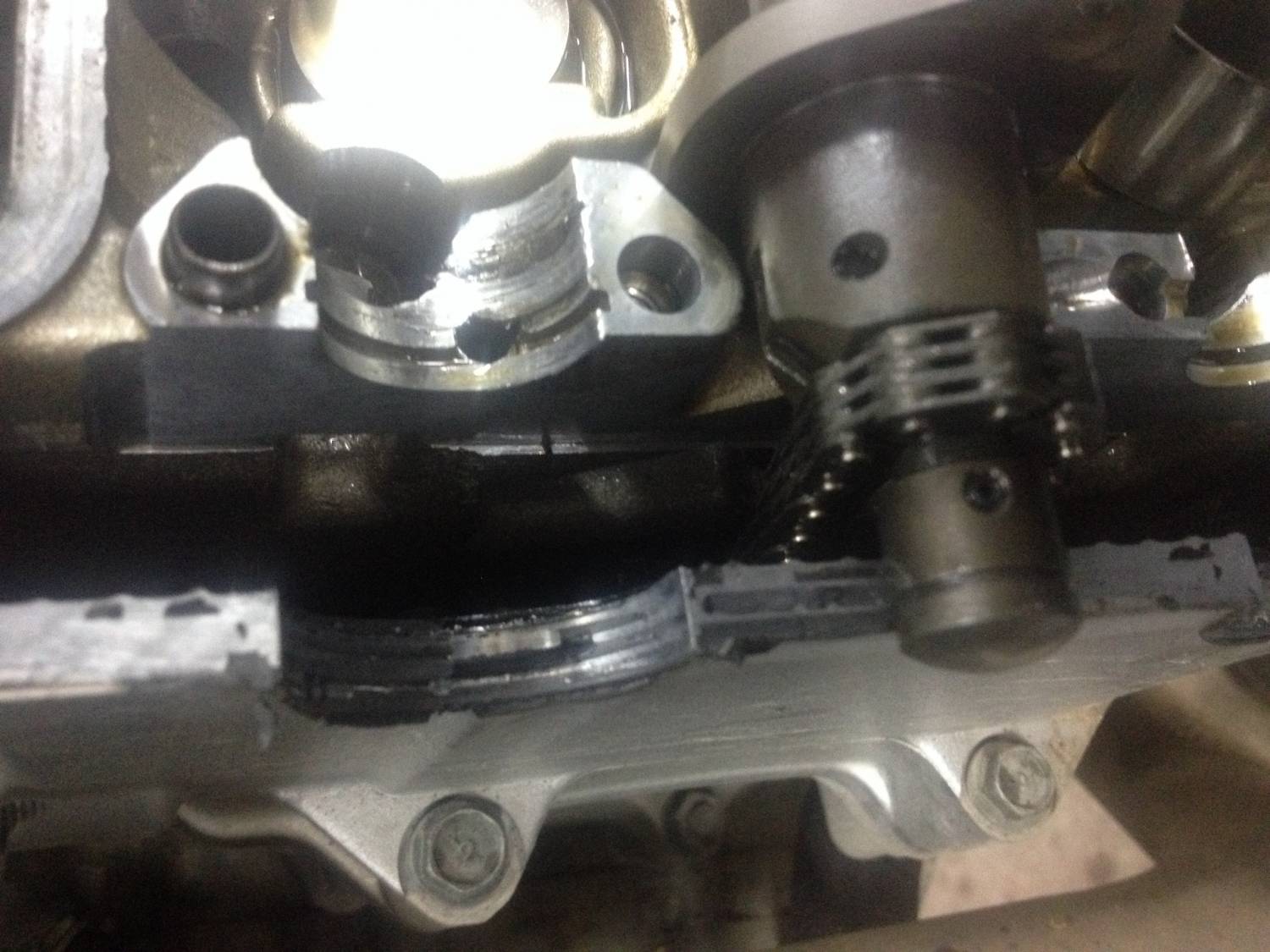

В общем после покупки коня и попытки отрегулировать клапана, при открытии ящика пандоры обнаружился пушной зверёк!! А именно задиры на постелях ровные и наболевшие уже порядочно. Отсюда острая необходимость в следующих запчастюльках- голова, постели, распредвалы, прокладки, ну и раз пошла такая пьянка то и цепь ГРМ, клапана и кольца. Собсно вопрос прост- где брать лучше?

Да, появилось время глянуть что стучало, заодним глянул компрессию, первоначально хотел грешил на регулировку клапанов, дальше подоткрыл и офигел.щас мож фотку прилеплю.

Фото на почту кинь пожалуйста, прилеплю. Ща звонил Александру, распреды есть у него головы нет. в движок при мне лазил он же - до меня сомневаюсь, что вообще лазили. мотор не стучал, цокал (вроде как клапан) и звук не прогрессирующий был. Единственное, что припомню давным давно был прохват на околозвуковых скоростях в компании дорожников, после которого я долил литр масла - и зарекся так ездить, это пожалуй единственный момент, когда могло задрать, но после этого прохвата я дважды менял масло, т.е. проехал более 5 тысяч и накаких симптомов не появлялось. с другой стороны симптомов могло и не появиться - тут есть форумчанин который 2 года ездил со "стучащим" мотором.перед вскрытием он сильней стучать стал?

Да нет, сильней стучать не стал, просто думал что регулировкой клапанов обойдусь.я и говорю что вполне возможно что хапнул голода когда полежал на правом боку видимо давно. Поршень и цилиндр целые, зеркала чистые.

А что скажут местные гуру-мотористы. Мотор в таком состоянии получается минимум 5 тысяч прошел. пока дифицит голов - может собрать как есть и он еще тысяч 5-10-15 отмолотит? стук там не сильный и не прогрессирует (да и не стук даже - после прогрева цокает, но не ужас-ужас долбит)  - Дабы не терять драгоценное летнее время - может отложить ремонт до холодов?

Так то можно конечно и ездить в принципе, но ездить и очковать что можно убить Мотик окончательно как-то не комильфо. Коль скоро открыл-нужно делать, а осень и зиму оставим под мотокроссовые тренировки. Головы есть на е-бэе, правда б/у, я так понимаю что лотерея тоже, но новые пока не нашёл. Ещё вопрос такой-должна ли загораться контрольная лампа давления масла при включении зажигания?
