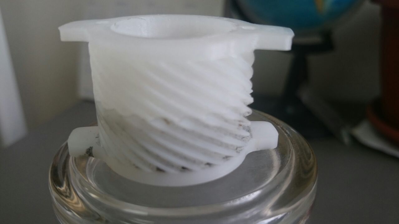

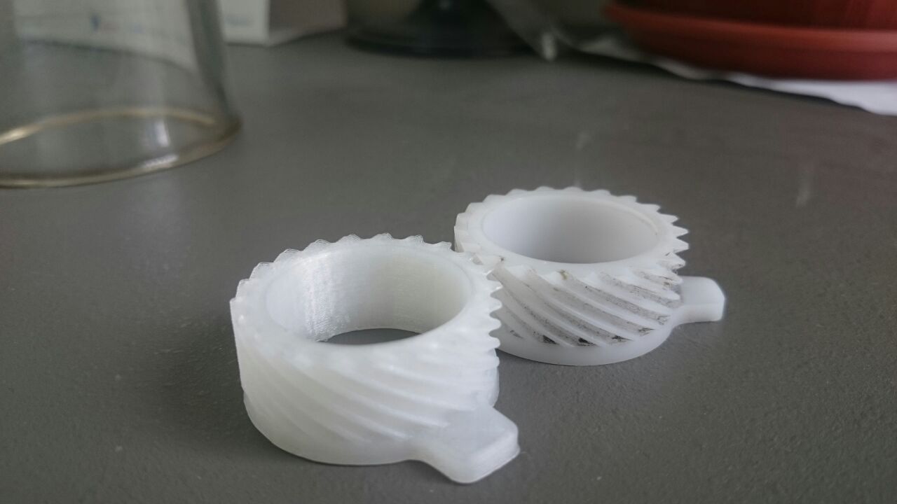

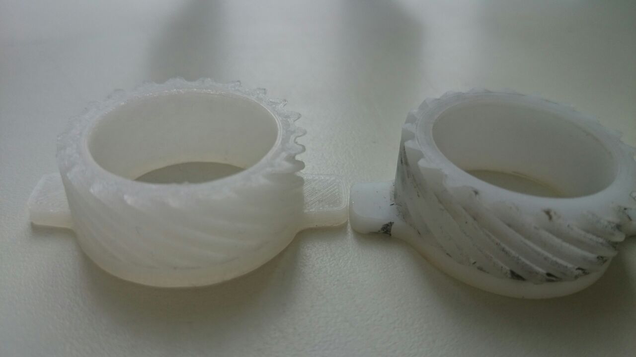

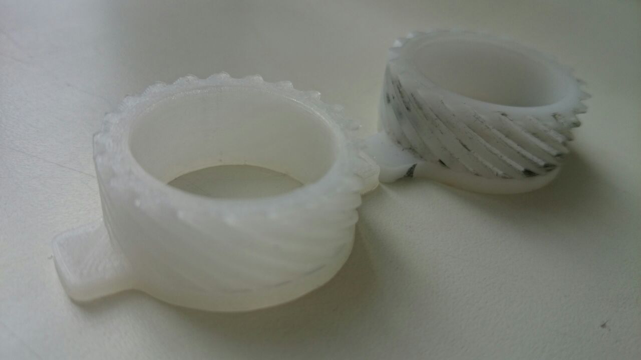

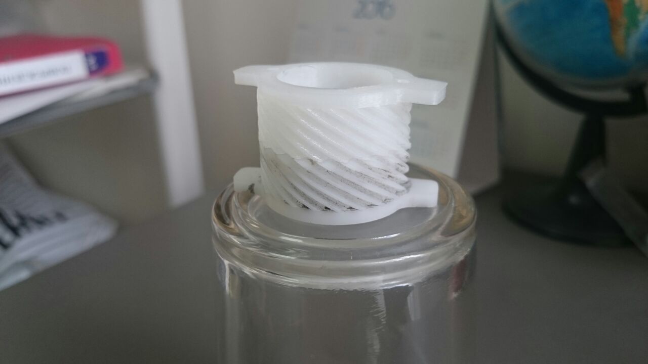

Съездил, забрал. Фото с мобильного, качество плохое. Со следами смазки - шестерня оригинал. Беленькая новенькая - дубль. Материал Нейлон.
Вкратце - впечатление хорошее, размеры совпадают полностью. На ощупь прочная. Думаю, что ходить будет долго. Это покажет время. Осталось оттестировать на мотоцикле.
