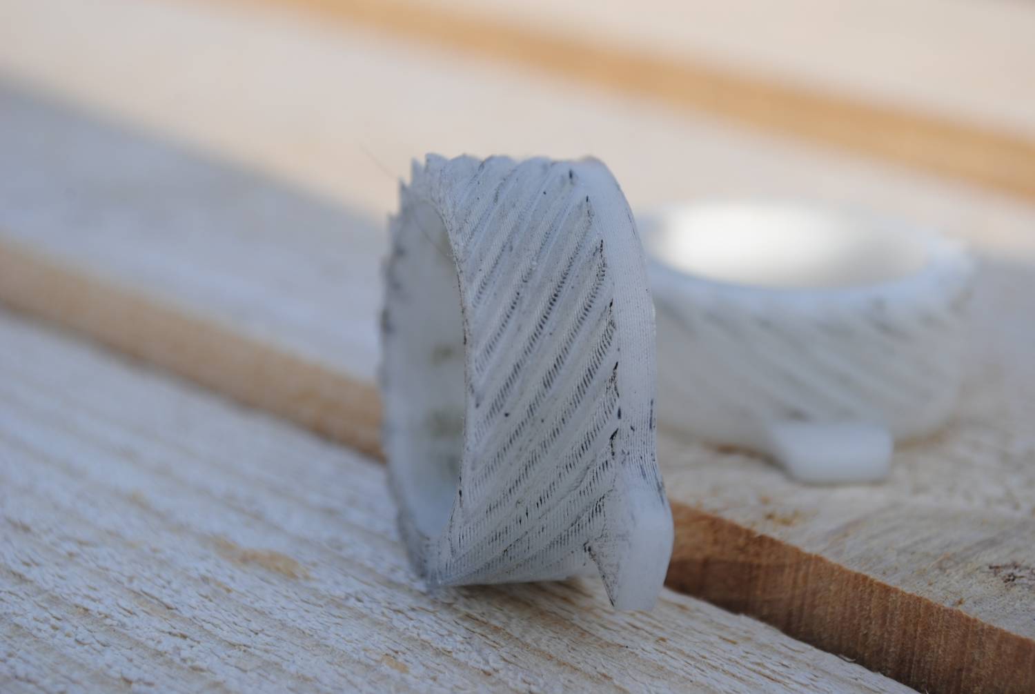

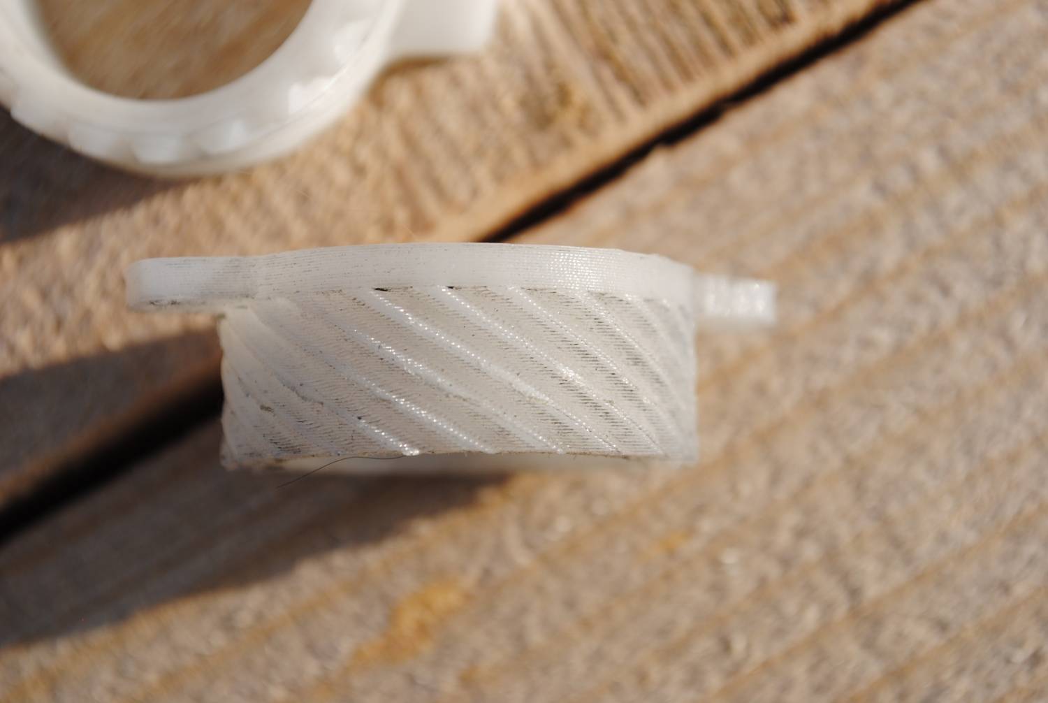

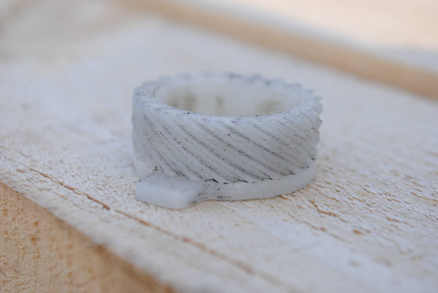

В общем, сегодня были ходовые испытания. По порядку. Хоть внешне шестеренки и кажутся одинаковыми, по факту оказалось, что изготовленный дубликат не лезет на вал привода. Померил. Расхождение по диаметру 0,5 мм. Это примерно. Взял шкурку на 40, принялся точить. Через полчаса все встало на месте.
Поехал кататься. С той шестерней, что была установлена на мотоцикле, расхождений по скорости нет - ну или по крайней мере я не заметил разницы. Проверил максималку - 145 км в час на 15\44. Т.е, как обычно. Делаю вывод, что шестерня все-таки для С-ки - скорость показывает такую же, как всегда. Проехал 70 км сегодня. Разобрал. Следов износа нет. На фото шестерня после 70 км пробега.
в понедельник поеду отдам шестерню с приводом конструктору.Будут переделывать модель. Отклонение по внешнему радиусу и по внутреннему около 0,4-0,5 мм. И хоть крутится все хорошо, переживаю, из-за меньшего, чем положено внешнего диаметра зацепление в паре все же не то, что должно быть. Может сказаться на ресурсе шестерни. Ну и доработки наждачкой внутреннего диаметра меня тоже не устраивают.

P.S кривая шестерня на среднем фото - искажение реальности оптикой фотоаппарата.
