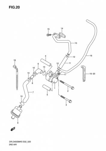

visasha31 Дата: Ср, 22.12.2010, 22:27 | Сообщение # 1
Мотоцикл: drz 400
Город: Крым
Сообщений: 10
что это за вентиляция картера и что если ее убрать?
Прикрепления: 6300809.png (15.1 Kb)
demonizer Дата: Ср, 22.12.2010, 22:54 | Сообщение # 2
блин, пипец.
это дожигатель, дань евро 2 (или 3, не помню).
Убрать можно, на форуме написано как это сделать
Крым... природа-то какая... а ты собрался кататься без дожигателя...небось и не думаешь о глобальном потеплении? wink

Давай я напишу как снять . Воздух портить надо . Поиск юзать не надо . Если в крыму будет ещё теплее - так это ж только хорошо . Можно будет круглый год по горам на мотоцикле ездить вместо снегохода .
visasha31,
Записывай .
Сначала напишу про то что ( что ? ) если её убрать . Что ( ? ) то ничего плохого мотоциклу не будет . Плохого будет в теории природе из за завышенного , на некоторых режимах , выброса несгоревшего топлива . Но в сравнении с подавляющем преимуществе в Крыму отечественных экологично чистых Волг , Газелей ( Газуазов ), а так же мощщных мотоциклов известных мировых марок как Izh , Minsk , ну и конечно мировая легенда как Ural-Devidson , то твой никому неизвестный малокубатурный мокик не насесёт большого вреда экологии Крыма и от него ледники в горах не расстают , если ты туда на нём приедешь , как от пламенных моторов U-D и Izh biggrin
Хрень эта ( которая на картинке выше ) снимается легко . Для этого потребуются ключ на 8-10 , шестигранник на 5 , сварочный аппарат , нож и один болт (винт ) на 6 .
Для начала снимай сидуху и бак с "ушами " (пластиковыми воздухозаборниками ) и откручивай с левой стороны цилиндра эту бню № 1 что на картинке с неизвестной надписью Mikuni . От неё отходит : вниз / вперёд толстый щланг №7( никуда не прикручен ) . Вверх / вперёд тонкая стальная трубка № 13 чёрного цвета . Она прикручена к цилиндру в районе выпускного окна ( над ним слева ) фланцем с прокладкой № 14 с двумя "шестигранными" болтами "на 5" № 15. Фланец этот отпили от стальной трубки под корень , а отверстие от трубки завари заранее приготовленной сваркой . Всё , фланец прикручивай обратно навсегда . Осталась ещё одна тонкая резиновая длинная трубка № 16 диаметром примерно 6 мм которая идёт от той же хрени с надписью Mikuni вдоль цилиндра назад к карбюратору . Её тоже надо удалить методом обрезания , но не режь её под корень . Нужно ножом отрезать этот шланг со стороны карбюратора примерно так что бы он остался торчать на 50 мм примерно . В этот отрезок нужно вставить с натягом заранее подготовленный болт/винт и ты как бы заглушил (заткнул ) этот кусок шланга со стороны карбюратора . Это исключает подсос воздуха через обрезанный отрезок трубки .
Всё . Демонтаж окончен . Теперь ты явный разрушитель планеты . Теперь тебя ненавидят все гринписовцы на земле , в воздухе и на этом форуме тоже . Но зато у тебя есть и явные преимущества . Теперь твой мотоцикл стал немного легче , проще конструктивно , красивее внешне и удобнее стало мыть в районе цилиндра , а так же появились нужные запчасти в виде болтиков , втулок и шлангов . Поздравляю ! Теперь у тебя есть первые запчасти от ДРЗ !
Так же теперь от тебя зависит погода в Крыму , в Украине и что ж там мелочиться в России тоже . Так что давай снимай всё это быстрее и скорее помогай ГЕКУ . У него там - 38 холода , он замёрз и не хочет идти в гараж откручивать спицы . biggrin

klr650 спасибо тебе! cool
klr650 Дата: Чт, 23.12.2010, 16:34 | Сообщение # 11
visasha31, пожайлуста biggrin Почитал и рассмеялся сам biggrin Кстати я там в федерации тоже состою на учёте cool
О на картинке твоей цифры есть blink Ща я их в текст вставлю для ориентира smile
