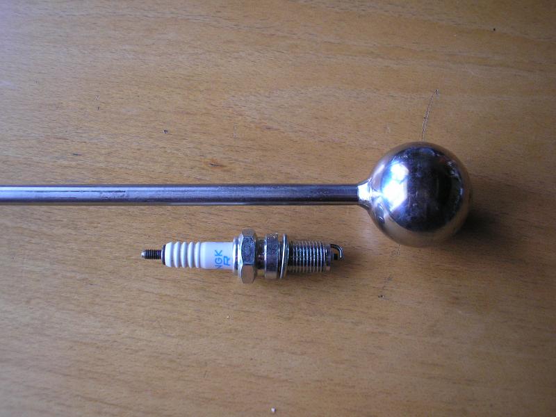

Что нибудь приклеить и потянуть или обратным молотком. почитать тут
Приварить крючки и тоже молотком обратным.
Камеру от мяча засунуть и накачать.
Налить воды и заморозить.
На прут одеть что нибудь круглое и попытаться дотянуться.
Качать конечно опасно.
Прикрепления: 3107587.jpg (66.1 Kb)

She Дата: Ср, 10.08.2011, 09:46 | Сообщение # 4
У меня пластиковый, а вот из вариантов я бы попробовал приклеить и потянуть.
А на других делал примерно как с шариком, киянкой резиновой стучишь, а шарик с обратной стороны выпрямляет.
