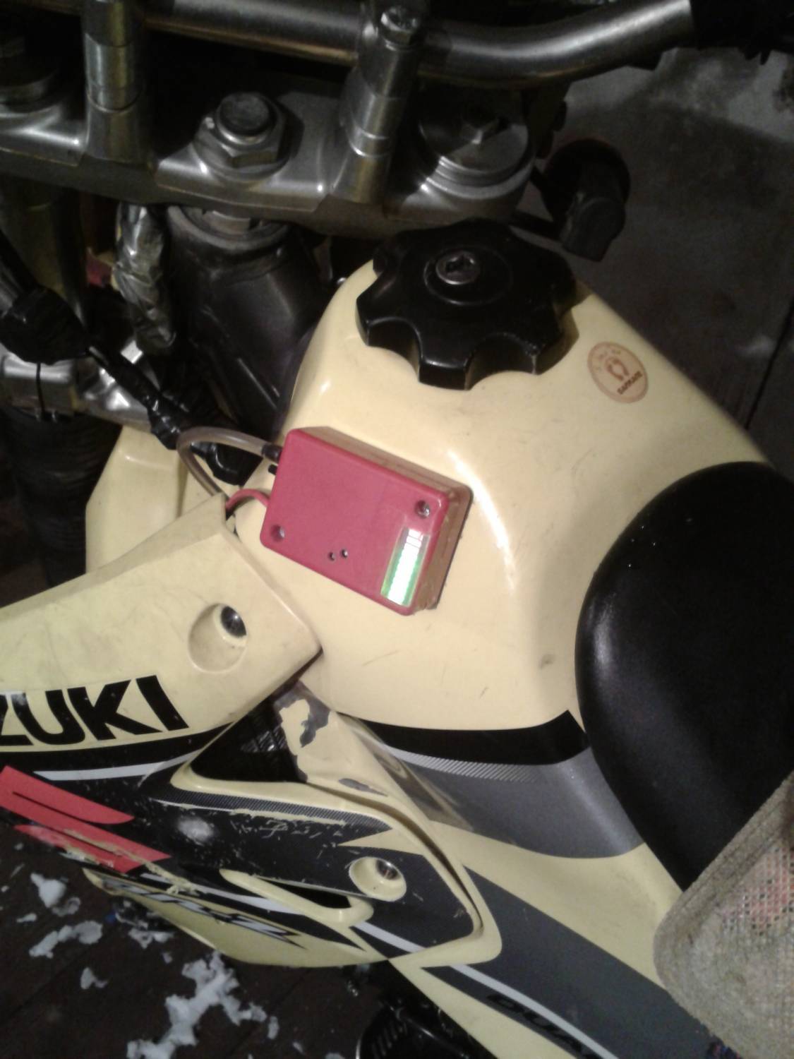

proximo Дата: Вс, 16.03.2014, 22:44 | Сообщение # 21
Мотоцикл: DR-Z400S K1
Город: Санкт-Петербург
Сообщений: 121
Там немного хреново видно, но это светодиодная шкала на 10 делений.
Прикрепления: 9370504.jpg (117.6 Kb)
demonizer Дата: Вс, 16.03.2014, 22:59 | Сообщение # 22
proximo, жаждем подробностей!
Добавлено (16.03.2014, 22:59)
так понимаю, датчик давления?
proximo Дата: Вс, 16.03.2014, 23:24 | Сообщение # 23
Сообщений: 121
Угу. В шланге между баком и карбом тройник, от него трубочка проходит под баком и входит в красную коробочку. От второго входа датчика давления отрезок трубочки уходит под бак - просто чтобы не попала пыль и вода. На девайсе два подстроечных винта - их видно в центре - это для подстройки "нуля" и "полного бака".
Это первая версия, в ней пока даже нет герметизации. Собрал просто, чтобы оценить эксплуатационные показатели. Единственный пока недостаток - при работе двигателя помаргивает последнее деление шкалы, вот думаю, то ли привыкнуть и забить, то ли пытаться вылечить. Конденсатор туды побольше и дроссель...
demonizer Дата: Вс, 16.03.2014, 23:37 | Сообщение # 24
Есть проблема: при нагреве на солнце давление вбаке будет увеличиваться.
Например: приехал, заглушил, мот постоял на солнце, пришел, включил  зажигание, а там - полный бак)
Очень интересно, что внутри, покаж!)
Я тоже думал над этой проблемой, решение виделось в двух датчиках давления. один - в районе крышки (над топливом), другой - в районе краника (под топливом) и смотреть на разность давлений, тогда даже атмосферное мешать не будет)

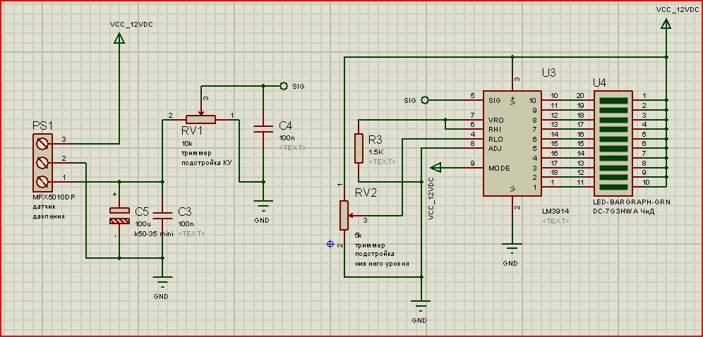

proximo Дата: Вс, 16.03.2014, 23:50 | Сообщение # 25
Сообщений: 121
Про корпус я знаю, эта модель вообще моя любимая )) но у меня был тока красный.
Вообще-то я искал прозрачный, они тоже производятся и тогда не пришлось бы пилить окошко под шкалу.
А внутри - о:
Ничего необычного. Я по минимуму вообще все поставил. Сначала там еще операционник жил, но потом я его выкинул - датчик давления выдает больше, чем нужно.
А почему лишнее давление из бака после нагрева на солнце не уйдет через крышку?
Прикрепления: 5748933.jpg (109.9 Kb)
Сообщение отредактировал proximo - Вс, 16.03.2014, 23:51

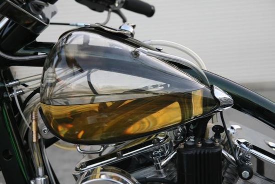

demonizer Дата: Пн, 17.03.2014, 00:00 | Сообщение # 26
прозрачную трубку
Добавлено (16.03.2014, 23:55)
Цитата proximo ()
я искал прозрачный
там же )

proximo Дата: Пн, 17.03.2014, 00:10 | Сообщение # 27
Сообщений: 121
Прозрачный бак - жутко круто!! ))
Я знаю, что у этой модели корпуса есть прозрачная версия, я имел в виду, что у меня в наличии был тока красный )) и в магазе не было прозрачных.

demonizer Дата: Пн, 17.03.2014, 00:19 | Сообщение # 28
зато работает от 12В)
Добавлено (17.03.2014, 00:17)
Ну, потести, отпишись, реально интересно
Добавлено (17.03.2014, 00:19)
Цитата proximo ()
от перепадов температуры колебания будут
надо покурить даташит к твоему датчику. почти у всех дифференциальных есть термокомпенсация
She Дата: Пн, 17.03.2014, 02:40 | Сообщение # 29
Цитата demonizer ()
Есть проблема: при нагреве на солнце давление вбаке будет увеличиваться. Например: приехал, заглушил, мот постоял на солнце, пришел, включил  зажигание, а там - полный бак)
Бак ведь не герметичен и через крышку выравнивается давление.
proximo Дата: Пн, 17.03.2014, 07:51 | Сообщение # 30
Сообщений: 121
Этот с термокомпенсацией, а як же.
Будет теплее, съезжу подальше - отпишусь.
