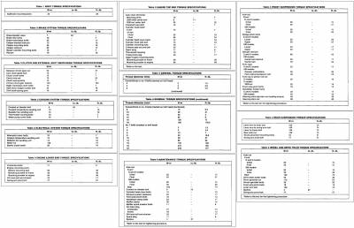

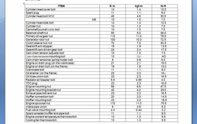

Момент затяжки болтов. Добавляйте, если что пропустил
Отдельно таблица по двигателю и её перевод в гугле
Крышка головки блока цилиндров болт 14
Свеча зажигания 11
Головка блока цилиндров болт М10 46
M6 10
Головка блока цилиндров стороны болт 14
Цилиндр гайки 10
Camohaft журнал держатель болт 10
Балансировки вала гайкой 50
Первичная гайки зубчатая передача 110
Ротора генератора гайка 100
Сцепление гайка центра 70
Механизм переключения передач рукой пробку 19
Механизм переключения передач камеры driven болт шестерни 24
Cam натяжение цепи натяжной болт 10
Cam цепи terisiunei монтажа коробочка 10
Cam натяжитель цепи весной держатель болт 8
Моторное масло сливную пробку (на картере) 21
Двигатель слива масла болт (на раме) 18
Картера болт 11
Нефть фильтр (на раме) 23
Топливный шланг Союза болт 23
Радиатор воздуха выпускной болт 5,5
TDC вилка 23
Двигатель гайку крепления 66
Двигатель кронштейн гайкой 40
Выхлопные трубы болт и гайка 23
Глушитель связи болт 20
Глушитель крепежный болт 23
Двигатель звездочки гайка 110
Потребление труб союз 8
Топливо клапана болт крепления 4,4
Spank ОПН / глушитель конце трубы болта 11
Охлаждающей жидкости двигателя Термовыключатель температуре 13
Вентилятор охлаждения Термовыключатель 13
