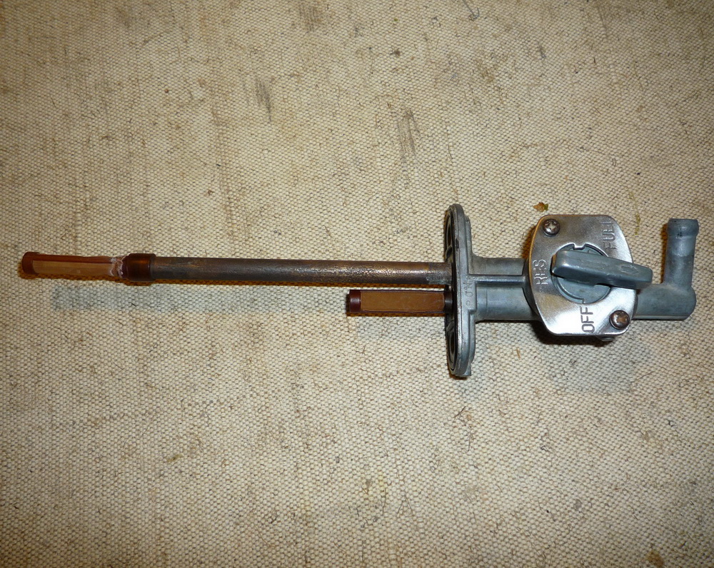

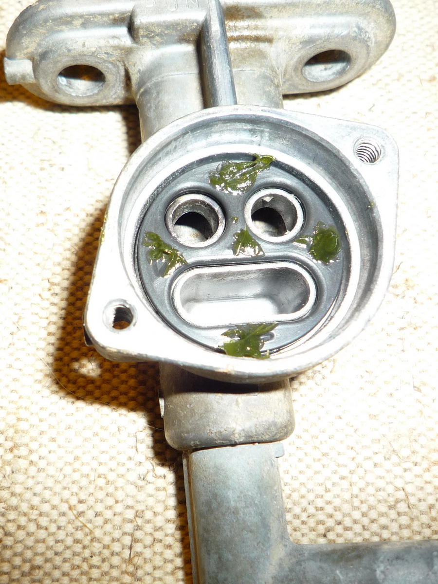

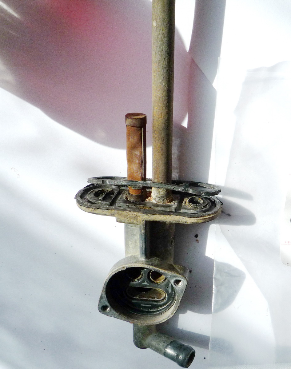

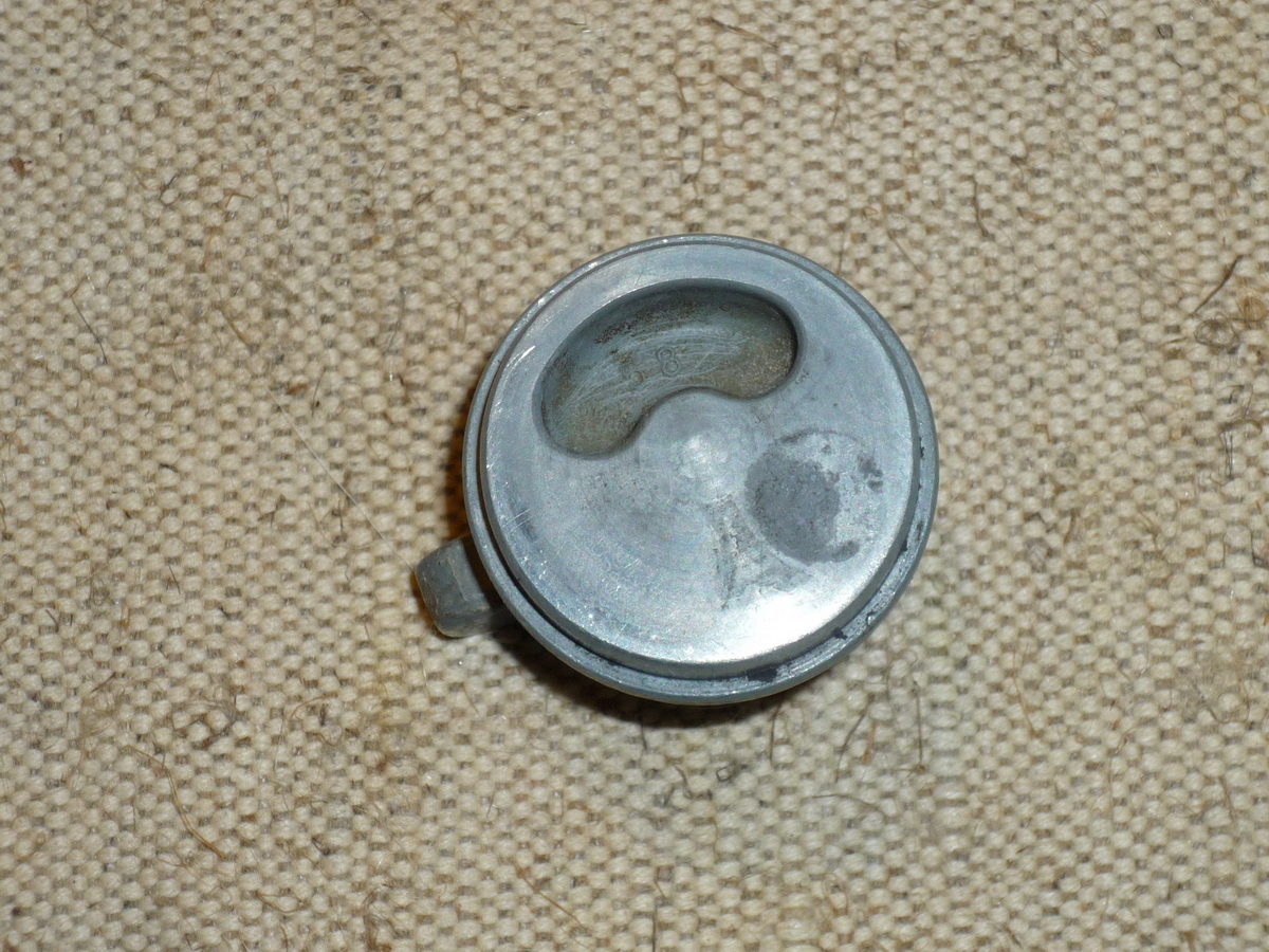

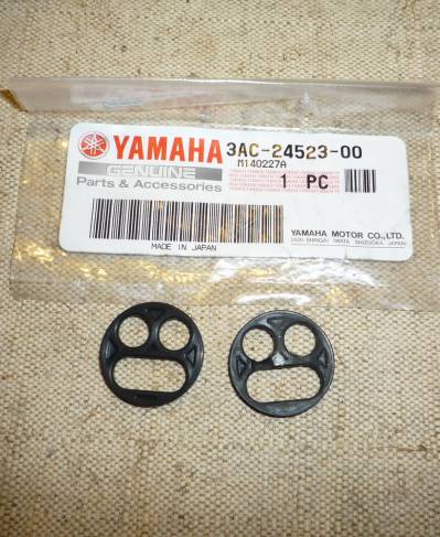

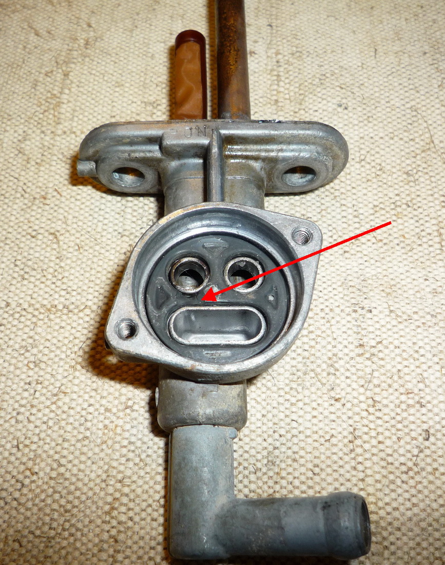

Итак имеем пациента. Фамилия Бензокран, имя Обычный.
Диагноз - состарился, недержание. Лечение - мойка чистка трансплантация
полировка .
Для начала моем. Можно к примеру средством для чистки карбюратора. И делаем деффектовку.

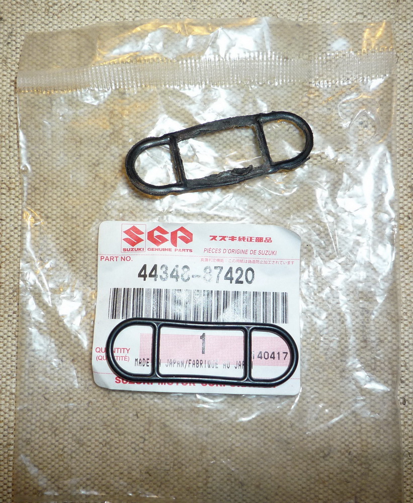

Меняем резиносодержащие детали.
Кормим смайлик smile
Полируем площадку переключателя режимов чтоб не рвало резиновый уплотнитель.

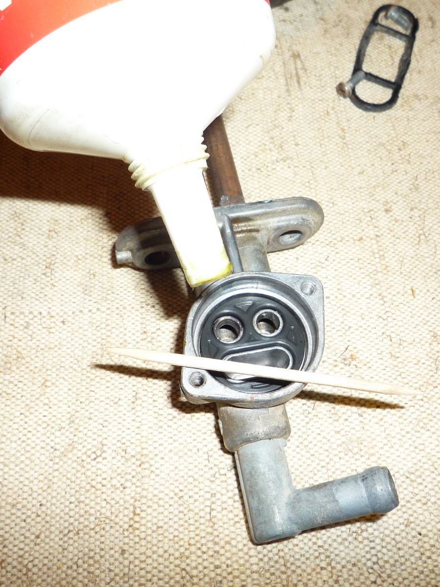

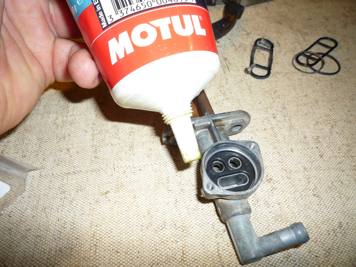

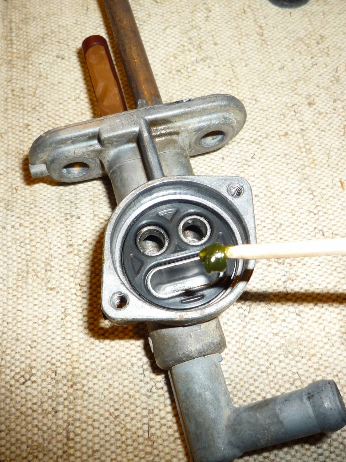

Собираем не забыв смазать резиновое уплотнительное кольцо.

She, а какой смазкой кормить сальник?
She Дата: Пн, 22.09.2014, 15:06 | Сообщение # 3
Сообщений: 5756
Репутация: 60 ±
Той, что попадется под руку, мазал мотюлькой , можно силиконовой, но она закончилась.

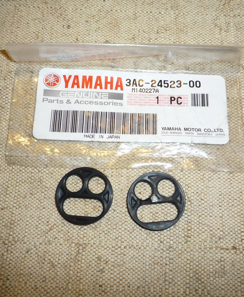

Тоже покупал ремкомплект бензокраника от Ямахи. Но в нем отсутствует овальный сальник, который без перемычек, на картинке под номером 4:

Когда мне пришлось разобрать свой бензокран, то после сборки он потек. Прокладки я не заказывал - вырезал прокладки из паронита, с технологическими отверстиями. Если смотреть схему выше - 2 и 4 прокладка. Сезон проездил - не текло. Быстрый и бюджетный колхозный способ.
