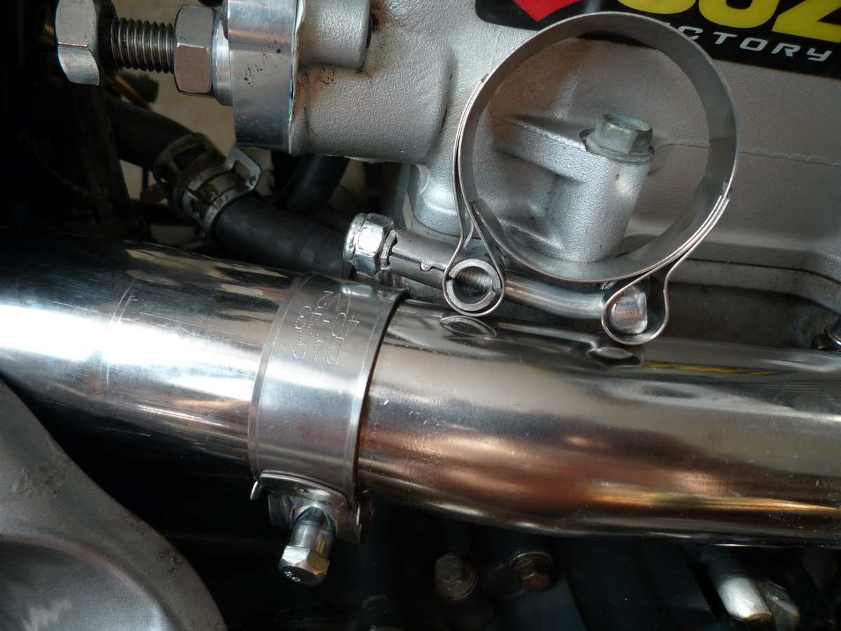

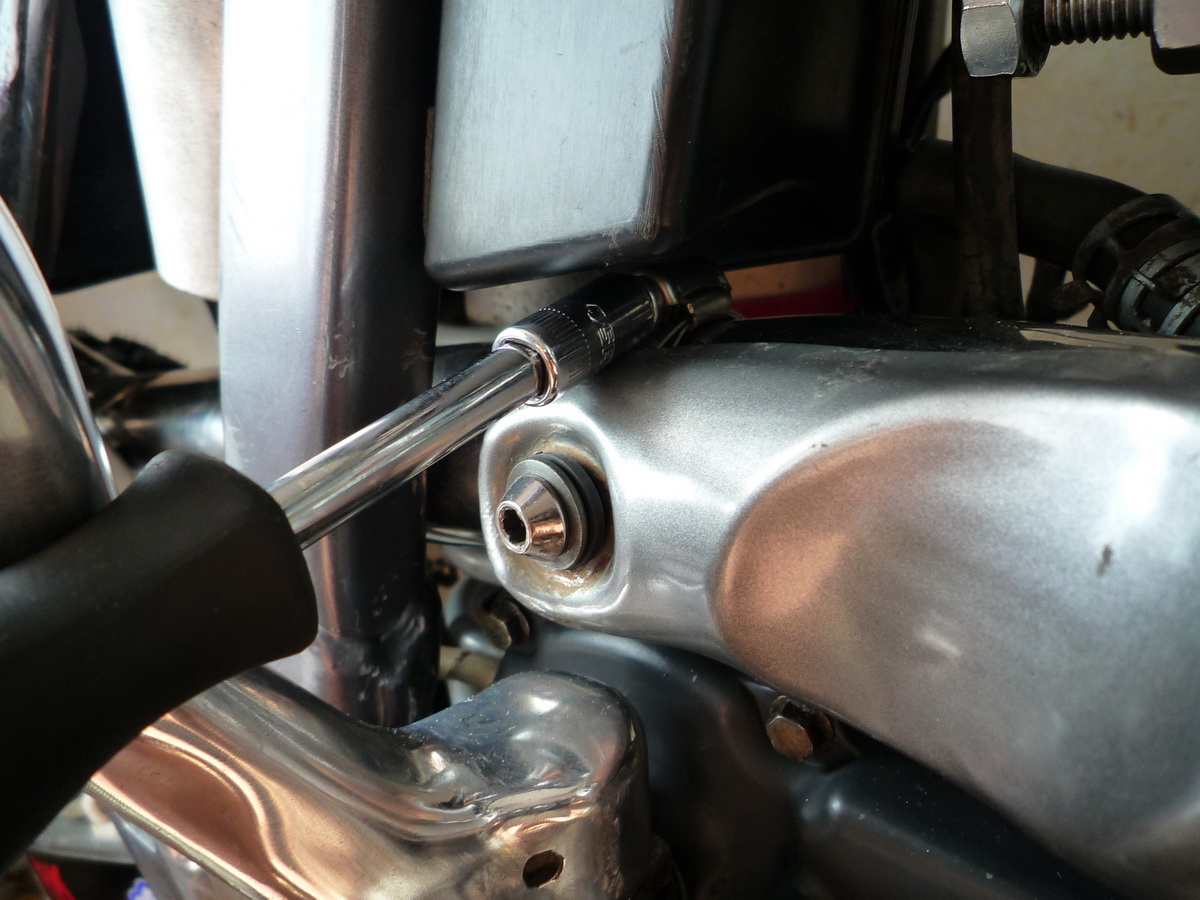

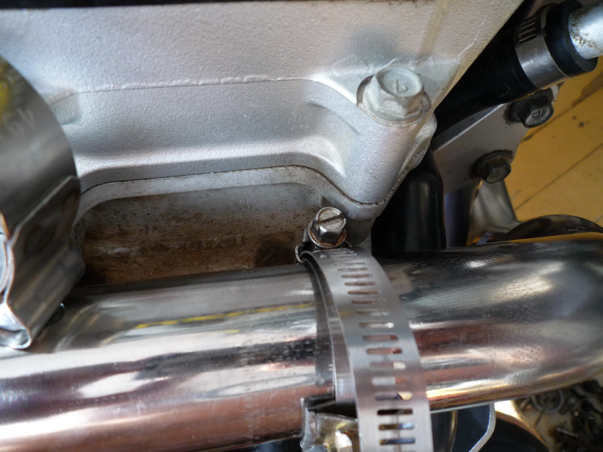

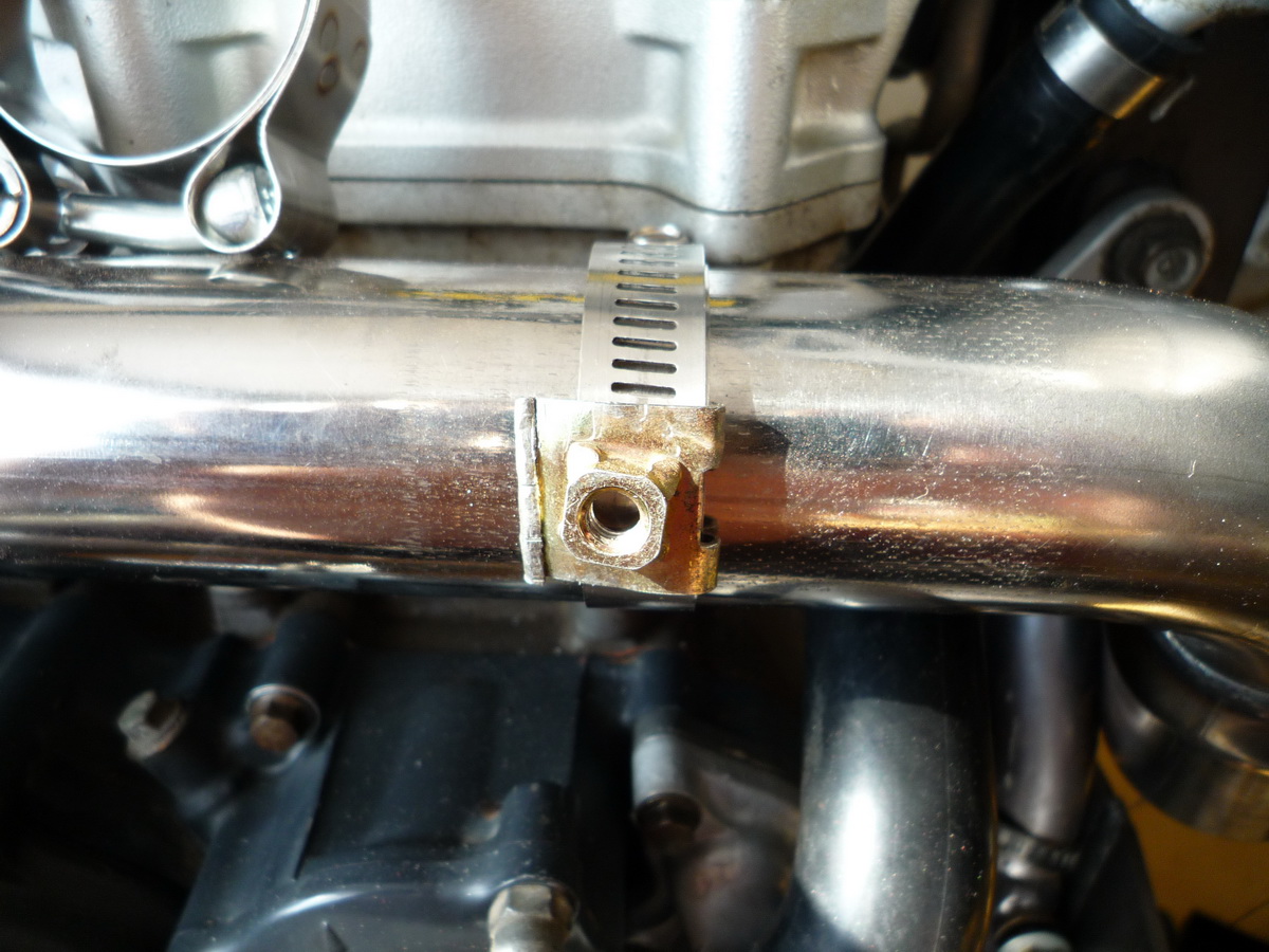

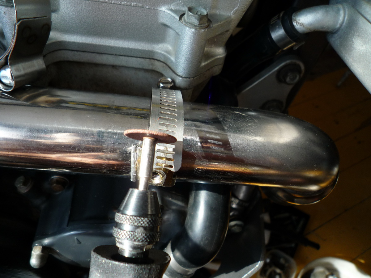

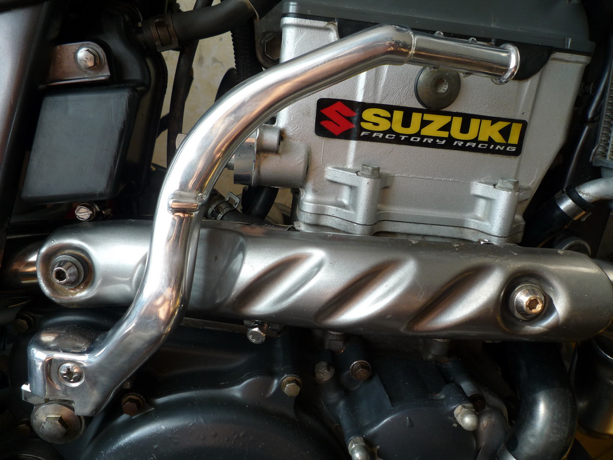

Поставив не родной глушитель или выхлопной патрубок можно столкнутся с проблемой крепления защиты.

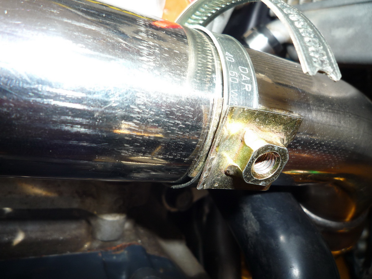

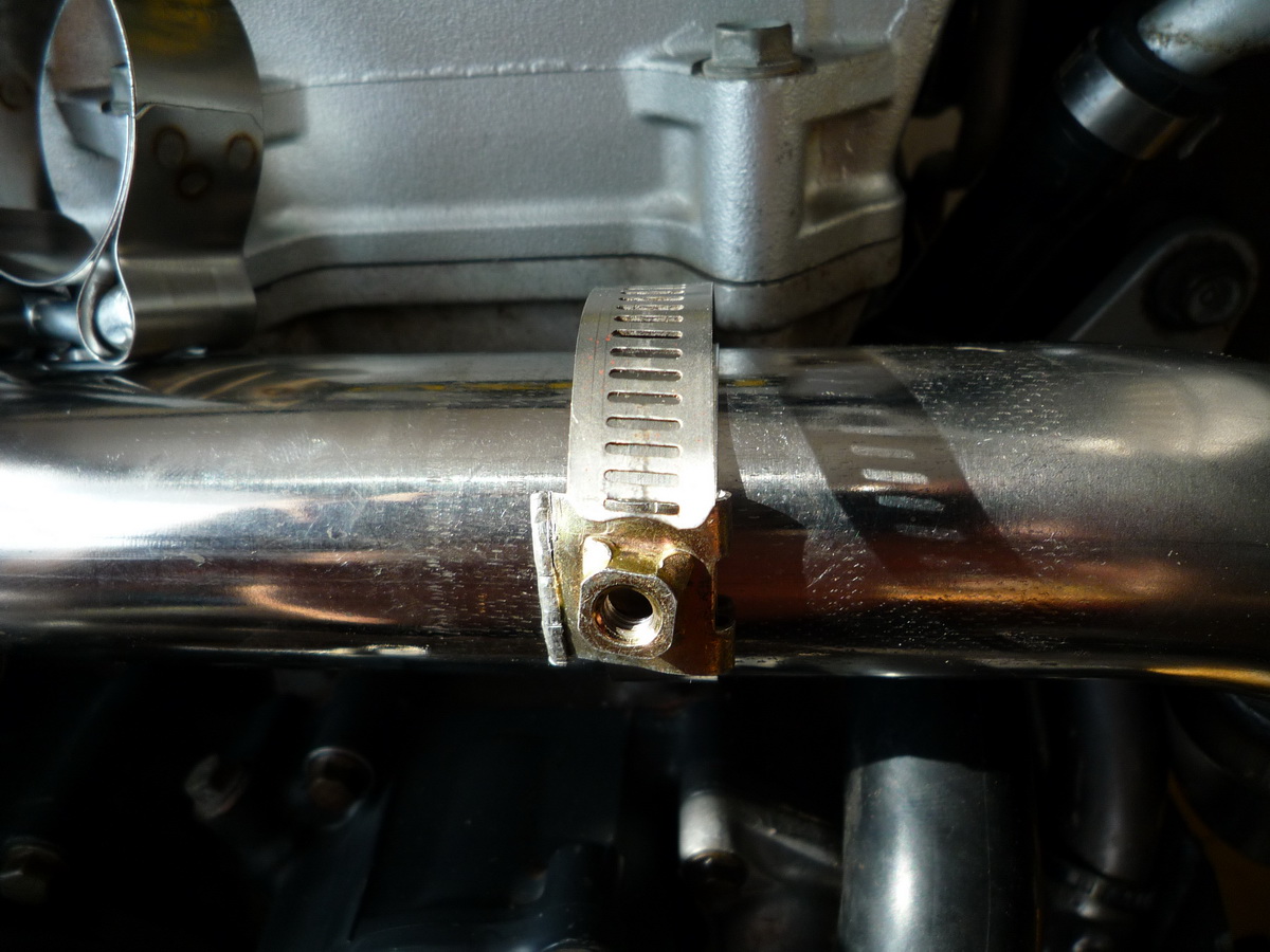

Все решается очень просто, для этого необходимо два хомута больше 40 и крепление в виде гайки на скобе.
Хомуты взяты полностью с нержавейки 40-50 от водного скутера. Крепежки найдены в гараже и доработаны в части завальцовки открытой  части, но лучше было бы заварить. Но можно оставить и так. Хомут одетый на трубу предварительно подтягивается и излишки подрезаются или под корень или как в моем случае так чтоб свободный конец вошел в крепежку.
Далее одеваем защиту и закручиваем подобранными или отрезанными по длине болтами, лучше конечно из нержавейки. Я взял в велосипедной разборке сына.
Фото прилагаются.
Хомут идущий штатно с глушителями FMF заменен на свой в виду стандартного размера ключа и небольшого в отличии от FMF выступания в наружу.

спс удобно и просто в обращении я уже штаны спалил

Что за гайки так и не понятно.
She Дата: Ср, 24.09.2014, 05:49 | Сообщение # 4
Сообщений: 5737
Репутация: 60 ±
Крепежные гайки есть подобные пластиковые. Под винт используется на drz400 для крепления расширитель крыла.

У меня есть подозрения что от температуры хомуты могут ослабнуть!, я думаю что лучше крепежные гайки приварить непосредственно к трубам полуавтоматом!
She Дата: Ср, 24.09.2014, 16:53 | Сообщение # 6
Сообщений: 5737
Репутация: 60 ±
У меня размеры разные, в зависимости от подрамника. Варить не тру. А хомуты Не ослабнут. Такой температуры нет.
