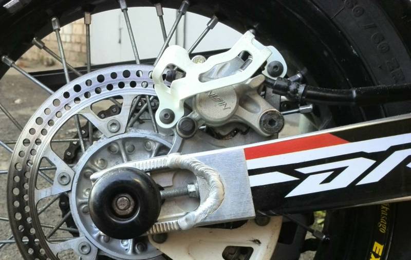

Орган реципиента: SM-версия, защита заднего суппорта (с завода не поставляется)
Донор: Suzuki RM-Z450
Номер для заказа: 69725-37F01
Обоснование: Стайлинг, цена ниже китайских поделок

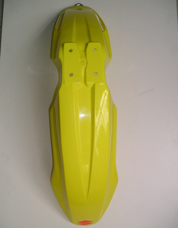

Орган реципиента: E/S-версия, крыло переднее
Номер для заказа: 53111-28H00-YU1
Обоснование: Стайлинг, Ниже цена

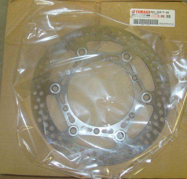

Орган реципиента: E/S-версия, тормозной диск передний
Донор: Yamaha YZ426F
Номер для заказа: 5MV-2581T-00
Обоснование: В орининале ниже цена, Диск "плавающего" типа

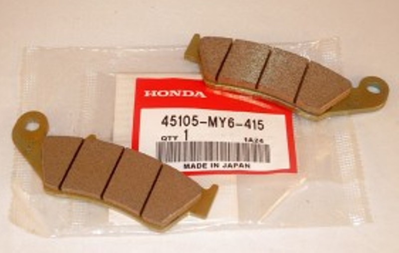

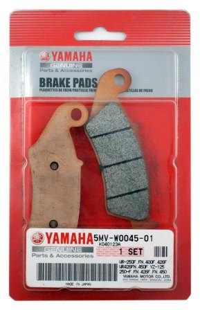

Орган реципиента: колодки передние
Донор: Honda CR125,CRF250; Yamaha YZ125F YZ250F YZ426F
Номер для заказа: 45105-MY6-405, 45105-MY6-415; 5MV-W0045-00, 5MV-W0045-01
Обоснование: Ниже цена(зависит от поставщика)

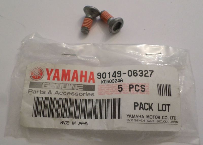

Орган реципиента: болты крепления тормозных дисков
Номер для заказа: 90149-06327

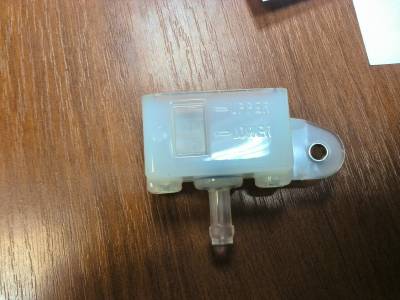

Орган реципиента: бачок тормозной жидкости задний
Номер для заказа: 5BE-25894-00
Обоснование: Ниже цена, продается отдельно

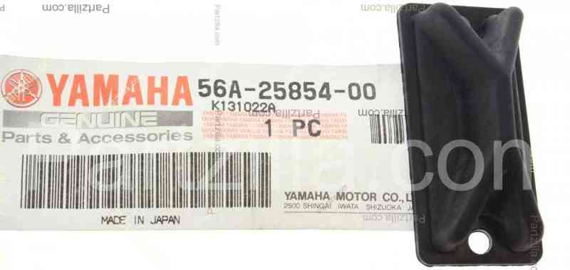

Орган реципиента: Диафрагма бачка тормозной жидкости заднего
Номер для заказа: 56A-25854-00

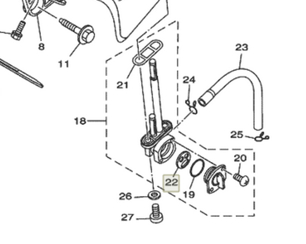

Орган реципиента: Прокладка к баку бензокрана. Донор Yamaha. 4X8-24512-00-00 (21)
Обоснование: Ниже цена.
Орган реципиента: Уплотнитель переключателя в бензокран. Донор Yamaha. 3AC-24523-00-00 (22)
Обоснование: Ниже цена, продается отдельно.

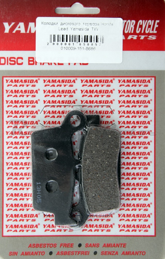

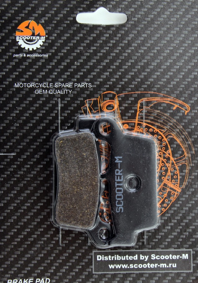

Орган реципиента: Колодки задние S , SM версии
донор скутер HONDA Lead 50, 90  колодки передние
обоснование цена китай 200 руб тайваньчи 400 руб

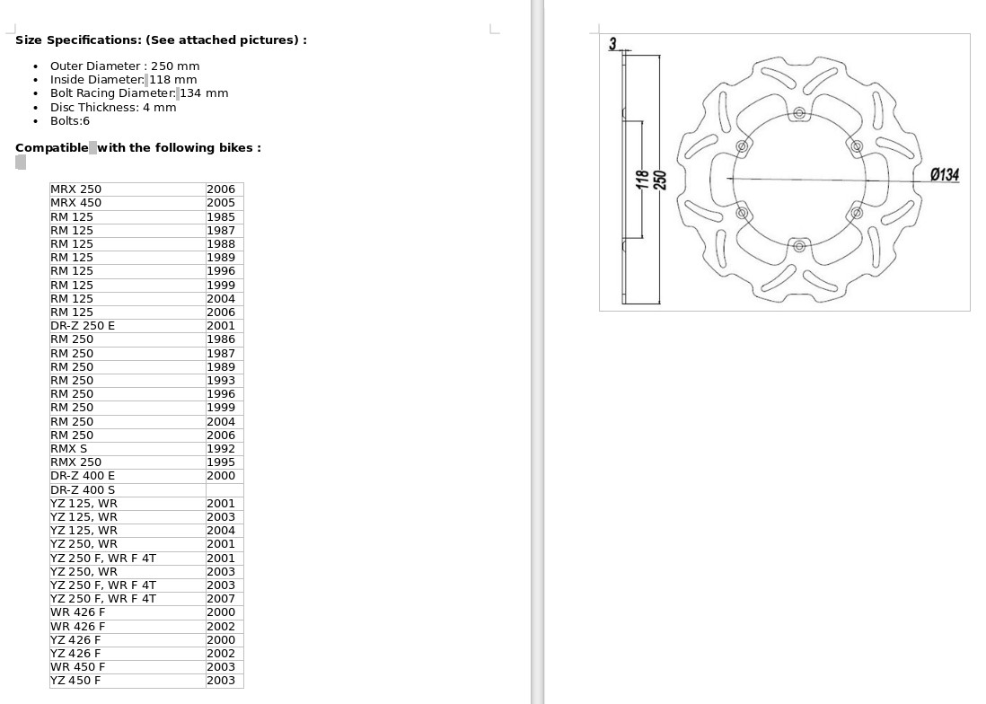

Орган реципиента: Передний тормозной диск от E/S версии
Обоснование: Легче найти, в любом случае  -смотрите цену доноров по артикулам Мегазипа.
